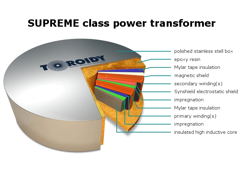

У toroidy можно заказать то что вам нужно, любые параметры.
Ваш выхлоп требует тока 50мА, куда ему трансик 35ВА? Да и использование тороидальных трансов для такой слаботочки на мой взгляд не лучший выбор. Судя по географии ссылок для Вас доступны к заказу секционированные трансформаторы Tamura, слаботочные.

можете поделиться способом? пока вижу только стандартные трансы на сайте с возможностью добавления в корзину. опции выбора кастомного напряжения нет, возможности добавлять комментарий к заказу тоже нет
Отдел продаж, Hubert Gryczewski h.gryczewski@toroidy.pl
Напишите, что нужен трансформатор в исполнении аудио, укажите параметры напряжений.
Hubert предложит варианты. Изготовление в районе месяца.

Hubert Gryczewski из Тоroidy ответил, что без проблем сделают любое выходное напряжение, достаточно указать нужное в комментариях к заказу. Так что закажу наверное у них.

Бифилярную намотку делают? Слой экрана между обмотками?
Для торов это было бы полезно.
Для меня любая попытка вникнуть в трансформаторные вопросы превращается в шквальную бомбардировку непонятными терминами с быстрым переходом в состояние ступора.
Исчерпывающего перечня отличий «аудио» трансов от обычных Тороиды не приводят.
Из декларируемого: отсутствие воздушного зазора, низкие поля рассеяния, меньший пусковой ток, увеличенное количество витков, больший размер и высокая индуктивность сердечника, изоляция всех намоток и сердечника, электрическое и электромагнитное экранирование, заливка смолой и стальной экран. причем блестящий.

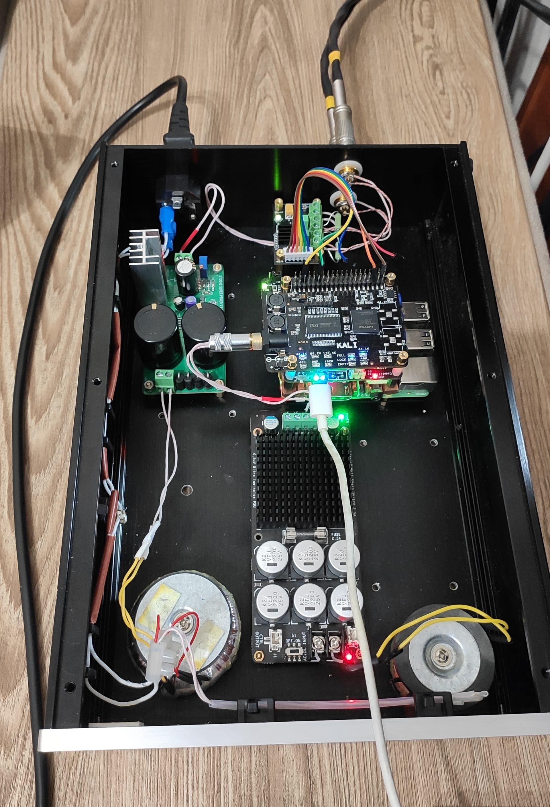

Упаковал плату реклокера от Яна в основную систему (изъяв плату Kali). Попутно пришлось пересмотреть питание, т.к. 1 в 1 это не меняется. В результате реклок питается от пары акк 26650, сама малинка тоже пока от 4 акк 18650, и плата 1543 от +8В линейного стаба (без изменений).
Освободившуюся плату Кали поместит в макет и запитал платой от Яна, в общем поменялись местами.
Опять подтвержу свое же утверждение, плата от Кали ОЧЕНЬ достойная плата, собранная в макете звучит почти неотличимо. И это считай со стоковым выходным кондером на плате 1543, и без берегов, просто от wi-fi встроенного. Разница конечно есть, особенно когда переключаешь с Кали на Канаду. Слышно на ударных явно, шлейф звука другой, более естественный у Канады. Звук более распахнутый, свободней. Высокие почище. А так если не заморачиваться, то слушать и не тужить. В стоковой Одессе уже 90, а то и 95% максимума выжато. Про цену в эти доп 5% конечно молчу (плата Q7 + пара клоков + плата питания на 26650) кто хочет для себя прикинет.

Интересен ваш опыт. Насколько понял плату для питания TDA1543 похоже здесь заказывали? На LT1764/LT1963+LT3042+транзистор, и заменили конденсаторы большие на Mundorf, полимерники на BlackGate, и радиатор на больший? Как вам эта плата, стоящая?
Правильно ли я понял, что на корейской плате TDA1543 стоковый стаб L7808 от Моторолы выпаяли, и подаёте 8V от внешней платы БП?
Я бы ещё вместо зелёных лавсановых ERO на выходе ЦАП попробовал что-то из полипропилена хорошего или бумаго-масляных Bosh/Siemens, по примеру Вадима @odessa.
Айдар, все так и не так (прям песня)), то что на фото - макет, собрано из остатков, что ранее покупалось и теперь заменено на основном аппарате (его фото не смог приложить, надо залезать под стол, открывать, делать подстольное фото с плохим освещением, я не мастак).
В основном аппарате для 1543 стоит плата Шокера на 8В (заказная) напрямую минуя стаб. Она интереснее в звуке именно для 1543.
Для питания чисто цифры (малина свитч что там еще) годится и плата, что на фото LT1764+LT3042+транзистор. Но ей необходим рекап, ибо что там стоит только выбросить. Еще удобна для макетирования, выдает от 1 до 15 В, т.е попробовать 3,3, 8 и т.д. не проблема. Подбирай нужный транс и все. И да - транзистор в стоке сидит без прокладки на радиаторе, и на нём напряжение. даже тут сэкономили (но и цена её 1500)
Выходные кондеры в основной плате тоже выпаяны, стоят бумагомасляные БОШ, но положа руку на сердце…разница с зелеными стока не так и велика.
