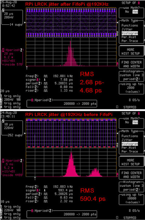

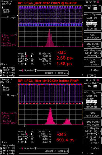

Попался альбом от Яна с кучей фоток и измерениями:
https://www.flickr.com/photos/135181977@N06/with/50283695146
Малина без FiFo и с FiFo:

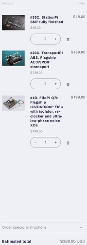

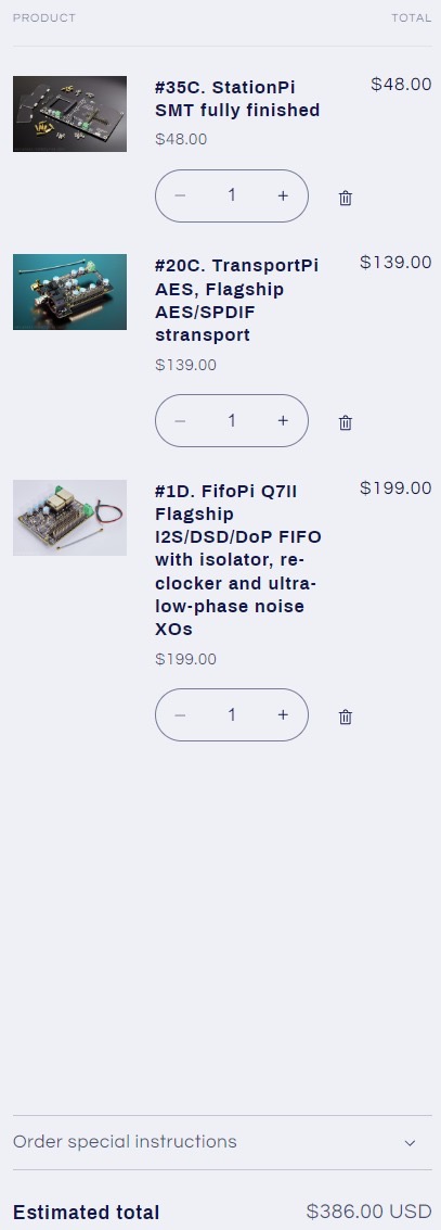

В общем заказывать такой набор, малина есть. По поводу бп тоже думал к Денису сходить

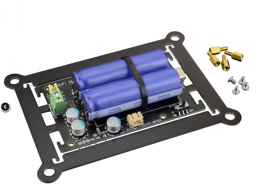

А Яновские бп плохи? Если суперкондеры добавить?
Нормальные, у меня малина на суперкондер повешена, мне понравилось. вот такой.
