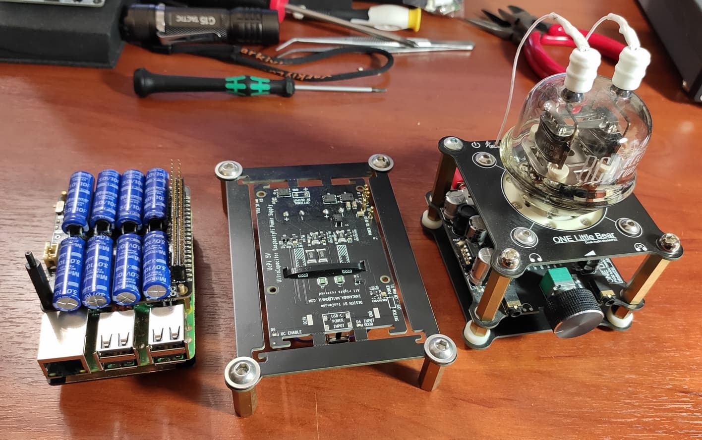

Пока пробы пера на макете (старый корпус от Одессы, слепил из того что было) по хронологии сверху вниз.
Выводы рано делать, скажу что Allo Kali очень достойная плата, т.е. реклокер от Яна тоже отличный, но небо (и челюсть) не упали

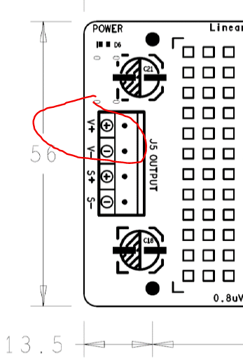

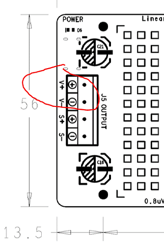

Левые контакты они для подключения по Кевину. Если отдельно только к ним подключать - выдают до 15в!!! Удивительно как фифу не спалили.
:man_shrugging: не знай, я так то мерил перед подключением, но буду иметь ввиду, на сайте довольно путаноуе описание в мануале про этот выход (J5).

Значит без нагрузки на контактах V на S такое-же.
Я замерял когда на V было работающее устройство и на выходах S напряжение было сильно выше и менялось. После так и не трогал этого Кевина, изучать принцип долго и лень, а боязно. Отложил разбирательство до упаковки в корпус, и все еще на фанерке. Жду от Яна новостей.
Это цанговые контакты расшатались. Ян совсем плохие использует, живут 2-3 перетыка.
Производства Mill-max порекомендую, качественные и живучие.
Я почему к ним подключил - мерю тут
а там 0 на обеих, снизу есть, на винтах нет…наваждение. и только потом дошло, что контакт появляется при наличии провода,т.е. замыкается снизу “пятно” контакта и верхний винт. Первый раз такое решение попадается.

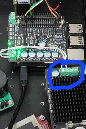

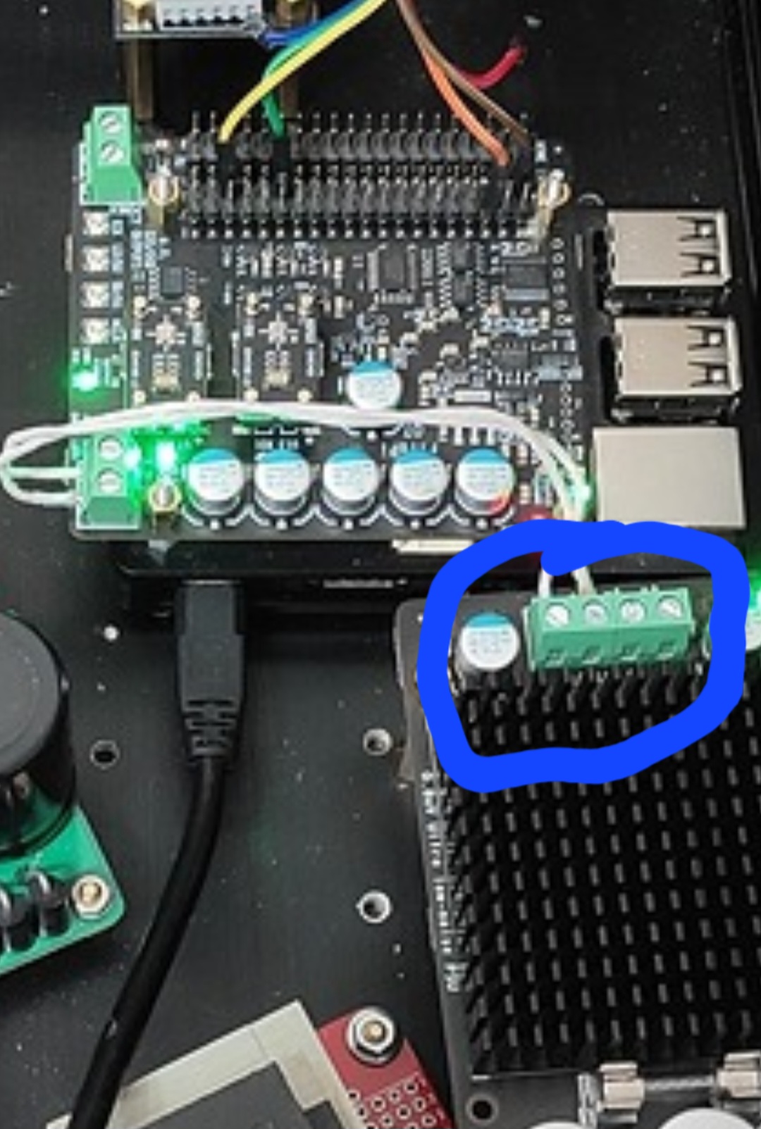

Ну как бы сравнил, плата на суперкапах (синенькие бочонки) хорошо работает как кондиционер при подаче откровенно грязного питания, импл.зарядка и т.п. При подаче от чистого линейного БП вклад её нивелируется и становится просто доп звеном (не всегда удобным, т.к. надо наращивать GPIO). Но зато есть человеческий DC разъем 2,1. И еще есть место для подключения стаба 5-3,3В (хош КРЕНку, хош Sparkos Labs), т.е. просто цепляем три ноги и по легкому подключем Яновскую шляпу, для которой нужно эти 3.3В. Стаб будет питаться после этих суперкапов.
Вторая плата отрабатывает хорошо и на импульном БП и на линейном. Предпочел её. НО какого там на вход только долбанный usb-c разъем, что за изврат, нелья было как в первой нормальный DC поставить, места до и больше… Теперь гемор сваять провод нужной длины с этим usb-c на конце, хотя море Оядовских DC лежат на любой вкус.
И второй минус этой платы - заметно возрастает высота итоговой конструкции, при не хилой высоте корпуса 90 мм все равно уперся…придется пересобирать и “ужимать этажи”

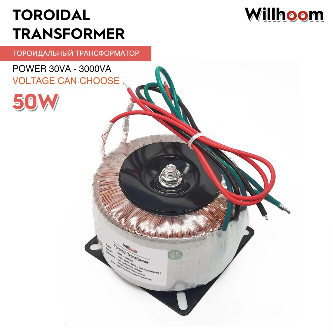

sklep.toroidy.pl/en_US/p/TTSAS0020-SUPREME-AUDIO-grade-transformer-TSAS20VA-voltage-to-50V/373
но они имеют минимальное напряжение на выходе 2х10V.
Вопрос: насколько критично отклонение на 1 V для LINEARPI ?

спасибо. если смотреть талему, то нашел такую
даже посолидней синих выглядит.
с талемы и начались поиски, но на diyaudio наткнулся на отзывы людей, которые талемы поменяли на польские Toroidy и пишут, что это небо и земля или типа того.
поэтому и интересно смогут ли LINEARPI жить на 10 вольтах.
