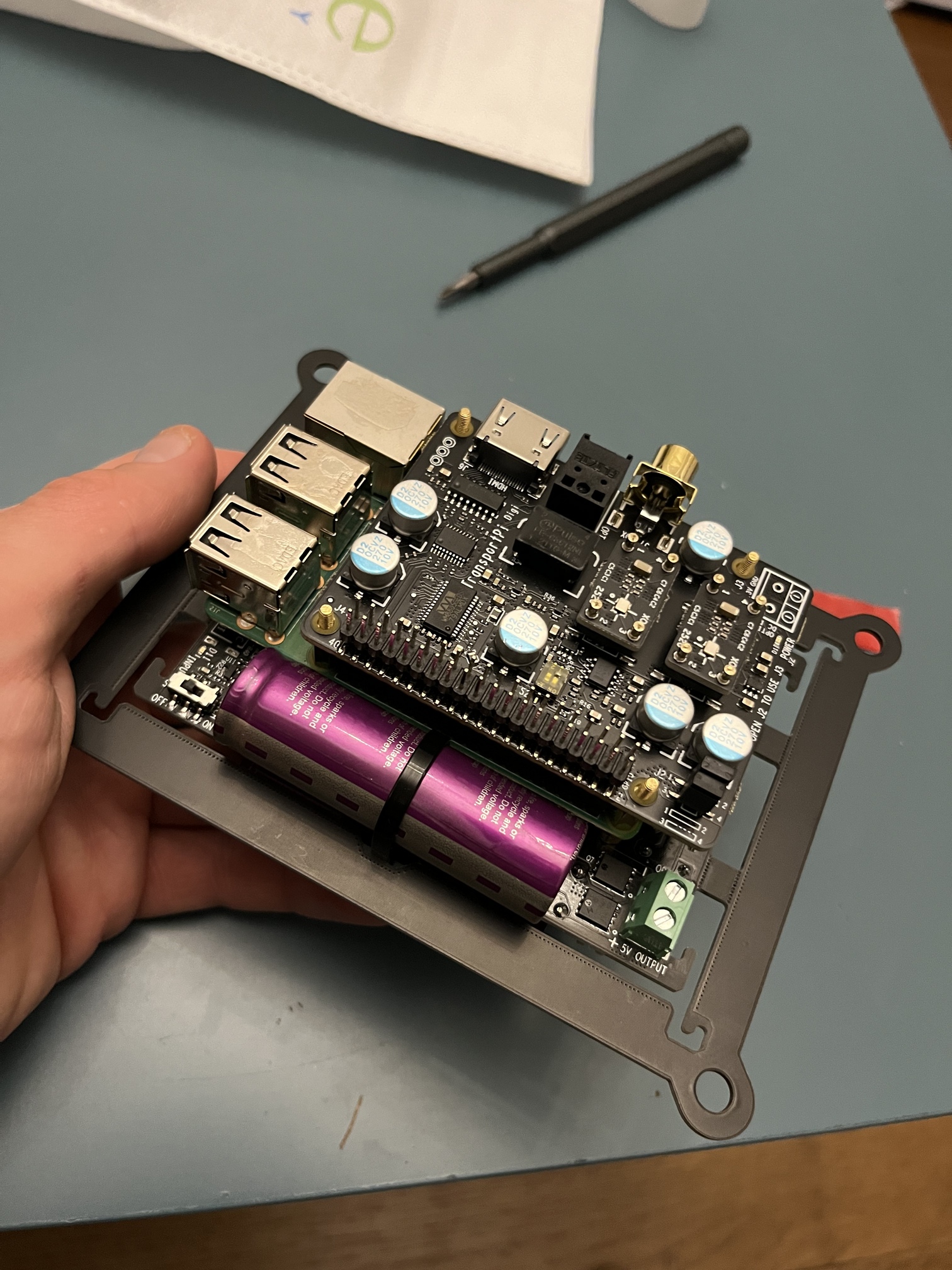

Еще вопрос в догонку: я правильно понял, что последний FifoPI Q7 от Яна уже гальвано-развязан от малины и докупать отдельно гальваноразвазочный модуль не нужно?
Он всегда заявлял что она есть и в 2 - 3 версиях, но в Q7 он ее наконец то доделал :slight_smile:
Без ущерба звучанию от изоляции разница стала почти незаметна. А вот для 2 и 3 версии рекомендует отдельные БП для грязной стороны и малины. Но это как компромисс, полумера, так как q7 и с одним БП звучит лучше.

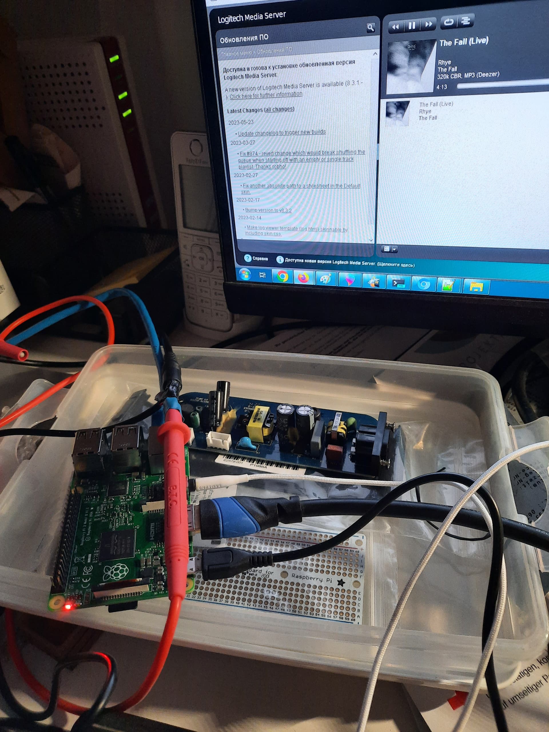

Первый шаг на пути к идеальному (для меня) стримеру: Raspberry Pi 2 rev. 1.2 64-bit с последним piCorePlayer. Завелось не без приключений с софтом. От радости звук в дешевых затычках от телефона с pwm-выхода малины кажется божественным ))) 5В пришлось колхозить на ходу - малинка с порога получила качественный ЛБП от PD Creative. Пошел собирать “корзину” для заказа Яну.

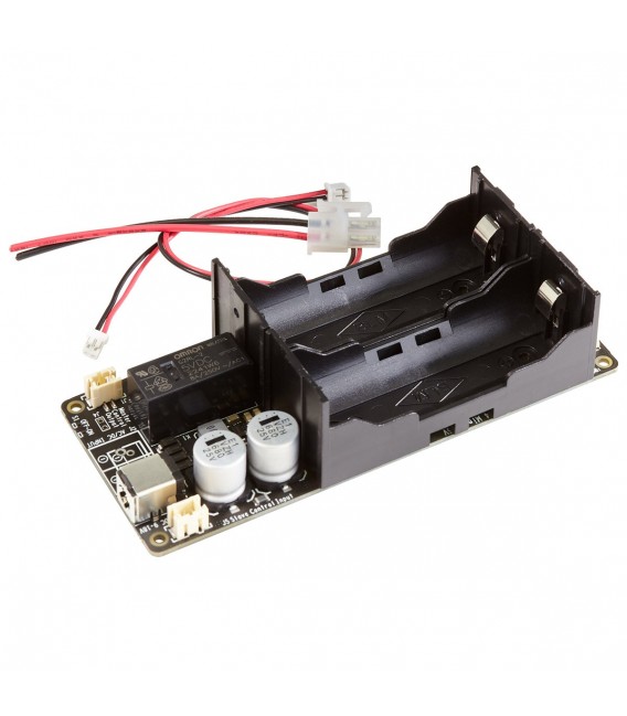

Бояре, кто сталкивался или применял аккумуляторное питание от Яна
вот такая плата выдает 3,3В.
там два выхода, один отключаемый, т.е. входное питание (5В) отрубаем - исчезает 3,3В на выходе, девайс обсточиваем.
второй выход не зависит от наличия напряжения на входе и выдает 3,3В всегда, пока хватает батареи.
Собственно вопрос куда разумнее подключать плату реклокера (например). Если на второй и оставлять это дело постоянно включенным (типа клокам от этого лучше), то что происходит с аккумулятором, постоянный подзаряд разряжающейся батареи - на сколько этого хватит? По опыту такой режим не сразу, но гарантированно умертвляет акк. Или с LifePO4 это не так страшно.
Для lifepo4 пишут 5000 циклов зарядки разрядки, 7-10 лет, мини использую меньше года, каких то губительных тенденций не заметил.
Спасибо! про цикл заряд-разряд понятно. не спора ради, но тут получается постоянный недоразряд получается и постоянный заряд, т.е. цикл не полный, а “куцый”. Хотя наверное только опыт подкажет, взять про запас их шт.10 и менять если что.
Сам на портативной акустике с аккумулятором гоняю режим 4 дня от сети на подсосе - в пятницу от батареи до обнуления. Пока жива на родном акк (Беолит 12), хотя у многих умерло и давно
От самих батарей зависит в немалой степени.

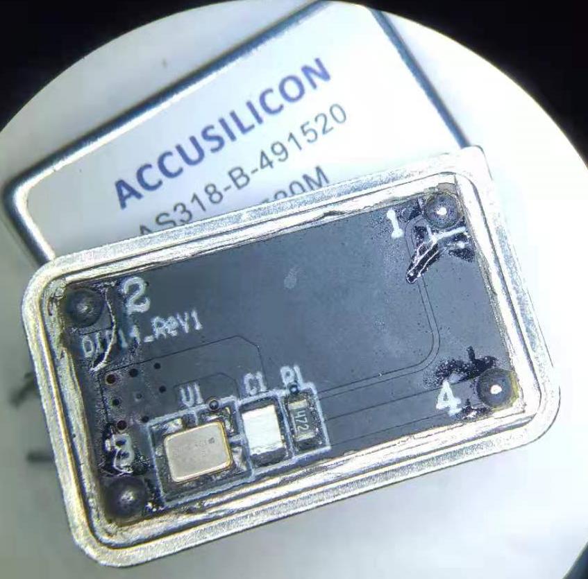

Доехало до меня это добро. Клоки брать не стал . Говорят, разницы с аккусиликонами чуть меньше чем нуль. ) Кусок красной изоленты так же красноречиво говорит о том, чему на смену прибэхало данное безобразие.
