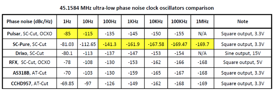

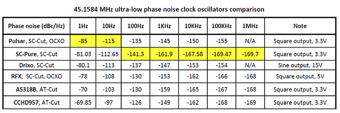

Кто подскажет, если брать Q7 и отдельно клоки под апгрейд, что предпочтительнее, ACCUSILICON AS318 или CRYSTEK CCHD-957 + набор для установки.
Проскакивала инфа на др. форумах, что эти AS318 не хуже.
вообще смысла нет.
дождитесь вот эти клоки
SC-PURE
Кстати привирает Ян про свои Pulsar.
У его 90Мгц mxo37/14 где то 106 Дб при 10Гц.
Что не помешало им (на слух Яна) быть плюс минус по звуку с клоками итальянца :slight_smile:
И под сомнением эта табличка, чем он ее замерил. Можно вывести какую то относительность, да, но не точность. Не стоили бы замерялки так дорого если бы все было так просто.
