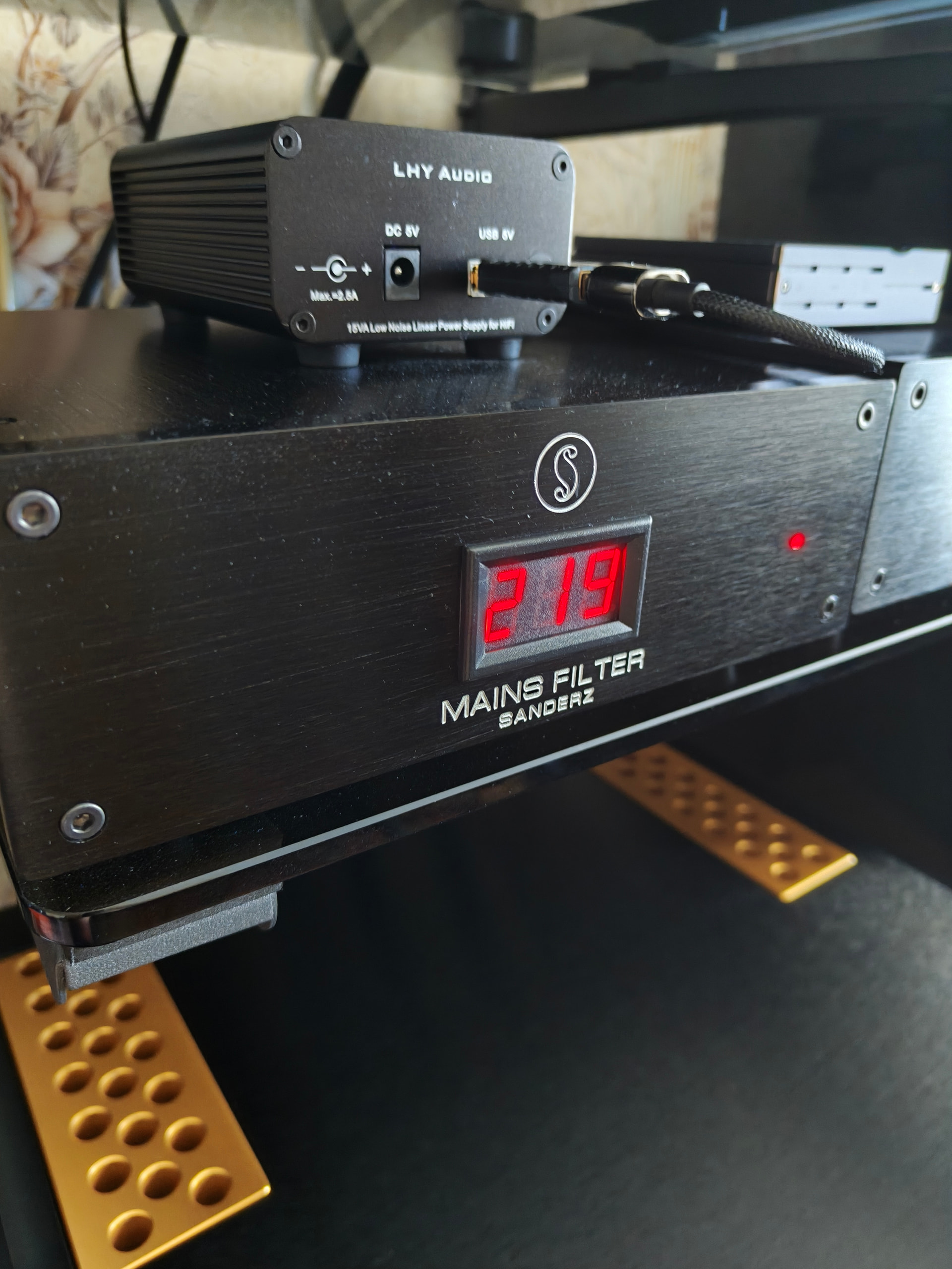

У меня после Штиля стоит фильтр от Sanders-а, в том числе и от постоянки. Мёртвая тишина при любом усилении.

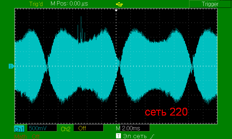

Стабилизатор гадит в обе стороны, поэтому желательно его включать после пары дросселей типа Д151(в ноль и фазу).

Примерно такие помехи появляются в сети при его подключении и на выходе так же.

Смотрел через цепочку аналогичную той что стоит в китайском приборчике для измерения шумов в попугаях. Картинка одинаковая будь то Штиль 550 или 1500.

Но у меня - ТИШИНА! Сейчас в мощнике стоят аж 4 транса!
