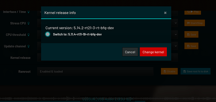

Четвертая версия использует новое ядро 5.14.2, но в настройках есть возможность замены ядра на старое 5.11.4. Лично я бы советовал эксперементировать со сменой ядер на триальной версии… Так как в период бэта тестировани пользователи сталкивались с проблемой снова вернуться на новое ядро, после смены на старое… Может сейчас это и починили, я не пробовал…
Пропустил вторую часть вопроса… У четверки и тройки звук разный. Не могу утверждать, что лучше (уши у всех разные), но более прозрачный и нравится больше чем у третей, наверное 99% высказавшимся по этому вопросу. Все зависит именно от настроек ядра. Но, в четверке все-же есть возможность, если вы хотите пользоваться новыми возможностями, но при этом звук тройки вам больше по душе, переключиться на старое ядро… Как-то так.

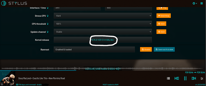

с новыми ядрами 5.xx хотелось сравнить как звучит вывод на stylus

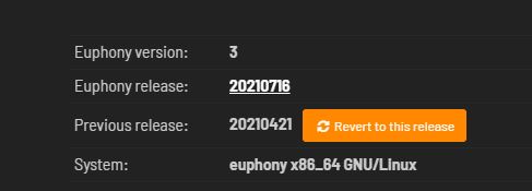

спасибо за идею, какьто в голову не приходило откатиться. А как вы поставили обратно такую старую версию?

откатываться там возможность вроде появляется в настройках после обновления
20210716
но сейчас стоит просто на SSD (по установке в шапке) euphony20210421v3.img.gz работает StylusEP HQPlayer Control protocol без активации и без триала, могу залить куда нибудь

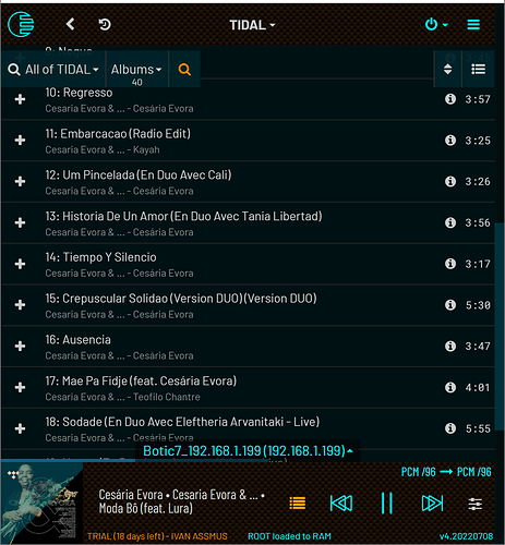

Подскажите - при воспроизведении музыки в Tidal со значком MQA Айфоня пишет PCM/96-PCM/96, а ЦАП показывает 44,1 (ЦАП без декодера MQA).
В Qubuz если в Айфони отображается PCM/96-PCM/96, то и ЦАП показывает 96
Куда смотреть?
