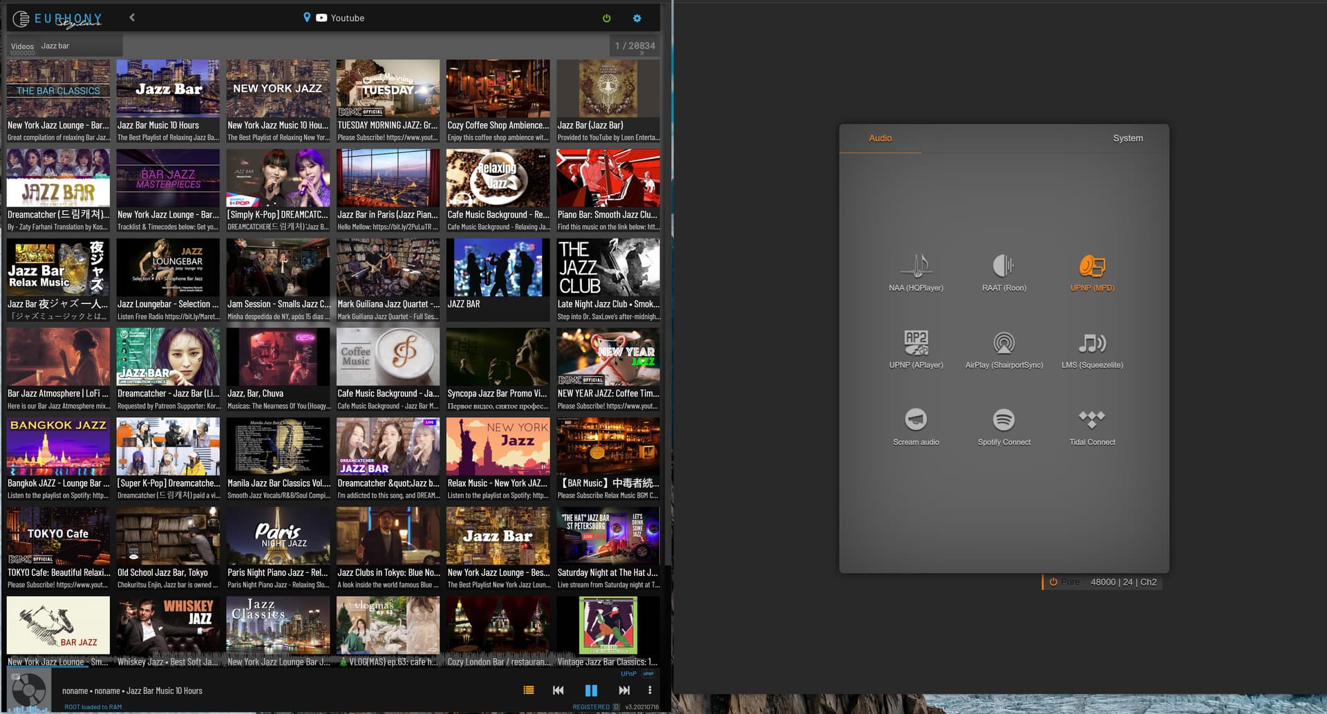

Бояре, а у вас в Эуфони ютуб по UPnP играет? У меня через оба рендерера, бигль со шляпой Пьюрбон не может проиграть ни один ролик - просто не идет воспроизведение и все
Играет. Проблем нет.
Спойлер
Очент странно…Я так понимаю этоу вас именно ютуб мьюзик? А видео ролик играть будет? Разумеется я об аудио части - без видео

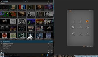

Да тоже играет…
Спойлер
о_0 вообще тогда не могу понять в чем дело…А через Арендерер тянет? У меня прошивка 5.10 - какая у вас?
последняя прошивка 0716
