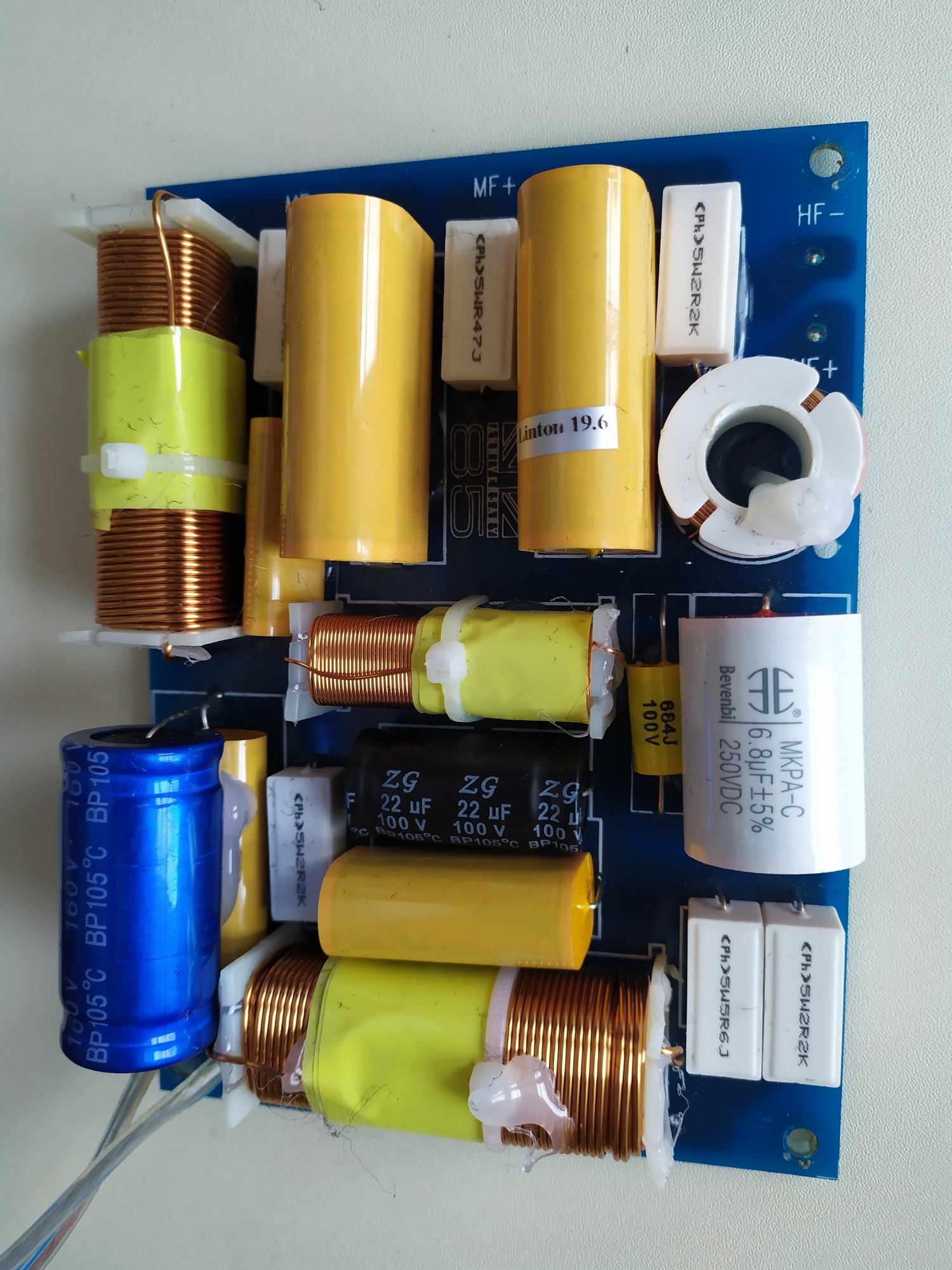

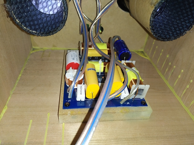

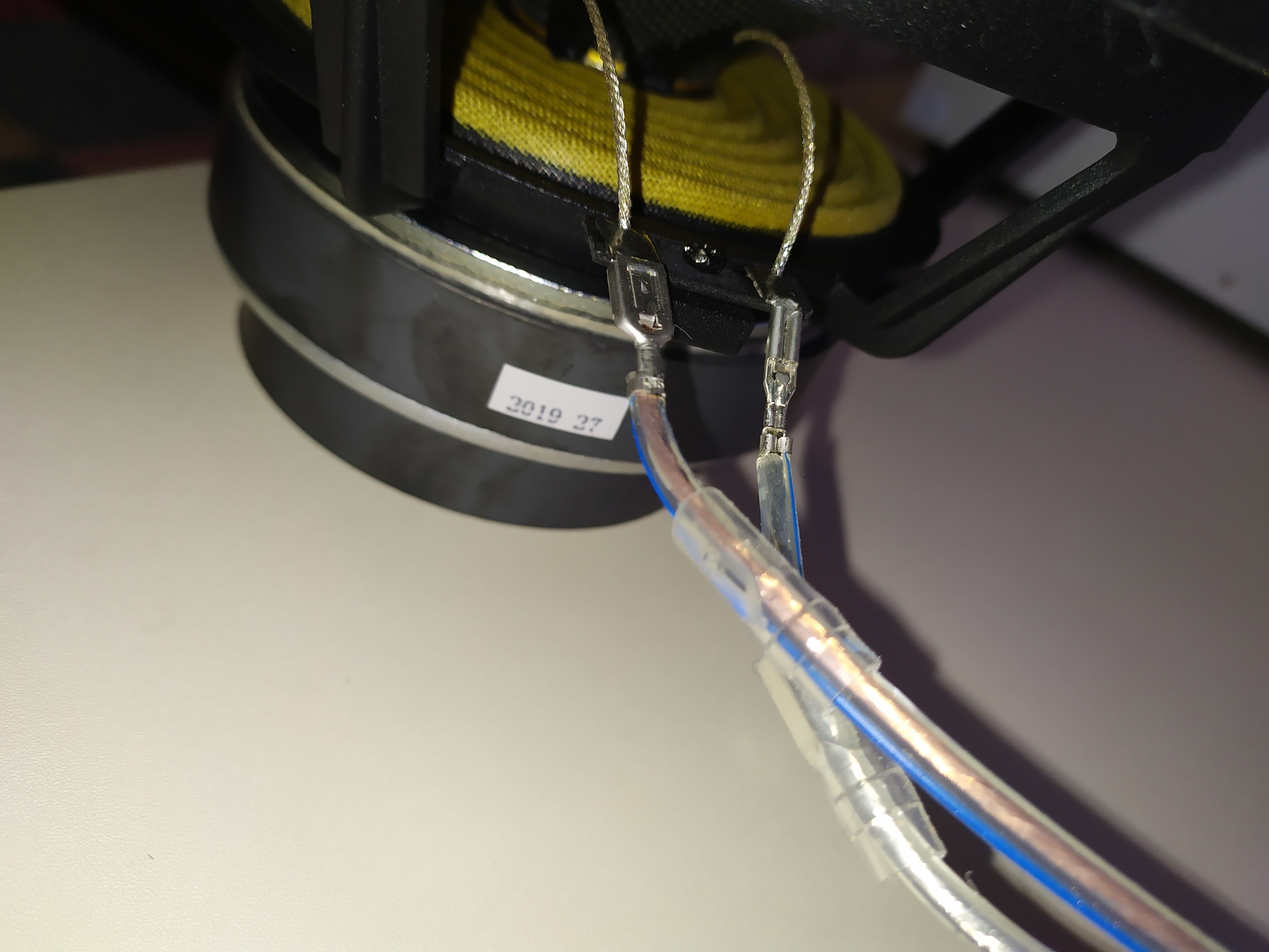

Угу. С конца октября у меня живут. Уже успел распотрошить и всю проводку перепаять))) Хотел и кроссовер новый сделать, но усомнился в неодходимости сего деяния. А так играют очень хорошо.
А там всё так плохо было? :thinking:
Фоток начинки не делали?
Ну не то чтобы совсем плохо, но китайский провод 0,75mm2 с алюминиевыми коннекторами на концах…
Да, что там? Есть вата какая нибудь внутри? Из каких деталей кроссовер? Жить будет? Проводка совсем плохая?
Фотки бы.
надо сливать Линтоны,пока фото не выложили.

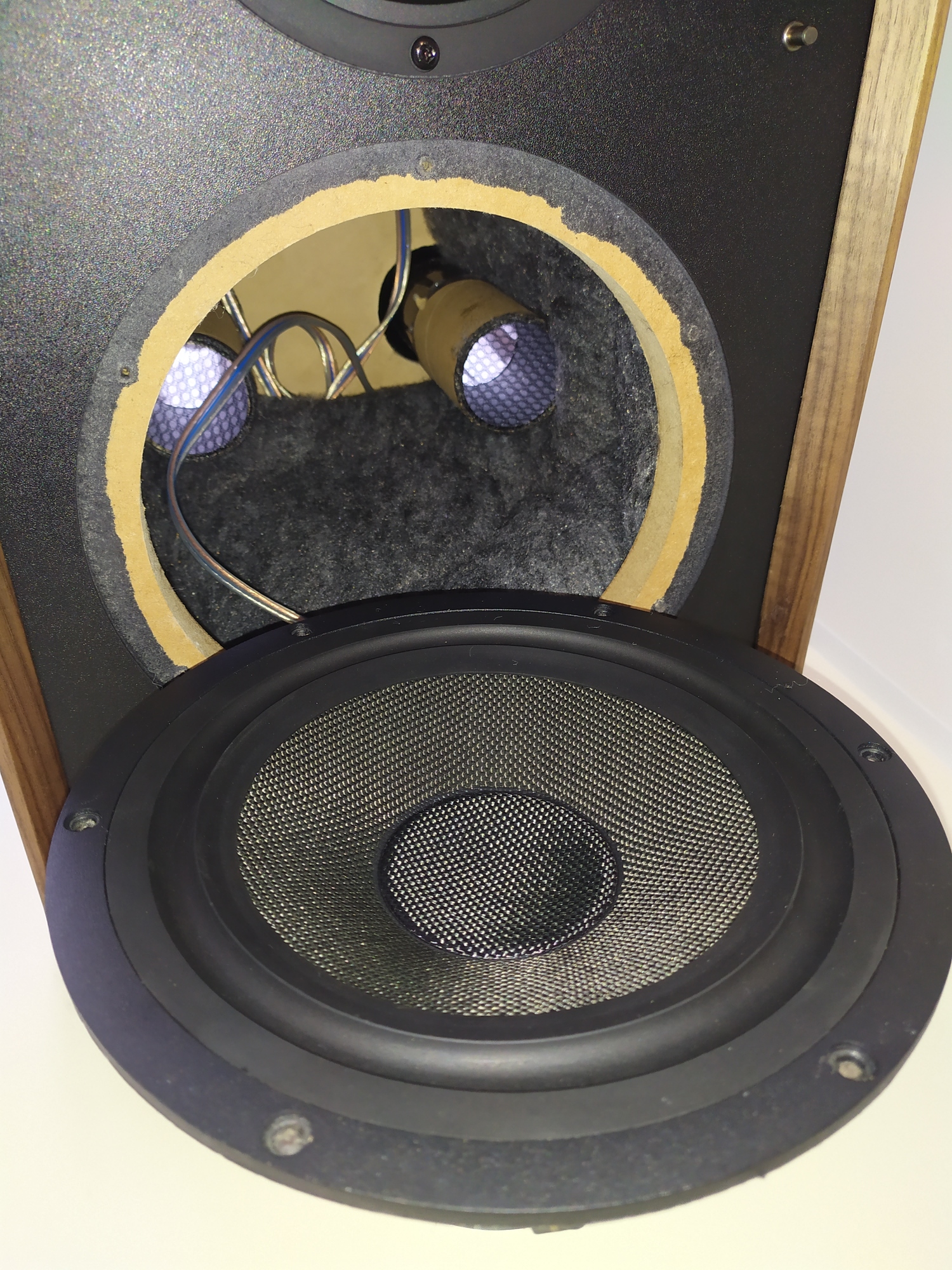

Теперь внимание: верхняя, нижняя и боковые стенки корпуса сделаны из деревянного массива.
Херасе!!! Хоть бы не купили мой резерв😔
Зря тему сделал, теперь не дождутся меня линтоны махагон :slightly_frowning_face:
Наверное поэтому и весят 18,4 кг. (+динамики,конечно)
Передний баффл из мдф 25мм, задняя стенка 19мм. Среднечастотник находится в картонной трубе диаметром 160мм, идущей от баффла до задней стенки.
