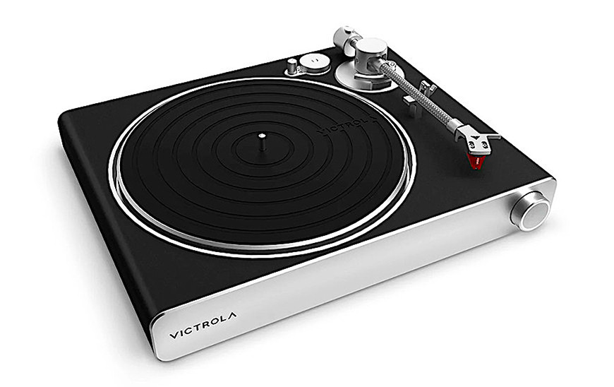

Victrola Stream Carbon
Осталось к стримеру еще такую вертушку добавить) Аналогово-гибридный Франкенштейн)
Необычность новой вертушки от бренда Victrola заключается в том, что это первая модель, получившая сертификат Works with Sonos и способная транслировать музыку на беспроводные колонки в экосистеме Sonos. Всё управление осуществляется через системное приложение на смартфоне. Проигрыватель поставляется полностью собранным и комплектуется головкой звукоснимателя Ortofon 2M Red. Опорный диск проигрывателя выполнен из алюминия и приводится в движение пассиком. Модель оснащена встроенным фонокорректором и помимо беспроводного подключения имеет стандартный аудиовыход на разъемах RCA. В домашнюю сеть вертушка может быть подключена как через Wi-Fi, так и через Ethernet, также модель оснащена модулем Bluetooth. В экосистеме Sonos сигнал может передаваться как на конкретную колонку, так и на группу аудиосистем, распределенную по всему дому. (с)

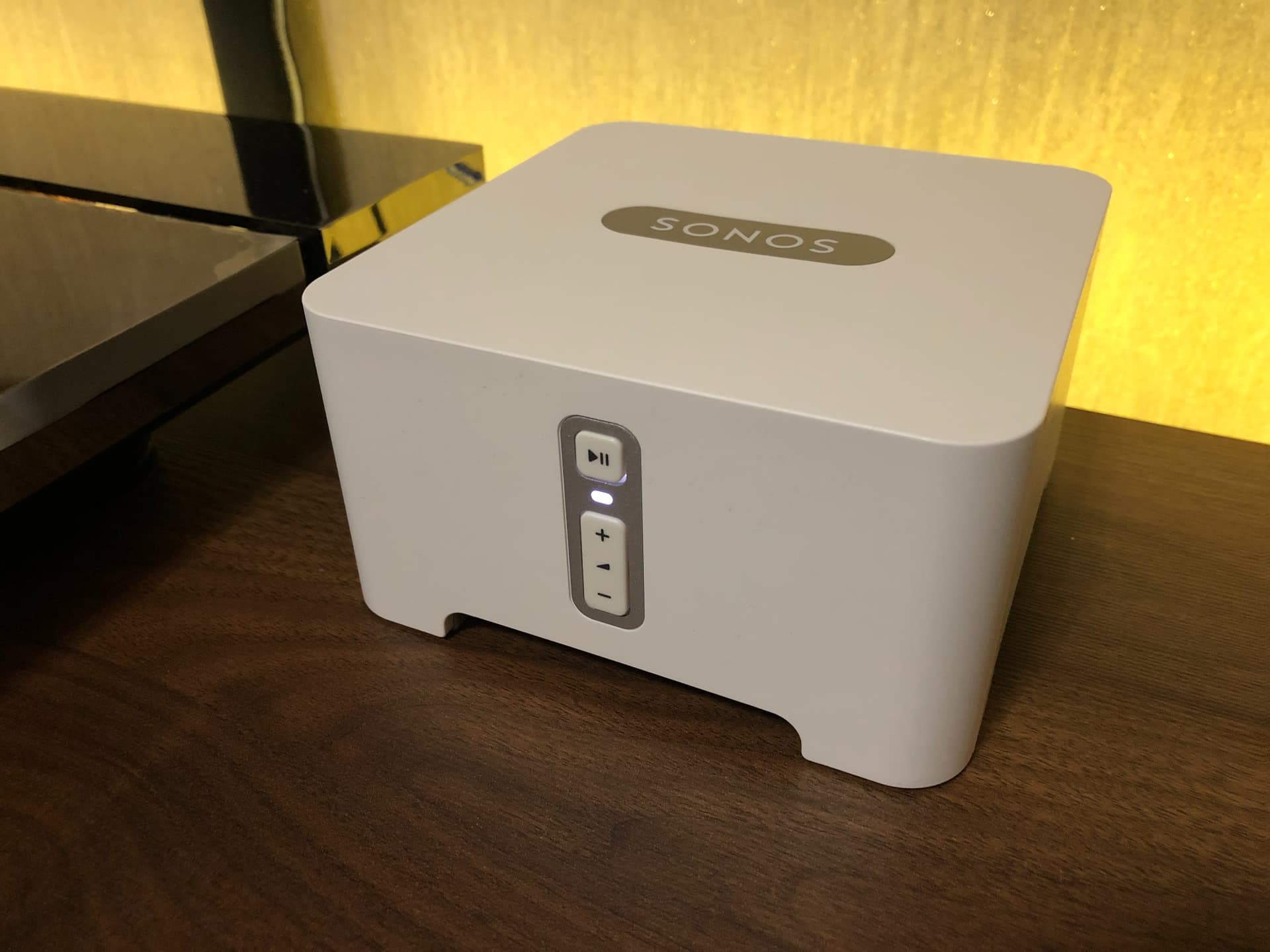

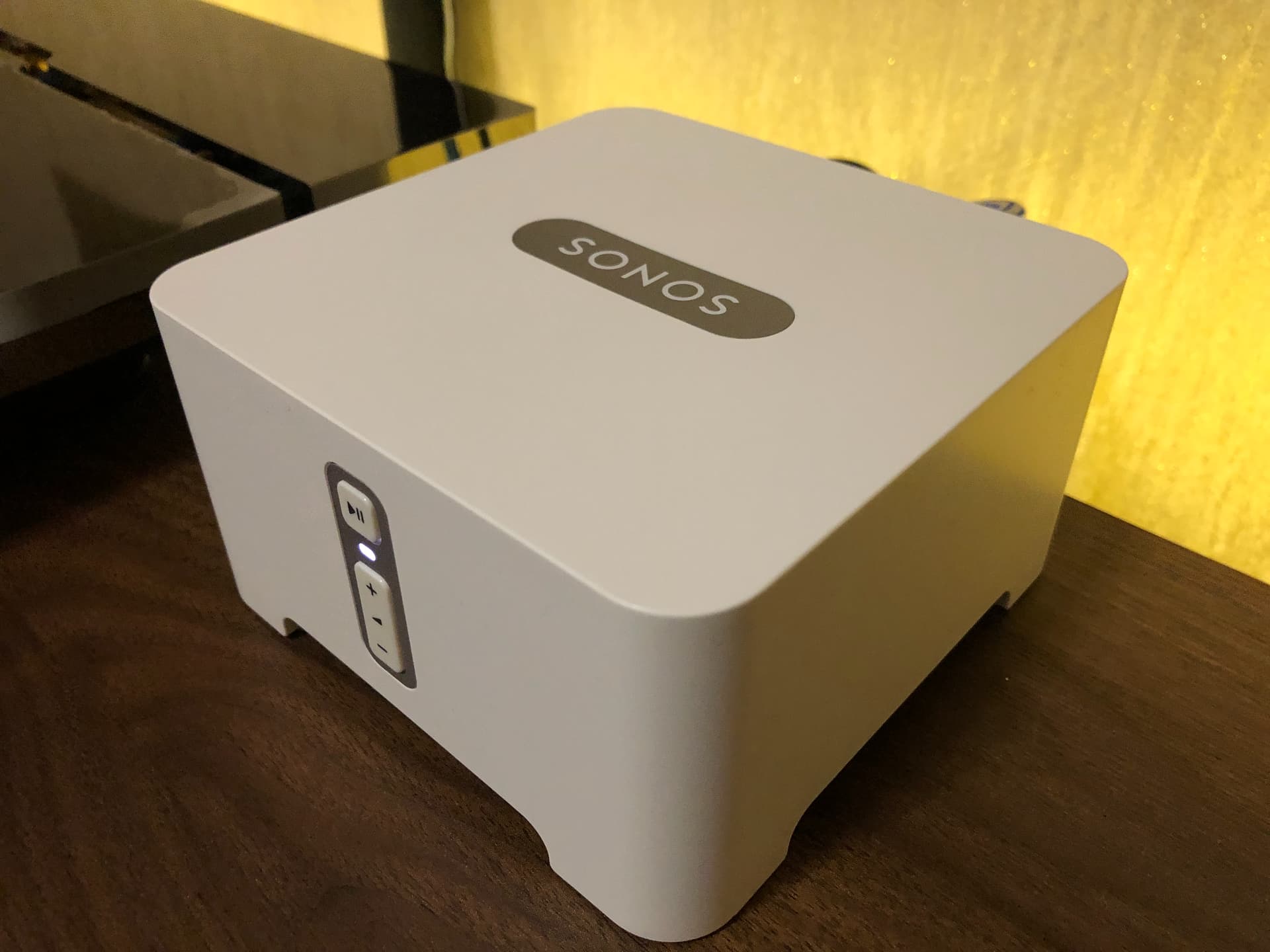

Друзья, помогите, пожалуйста, с выбором! Sonos connect amp vs sonos zp 100.
Connect более новая модель - 2014г.в. ZP100 - 2007
Мощность примерно одинаковая (Connect Amp - 50w, ZP 100 - 55w). Но, у ZP 100, помимо линейного ВХода (line in) для подключения стороннего источника (CD проигрывателя или кассетной деки), есть ещё и ВЫход (line out) для выхода сигнала на сторонний усилитель мощности. У Connect этого ВЫхода нет.
У меня Connect gen1. В отличие от более поздней версии, у него нет сервиса Tidal. Во всяком случае, лично в моём. И, он управляется только приложением S1 (чёрная иконка), и не поддерживает управление современной программой SONOS (желтая иконка). Сл., устройства новой генерации Gen2 к нему “прицепить” не получится.
ZP лично у меня не было. Я хотел его купить - как раз прельщал этот line OUT для подключения к моему AN Meishu, но, при проверке у продавца мне не удалось установить на него Apple music.
Это решило дело. На Connect Amp мой аккаунт Apple music встал без проблем.
Лично мне его звук нравится: не очень детальный (мне лично, правда, этих деталей достаточно), зато не резкий, можно даже сказать “комфортно-мягкий”. Но, я думаю, звук зависит и от тех колонок, которые Вы будете с ним слушать.

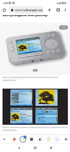

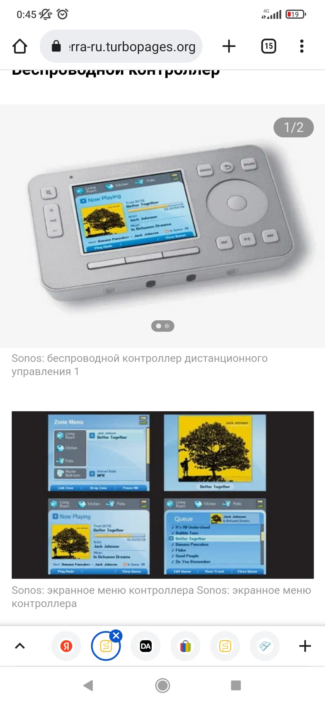

Меня также заинтересовали имеющиеся у zp 100 входы “ин” и “аут”. И функция будильника (автоматическое включение в заданное время). Плюс наличие контролера ( не знаю, насколько он необходим)
