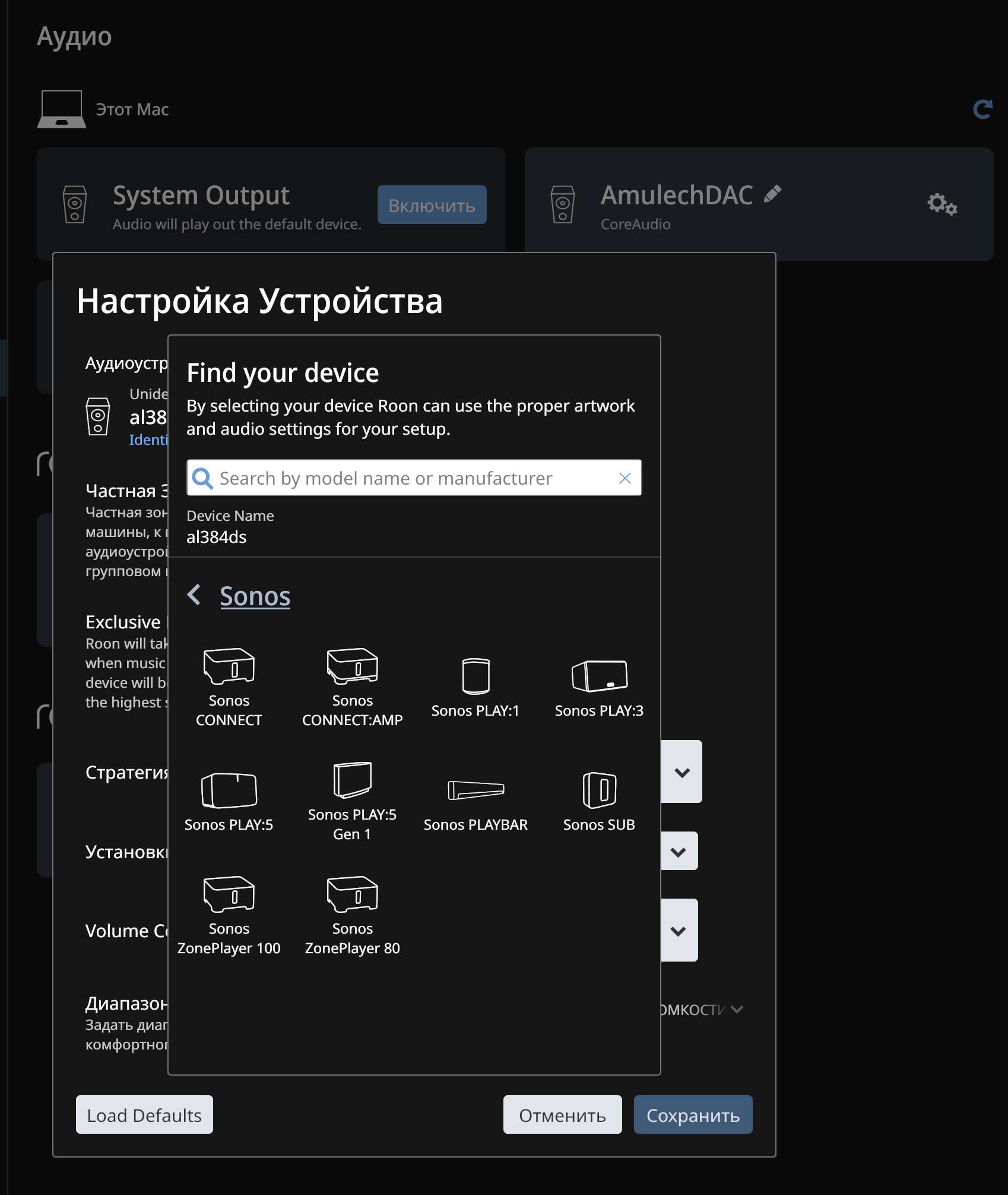

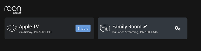

Подскажите, если пользуетесь Roon он видит Connect напрямую или только через AirPlay?
Огромное спасибо за вопрос )
Только вот сейчас с удивлением для себя обнаружил, что видит!
Дело в том, что я был на 100% уверен, что Sonos не поддерживает рун и после возвращения на этот стример даже не перепроверял, а банально стримил с Apple Music. Теперь смогу таки опять вернуться в Tidal.
Планы на покупку Auralic Aries можно пересмотреть и как минимум отодвинуть во времени )
Классно. Мне как раз нужен и Tidal и Apple Music и Roon. Sonos единственные у кого Apple Music встроен в собственный софт.
Могу дать Коннект на пробу если не срочно
Спасибо, я бы послушал, срочности нет
Вот сейчас разобрался и с tidal все еще проще — он там нативно есть, но мне надо было страну сменить, чтобы он отображался так же, как Apple Music.
Необходимость в roon у меня отпала.
