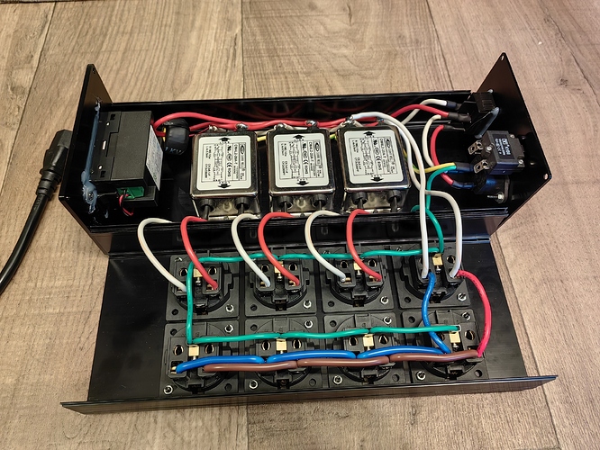

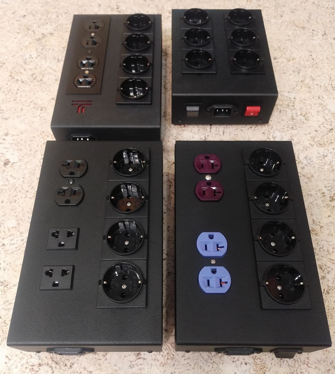

Хочу поблагодарить Михаила @MikeCables за отличные распреды, качественные и недорогие. Внимательно разглядев последний, понял, в чём их секрет:

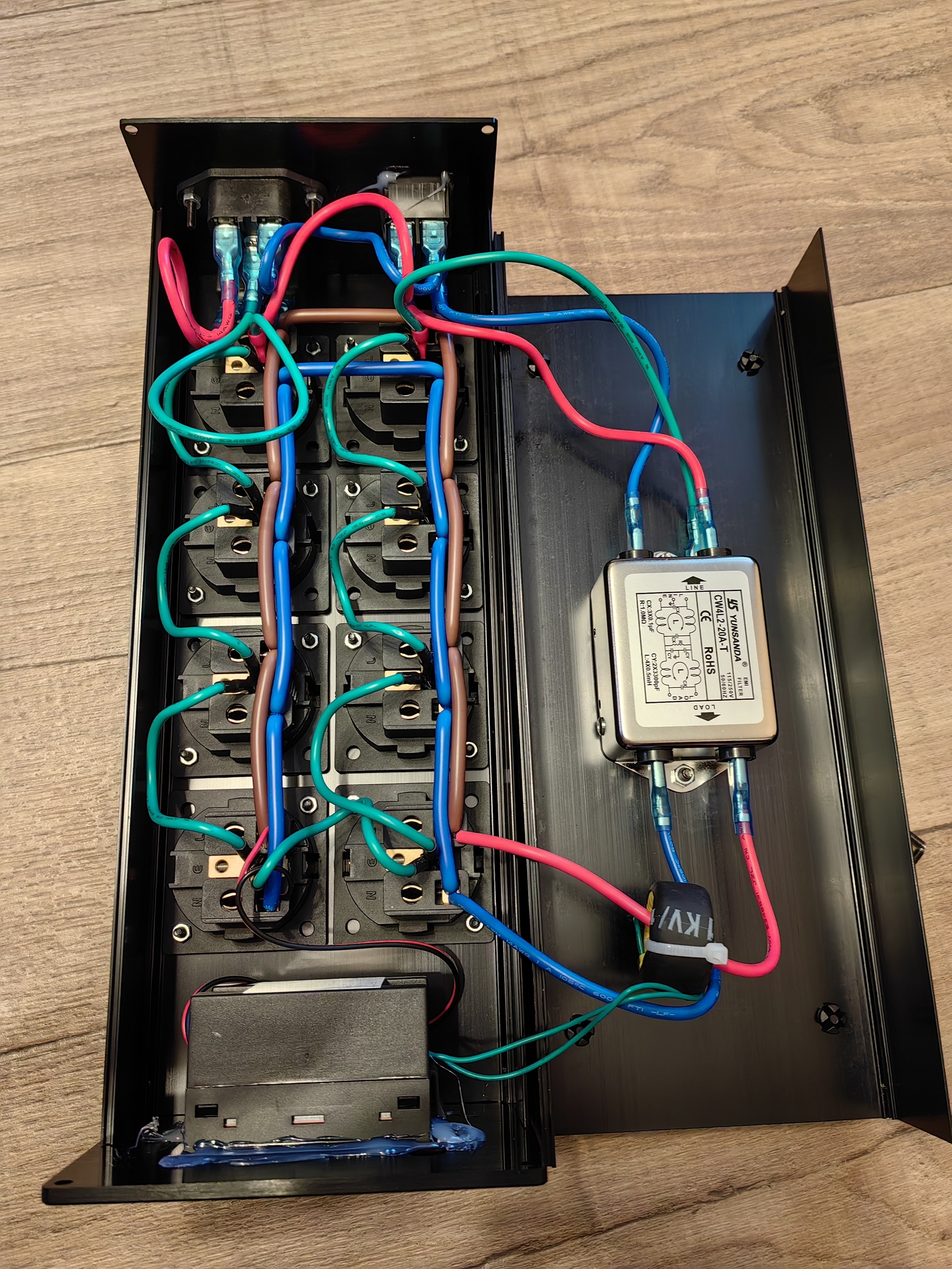

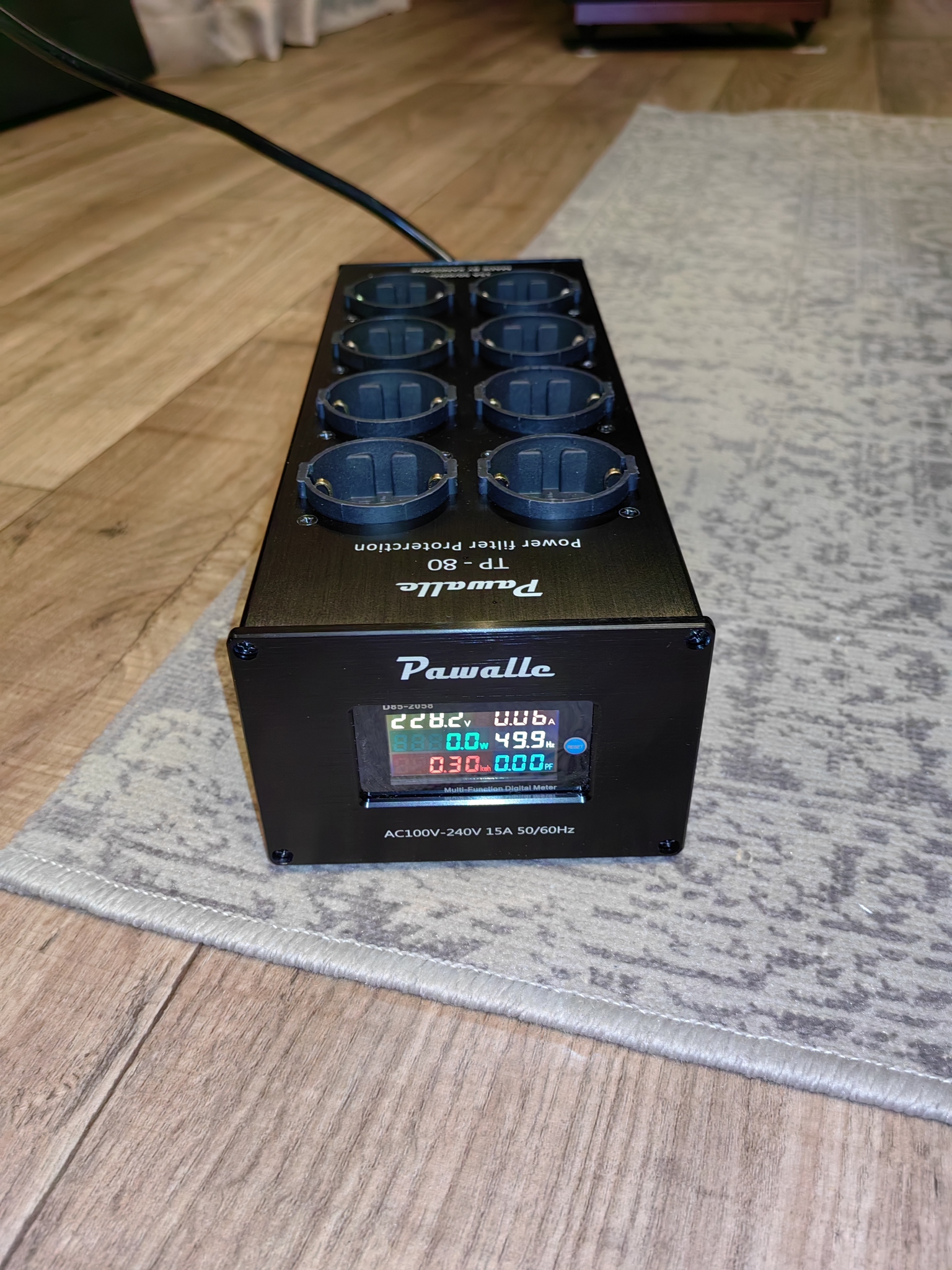

Из самого доступного понравился Pawalle TP 80, там хоть фильтр на фильтр похож в стоке, я правда его на переделку брал и сразу полностью перелопатил… Положительный эффект от более качественных промышленных тайваньских фильтров, разделения потребителей, выкидывания клем и смены входного разъёма ощутил) Правда в итоге решил его продать и встроить фильтры непосредственно в каждое устройство дабы не плодить коробочек лишних и все напрямую в розетки! да, и кнопка сзади бесит! лично меня…)

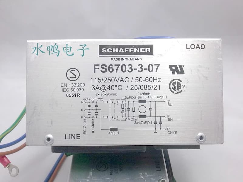

Вот такой вот отрыл фильтр + что внутри.
Я от подобных фильтров кроме потери динамики, глубины ничего хорошего так и не услышал. Считаю их вредными и бесполезными. Имхо!!! Может какой нибудь AQ Niagara 7000 за 10к$ и полезен для звука. А вот с РТ звук лучше. И регенератор для малоточки полезен, хотя можно и без него учитывая цену, откровений не ждите. Но в комплексе эффект заметный.

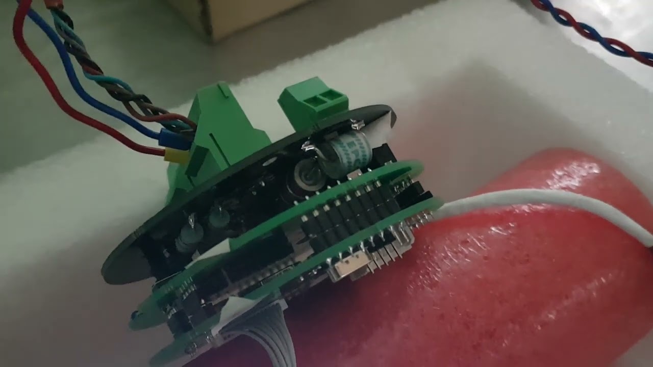

На днях тестировали электронику на устойчивость к микросекундным помехам.
Снял видео для собарников, чтобы показать работу разрядника в условиях, максимально приближенных к реальным.
Помеха 8/20 (провод-провод и провод-земля) подавалась с помощью генератора наносекундных/микросекундных помех UCS 500N в диапазоне от 1000 до 2000 В (имитация грозовых и мощных электростатических разрядов). На видео можно увидеть, как в момент действия помехи вспыхивает разрядник и берет удар на себя, защищая электронику устройства от высоковольтного пробоя. С разрядником вся электроника жива и невредима. Без цепей защиты электроника выгорает с первого же выстрела.
