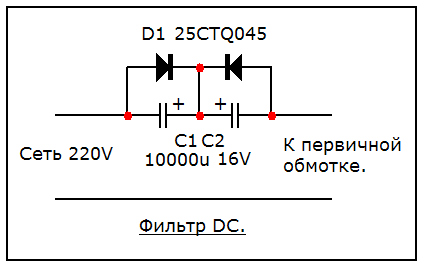

Насколько помню, авторы писАли, что в условиях качества сети их города, хорошие результаты, именно на их плате с их деталями, были в диапазоне 2 х (1000uF - 4700uF). Оптимум по их мнению, 2 х 2200uF.
Конечно, в ваших условиях этот оптимум может быть другим. Почему не попробовать, при желании…
У меня больше вопросов вызывает наличие 4-х диодов аж на радиаторах. Зачем? Вот же классика DC-фильтра. Причем диоды самые обычные лучше, не шоттки.
Filter_DC
Необходимая емкость данных конденсаторов зависит от мощности нагрузки. Чем больше потребляемый ток, тем большую емкость надо ставить, чтобы уменьшать падение напряжения на этих конденсаторах. Также с ростом емкости у конденсаторов увеличивается Ripple Current (допустимый максимальный ток) через конденсатор. Необходимо чтобы потребляемый ток не превышал данный параметр.
Я думал лучше использовать диоды выше чем на 230 в. На сколько это безопасно использование диодов на 45в ?
Виталий, если что то гложет с точки зрения “отсутствия запаса”, то диоды на 1000 вольт не дефицит, можно их использовать.
Схема DC bloker бывает и вот такая - ниже. Радиаторы - поставили чтобы красиво, или может их диоды греются в пределе и при долгой работе.
на схеме с АЛИ стоят диоды Шоттки - 25CTQ045. Из числа тех что легко доступны и многих видов - обратные напряжения лежат в интервале 30-45-60 и потом уже 100-150. Выше этого - штучный и ДОРОГОЙ товар. Если хочется выше - надо ставить обычные диоды.
Для меня в таких самоделках прежде всего безопасность, тк аудио часто утром включается и целый день что то играет до самого вечера, следить за перегревом и тд и тп желания нет.
Есть ли смысл тут от диодов Шоттки в принципе?
А есть смысл от диодов Шоттки в выпрямителе ЛБП? Я так понимаю, смысл не столько в низком прямом падении напряжения, сколько в быстром переключении и снижении возникающих при этом помех / выбросов. Вот тут у Яна - есть и схемы и обоснование и реализация (без радиаторов). И конденсаторы - НЕ высоковольтные. Зачем тогда нужны высоковольтные диоды? Предполагается что падение на фильтре - единицы вольт.
Сильно сомнительно, насчет дорогих конденсаторов. Во-первых, очень сомнительна их эффективность и целесообразность в данном случае, во-вторых, сильно сомнительно их “фирменное” происхождение.
Совершенно верно мыслите. Для питания ЦАПов, стримеров и прочих, весьма чувствительных к таким факторам изделий - смысл именно в этом.
Да и маленькое падение напряжения на них - тоже, зачастую, очень необходимо в практической реализации схемы.
UPD. Только не нужно их шунтировать конденсаторами. А то вся быстрота - впустую! :slight_smile:
Виталий, на сундуке есть тема - и там как раз (наши люди в том числе) обсуждали - нужно ли Шоттки ставить с точки зрения звука.
тогда в DC фильтре шоттки не нужны по сути, потому как без конденсаторов фильтр не получится.
Даешь больше диодов!
Наверно здесь имеются ввиду конденсаторы порядка 10nF, которыми шунтируют выпрямительные диоды, а не электролиты, без которых фильтр точно не получится.
Естественно, я говорил о диодном мосте в ЛБП.
Но и DC-блокере особой выгоды от диодов Шоттки не будет.

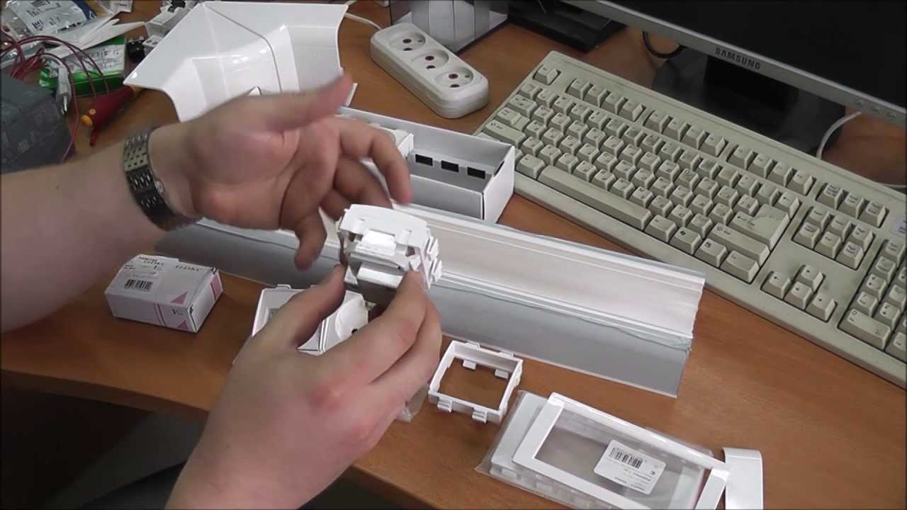

Чего я тут подумал, а если в качестве корпуса для фильтра использовать кабель канал для розеток настенный, кто-нибудь пробовал такое делать?
Вы про какой?
На подобии этого…
Купите дкс, а потом купите нормальный Легран серии dlp сам канал и к нему розетки mosaic - это не дешего, но это лучшее на рынке по пластику, дизайну, качеству контактов и т.д…дкс дешманский оем китайский. На наши я вставал ногой на розетку сверху и меня держит, я 93кг.
