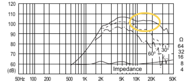

Озадачился поиском вч+рупор. хочу поэкспериментировать.
Искал на авито, и, как оказалось, на некоторые модели вообще не найти спецификацию с ачх. Те, что со спекой, по графикам имеют сильный спад после 16 кГц.
Ну и очень много непонятного старья, которое непонятно, как сохранилось и играет.
Подскажите, какой прикупить более-менее современный драйвер с рупором небольших размеров с нормальной ачх 10-20 кГц?
зы. пока что на примете фостекс t925a или t900a, но ценник дикий
Так всё же супертвиттер, ВЧ или драйвер с рупором?
Всё отличие в нижней рабочей границе.
нужна нормальная ачх 10-20 кГц, а что это будет - супертвитер или драйвер с рупором, мне без разницы
для наглядности ачх фостекс 900
