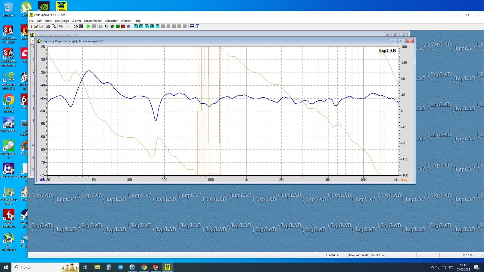

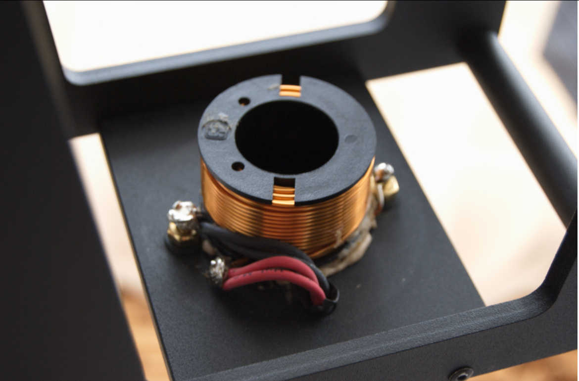

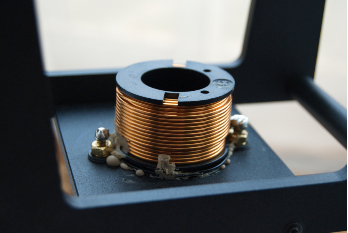

Подскажите, вот такая катушка вч диапазон подрезает?
Судя по диаметру провода - похоже на то.

Индуктивность маленькая, т.к. мало витков из-за большого сечения.
Да, как и любая))
Ну да. Как у Троелса.

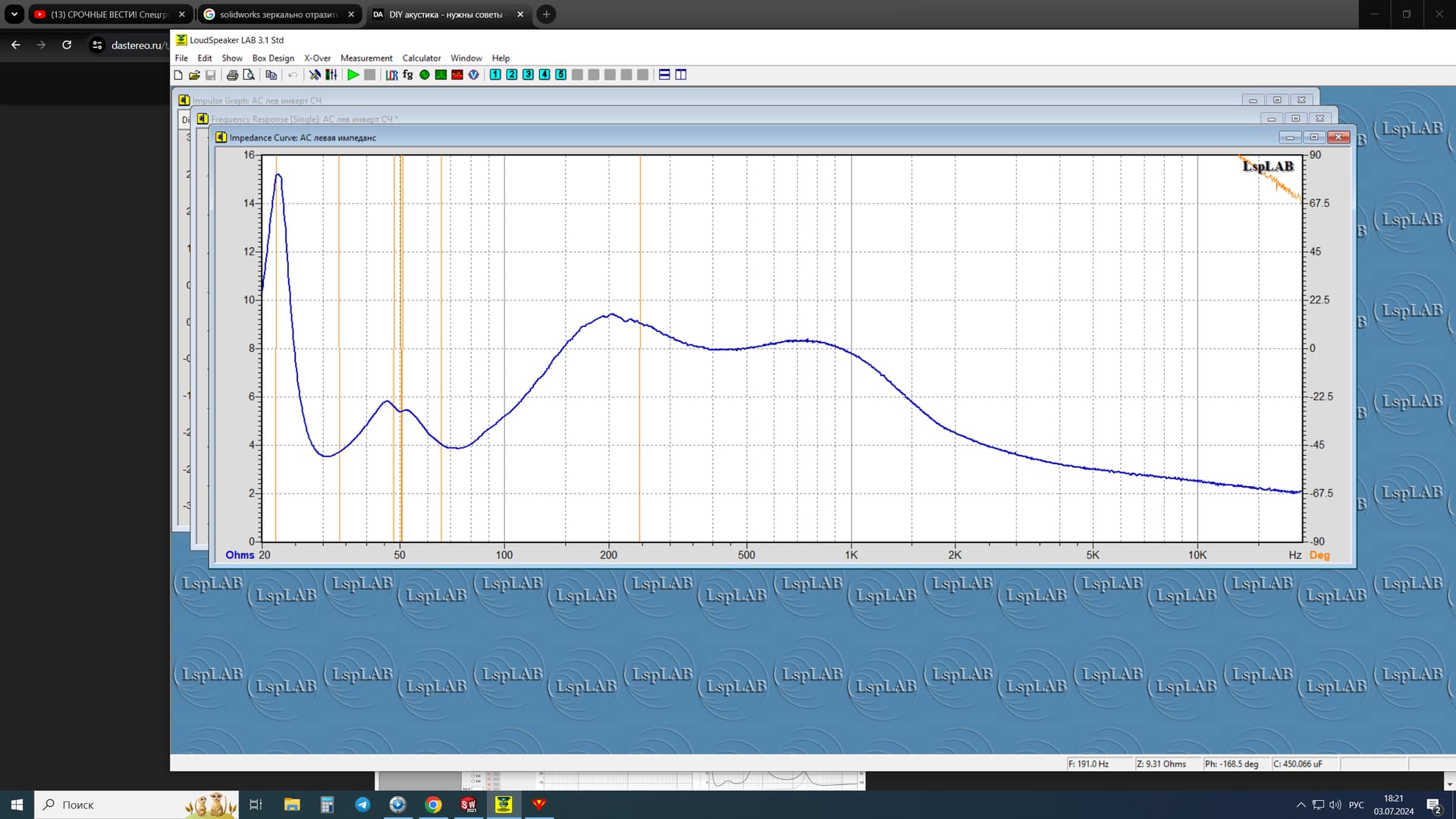

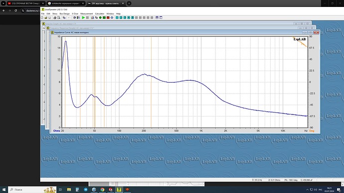

Тут такой вопрос, а падение сопротивления на ВЧ до 2 ом силино критично для усилителей?
Нехорошо это. Обычно у ВЧ-динов сопротивление с частотой растёт.

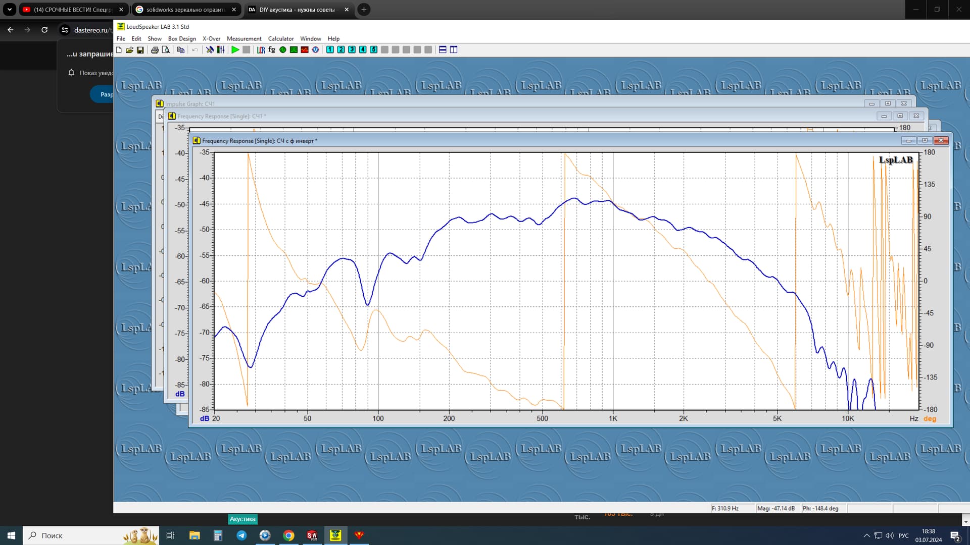

Пытался резисторами поиграться , но то фаза уходит, то АЧХ , буду думать
для большинства критично

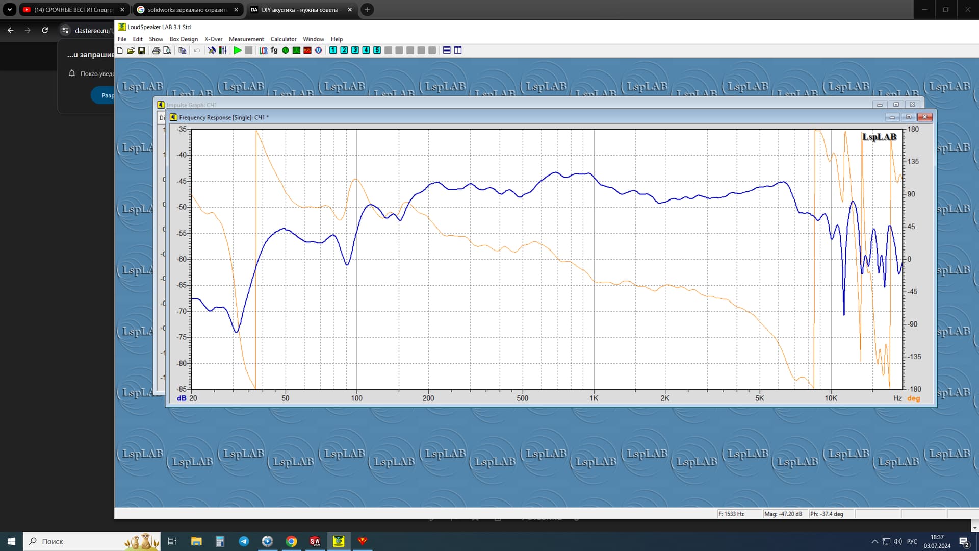

у вас измеренная фаза на СЧ – минимальная
Да с фазой на сч сам не пойму что происходит. До этого сч были параллельно подключены, соответственно сопротивление было одно, 2ом. Потом переключил последовательно, соответственно стало 8ом. Так вот когда подгружаю фаил сопротивления на 8 ом, то фаза непонятно крутиться, а с сопротивление 2ом так себя не ведёт. Да, измеряю двухканальным методом, т.е. фаза измеренная.
Вот СЧ последовательное вкл. Без фильтра

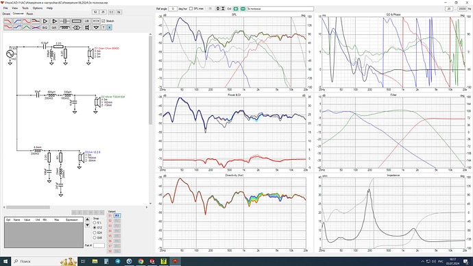

С фильтром

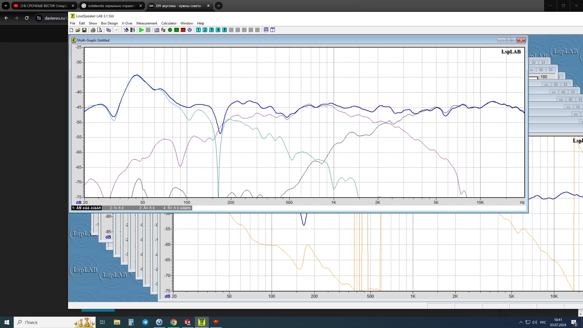

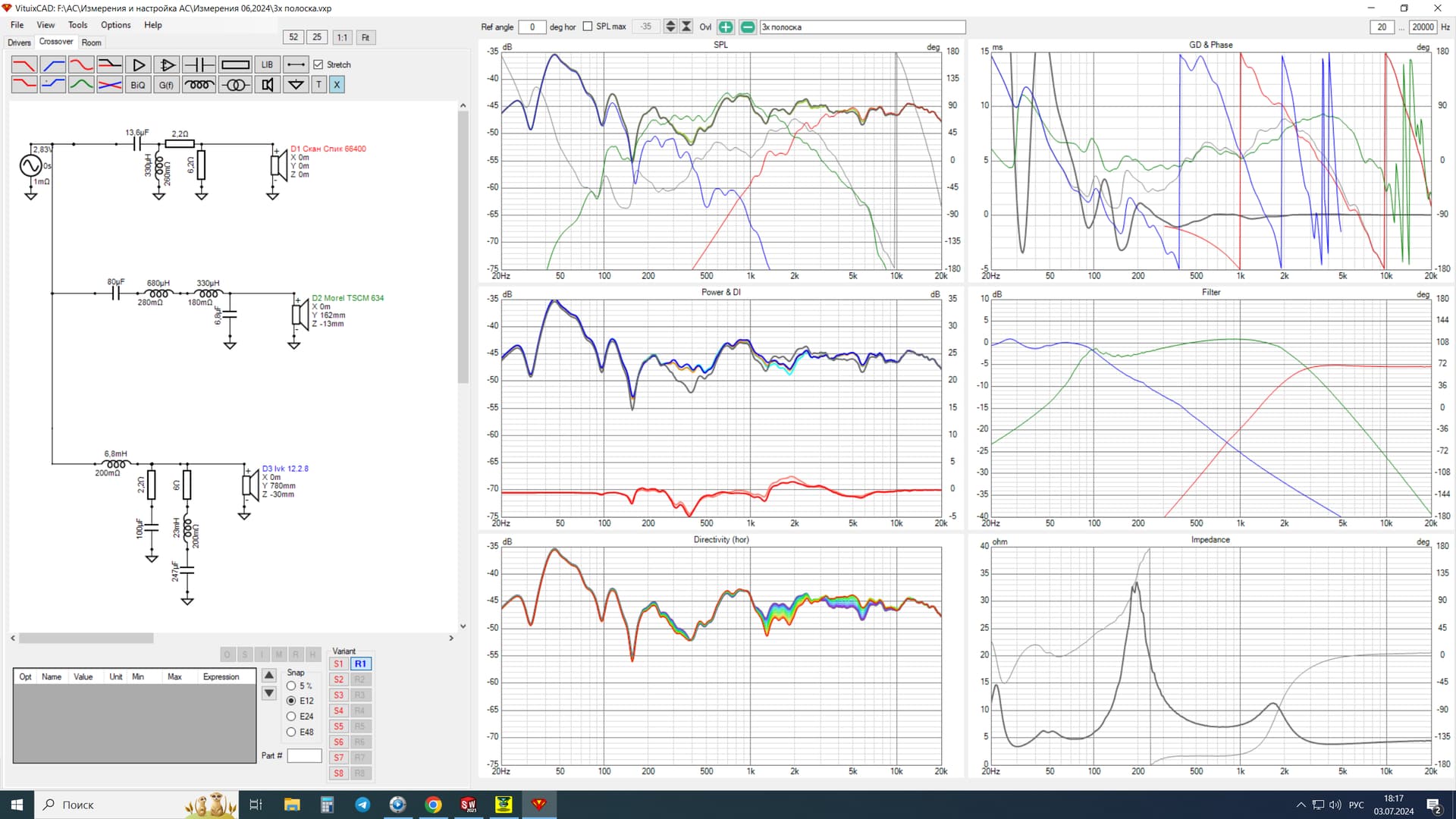

АС АЧХ и по полосам

Относительно пищалки задержки нужно строить в симуляторе, если она у вас с СЧ на одном баффле.
А такое впечатление, что за “ноль” принят СЧ. Ну или динамики в своих корпусах, а вы их двигаете вглубь для подгонки фазы. Тогда так может быть. Или в рупоре когда динамик.
У меня так с НЧ, я его на полметра выдвигаю, чтобы 18" играл одновременно с ВЧ. Поэтому я сразу заметил нестыковку))
А у вас НЧ в рупоре?
