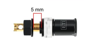

Ну и, раз пошла такая пьянка, DAYTON AUDIO BPA-38G HD норм терминалы?
Есть ещё с никелевым покрытием, эти симпатизируют больше, но прочитал, что золото лучше проводит ток.
Чтобы больше не возвращаться к этой теме, и не гадать- что же портит звук, берите сразу там же тоже проверенный вариант: ETI BP-20C Binding Post Gold Plated Pure Copper Ø19mm (Pair) - Audiophonics
Эти вроде не для акустики:
Ну и попроще что-то ищу, для макетов.
А что, порта терминалов в АС не будет? Терминалы прям в корпус акустики вставлять хотите?
