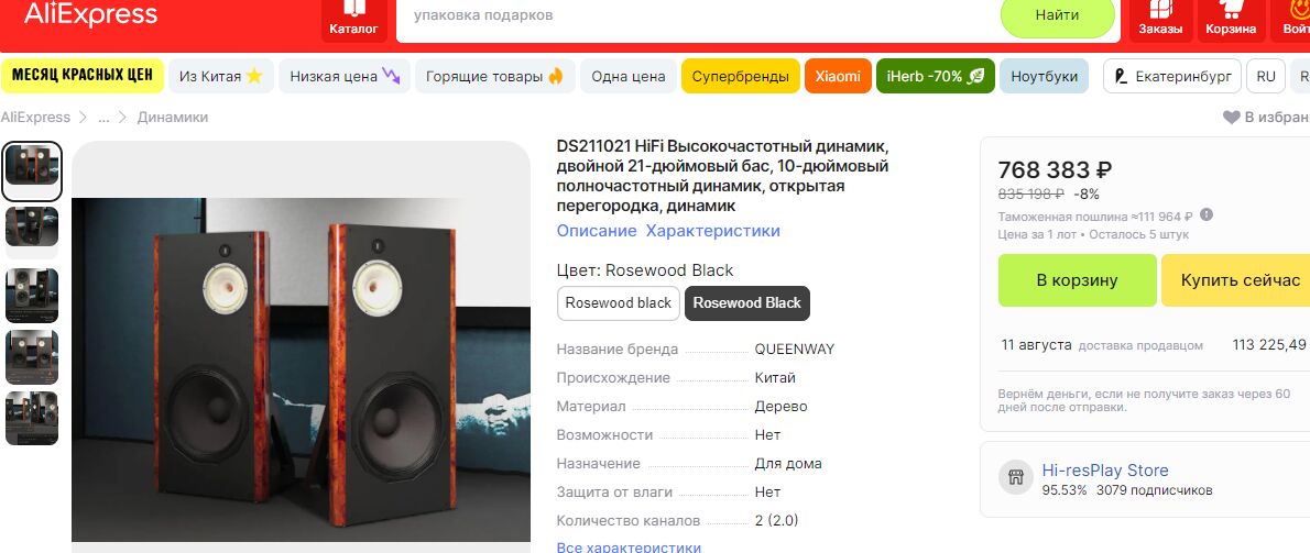

Брендовая:
Любой акустике требуется подстройка под помещение. Но это невозможно, поэтому помещение подстраивают под акустику. Или не делают ничего, и попадают в колесо шоппинга.
Кажется не плохо,
но с ценниками они не стесняются))
и динамики не подобраны специально, вот этот https://aliexpress.ru/item/1005001403001535.html?sku_id=12000033412847465 пришлось сильно аттенюировать
Cмахивает на designed by Leon Huijgen Liionidas (который Лиионидас можно и купить в европейском магазине и колхозить самому по документации Leonа Huijgenа)
