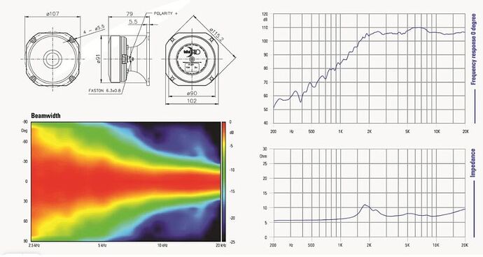

Супертвитер или UHF.
FD371 можно, цена. наверно влазит. Можно и мелкий драйвер с рупорком, но избыточно вниз и несколько ограничено вверх.
Как вариант вовсе ленты посмотреть.
Подробнее - в зависимости от конкретного ширика\сшивки\хотелок.

Ну как же. Вы же ознакомившись с даташитами определились с предварительными полосами разделов, порядками фильтров, акустическим оформлением и т.д.
Соответственно сшивка СЧ с рупорком и ВЧ драйвером на частотах от 10кГц это интересная задача.

Faital Pro FD371 - полтос за пару

P.audio pht-407n или pht-409n отлично сшиваются с шириками,достойно звучат и цена “смешная” по нынешним временам.Стоят в нескольких проектах ас на Visaton B200,BG20,Audax,Supravox.
Путь к сильному окрасу. Тут что ни возьми наверх – не состыкуется ни по времени, ни по внеосевым. Толку, что АЧХ будет в линейку, да и только на оси.
Что предлагаете? Убрать ширик как слабое звено?
При таком разделе ширик должен быть не боле 4…5 дюймов, исходите в выборе голов из этого
Ширик наоборот сильное звено. Но его надо ниже резать. Рупорок чтоб не гадил
Раздел буду подбирать на слух. 10 кгц - отправная точка
А Ваш слух позволяет выставить? Или чисто по предпочтениям в музыке?
Моему слуху будут помогать микрофон и замеры
Ясно. А что Вы хотите увидеть от микрофона? Ясность и легкость вокала, или ширину сцены?
