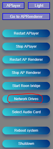

В меню управления APmenu добавлена кнопка “Network Drives”, по которой открывается дополнительная страница с настройкой сетевых подключений.
Кнопкой ADD добавляется новая сетевая папка, кнопкой DEL удаляется папка с указанным номером.
В списке подключений зелёным цветом отображается номер работающего подключения, красным - недоступного.
При входе на страницу и при добавлении нового соединения индикатор сначала отображается красным цветом
и в случае успешного соединения через несколько секунд сменяется на зелёный.
Доступные диски монтируются при загрузке системы. Если подключенные сетевые диски становятся доступны в сети уже после загрузки системы, следует зайти на страницу “Network Drives” для автоматического восстановления подключения.

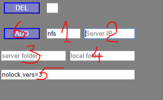

AP_Network2
  1. Выбрать протокол. В Вашем случае – nfs;
  2. Указать IP сервера – Вашего NAS;
  3. Указать имя сетевого ресурса, которое было присвоено при настройке nfs на nas;
  4. Задать имя для точки монтирования. Именно это имя будет отображаться в каталоге “Media”;
  5. Предлагаю пока не трогать;
  6. После нажатия должна добавиться запись сетевого ресурса с очередным порядковым номером. Номер сначала будет красным, но через несколько секунд станет зелёным, если конечно всё правильно работает.

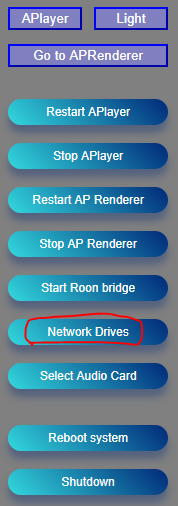

Провозился полдня с настройкой системы. Основная проблема была в невозможности подключения ресурса с музыкой с удаленного компа. Подключить сетевой диск “с наскока”, используя настройки из “шапки” темы, мне не помогли. Ниже мои настройки (не факт что это заработает у вас)
1 AP_Network2
  • Жмем в меню “Stop APlayer” и “Stop AP Renderer”
  • Заходим в “Network Drives”
    Если используется вход в Windows по учетной записи с паролем (мой случай):
  1. выбрать cifs
  2. вводим IP компа с расшаренным диском с музыкой, NAS и тд.
  3. вводим букву расшаренного диска с музыкой
  4. вводим название папки с музыкой, которая будет по этим названием отображаться в плеере
  5. удаляем все и вводим uid=1001,gid=50,username=имя вашей учетной записи,password=пароль вашей учетной записи.
  6. жмем “ADD”
    Готово.
    Возможно некоторые пункты выше - это как пляска с бубном человека, далекого от компьютерных заморочек, но свою проблему я решил.

Далее по картинке:
AP_Network3
  1. cifs;
  2. IP-адрес компа;
  3. Имя общего ресурса на компьютере, который мы создали ранее в п.3 первого списка данного сообщения;
  4. Любое имя по вашему вкусу. Под ним вы увидите вашу музыку в разделе “media” интерфейса APlayer;
  5. Самое важное в данной строке указание версии используемого протокола smb. “vers=3.0” для всех версий получавших обновления, должно работать для всего, начиная с Windows7. Если не работает, то пишите “vers=1.0”. “username” и “password” – имя пользователя и пароль созданные в п.1 первого списка в данном сообщении;
  6. Жмём “ADD”, должна добавиться запись сетевого ресурса с очередным порядковым номером. Номер сначала будет красным, но через несколько секунд станет зелёным, если конечно всё правильно работает.
