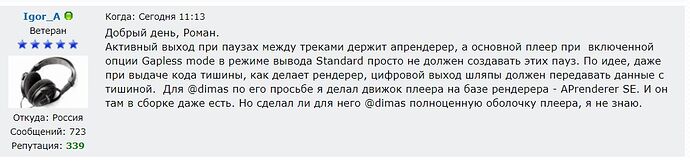

Вот его ответ, по поводу калацанья в ЦАПе.
Я не помню какие у меня были настройки, надо будет попробовать.

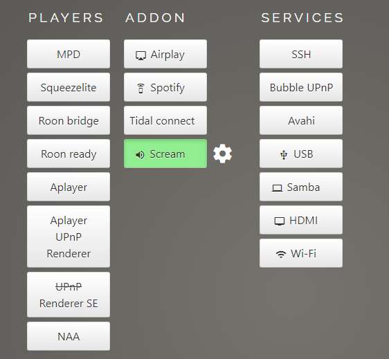

Камрады приветствую, давно ждал функцию Scream, драйвера ставятся, в винде звук на нее передается (видно что скачет уровень на виртуальном микшере) а звука нет, потому что не нажимается кнопка Scream, малину переустанавливал, обновил до последней версии.
В настройках на компе 16 бит пробовали?
Она долго думает прежде чем “нажаться”. И да, как сказал выше Денис, работает только если в микшере windows выставить 16 бит. Причём после неудачного запуска с 24мя битами, сервис Scream нужно отключить/включить в настройках малины.

нифига звук не идет через Scream, 16 бит поставилось, кнопка нажалась,туда сюда настройки переключаю с юникаста на мультикаст, но тишина
На малинке проверьте, у меня если что то ещё выбрано, скрим не работает.
да вроде все отжато
