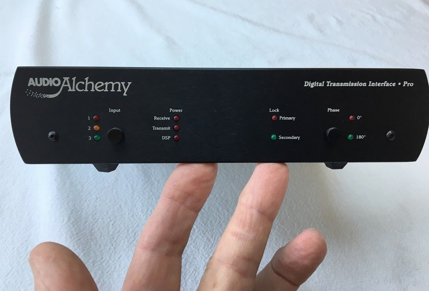

Дабы перевести разговор в практическое русло, поделюсь своими впечатлениями от прослушивания двух довольно популярных, судя по количеству отзывов в инете, винтажных подавителей джиттера: Audio Alchemy DTI Pro 32 и Genisis Digital Lens.
Практически одноклассники – оба типичные американцы с добротными тяжелыми корпусами из толстого металла и соответствующим дизайном. Выпускались примерно в одно время и по схожей цене: $1600 и $1800 соответственно. Оба достаточно функциональны, имеют полный набор возможных входов/выходов:
DTI Pro: входы - AES/EBU, Optical, SPDIF; выходы - AES/EBU, i2S, SPDIF, Optical
Digital Lens имеет 5 цифровых входов (RCA, BNC, Toslink, AES и Optical) и 3 цифровых выхода (RCA, AES и Optical).
DTI Pro имеет внешний импульсный БП в штатной комплектации. Digital Lens имеет встроенный универсальный (110/220) линейный БП.
По габаритам разница существенная: DTI Pro компактный, Digital Lens сделан под рэковую стойку со всеми вытекающими.
Удобство пользования у обоих не на высоте – без штатной инструкции провести полную настройку (выбор режимов) нереально. Для примера приведу одну из множества комбинаций настроек DTI Pro:

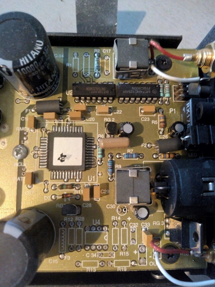

AA DTI Pro 32 вызвал у меня двоякое впечатление. С одной стороны, не понятно - уменьшает ли он джиттер «практически до нуля» или вообще не влияет, так как основных признаков сего процесса как сфокусированный бас и наличие большого количества воздуха в звуке и пр. я не заметил. Их как не было в моем сетапе, так и не появилось. Но, тем не менее, он значительно меняет звук, привносит что-то свое, делает звук привлекательным и комфортным. Аналоговым, виниловым, если хотите. Это отмечается многими пользователями.

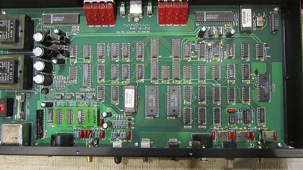

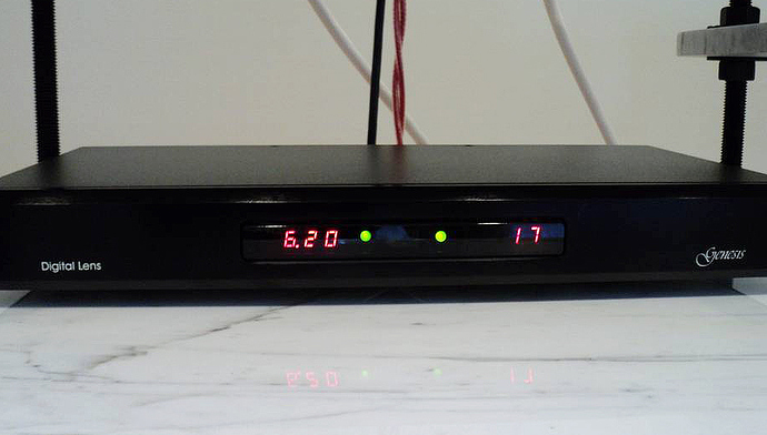

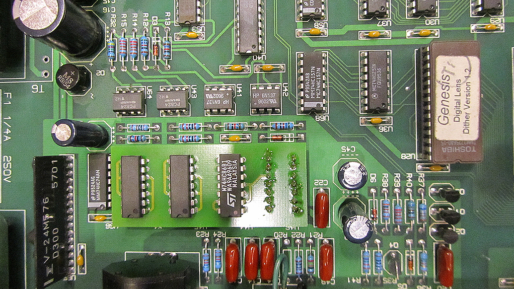

Digital Lens – аппарат гораздо серьезнее. Пожалуй, у фирмы Genisis самый серьезный подход к устранению джиттера из всех известных мне устройств того времени. Походу Digital Lens имеет свою оперативную память. Помимо буферизации и повторной синхронизации, он также может добавлять биты (от 16 до 20 бит) с двумя типами сглаживания. Режим Dither 1 использует более продвинутое треугольное сглаживание и считается лучшим. Также измеряет точность скорости часов транспорта, к которому он подключен.
Вид из-под капота:
