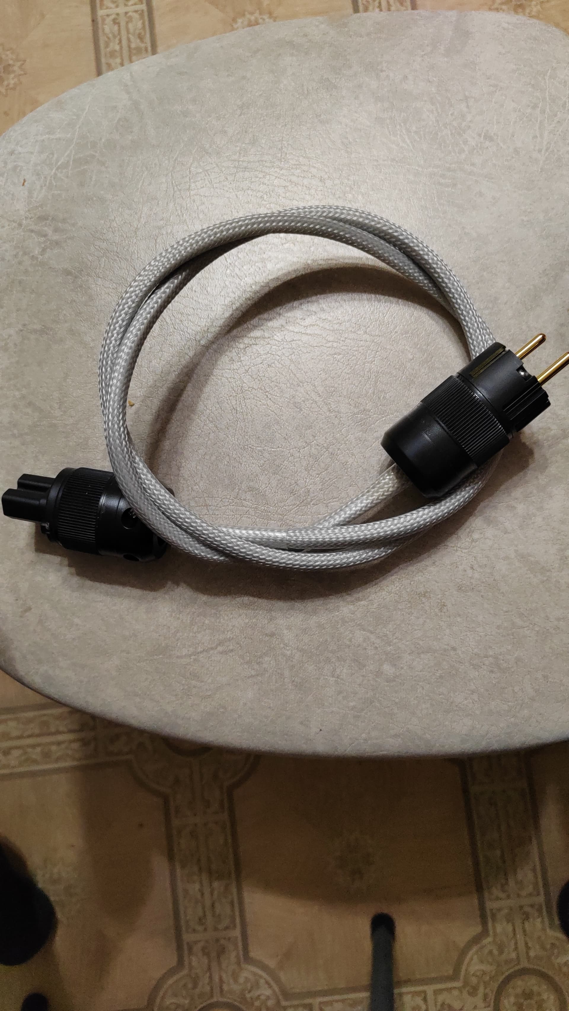

Собрал себе силовой из “винтажной” медной жилы СССР 1957года выпуска судя по бирке, ни чего необычного 5×0.5мм на каждый проводник, изоляция PTFE лента 3 слоя, трубка из стеклоткани и еще 2 слоя PTFE ленты. Шаг скрутки 25мм. Каждая жилка в лаке как литцендрат или монтажный кабель, помимо лака поверх была х.б изоляция но истлела от возраста, оставалась клочками на катушке. Посмотрим что получилось.
Что по звуку то вышло ?
И в сравнении с другими ?
Послушать смогу только на следующей неделе так как система в квартире а живу в частном доме :face_with_peeking_eye::person_shrugging: сначала собираю потом отслушиваю как время позволяет.
О результатах отпишусь обязательно.
