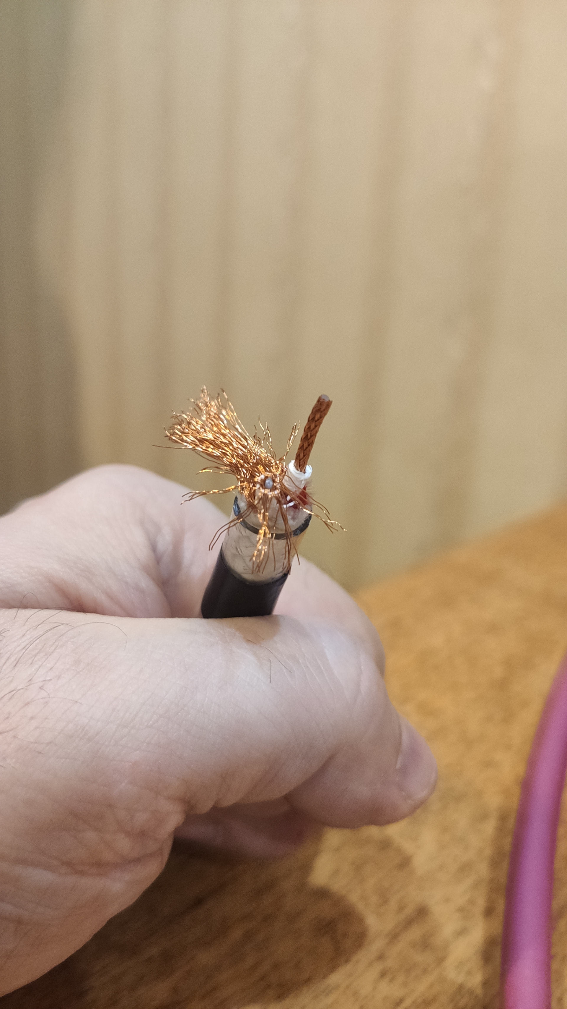

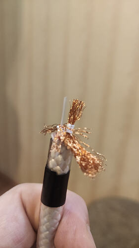

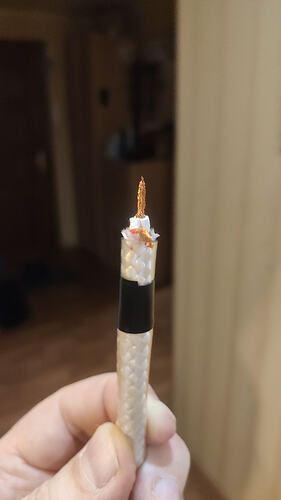

Джентльмены, что бы не спорили и было понятно, что хочу залудить.

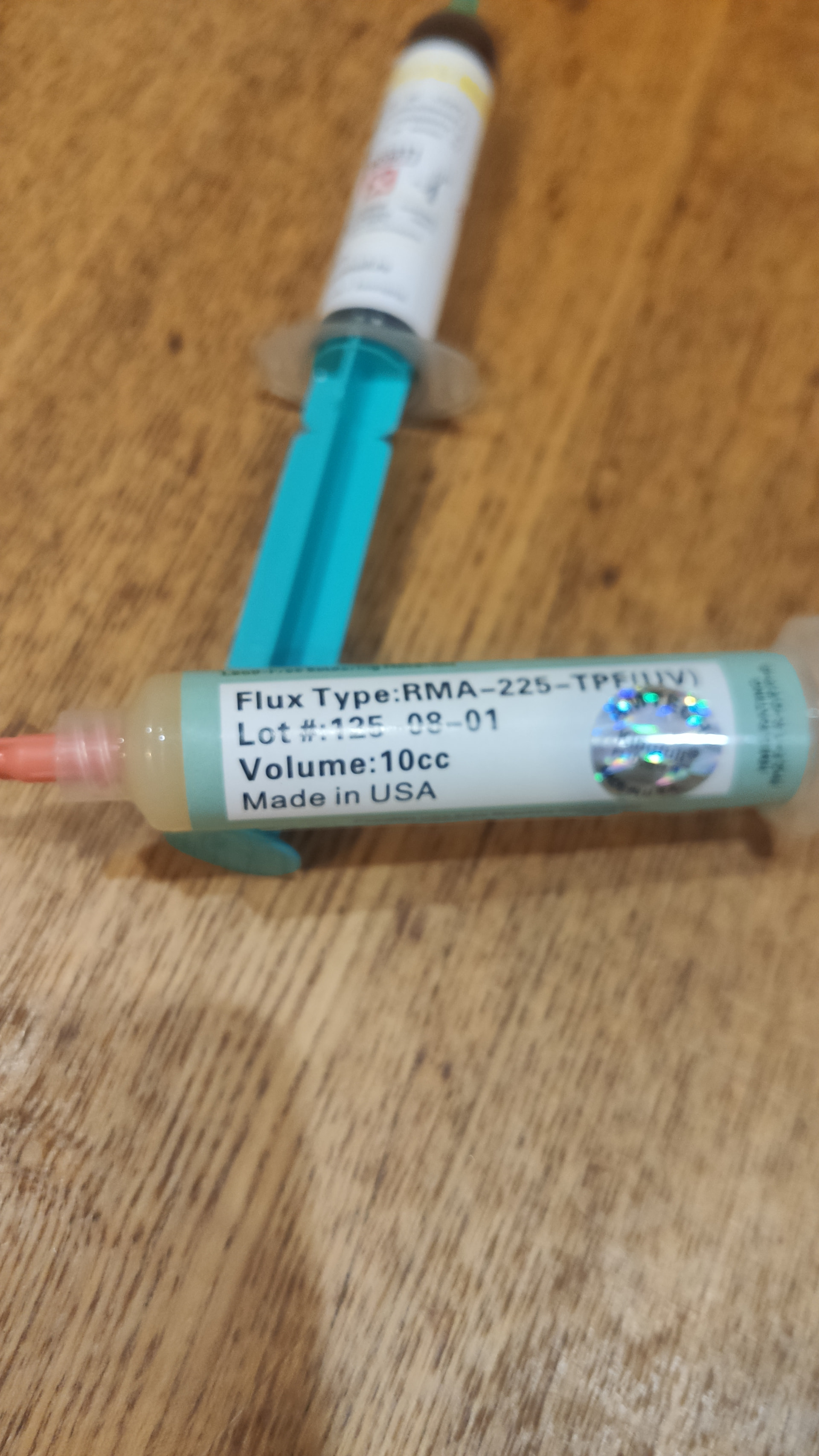

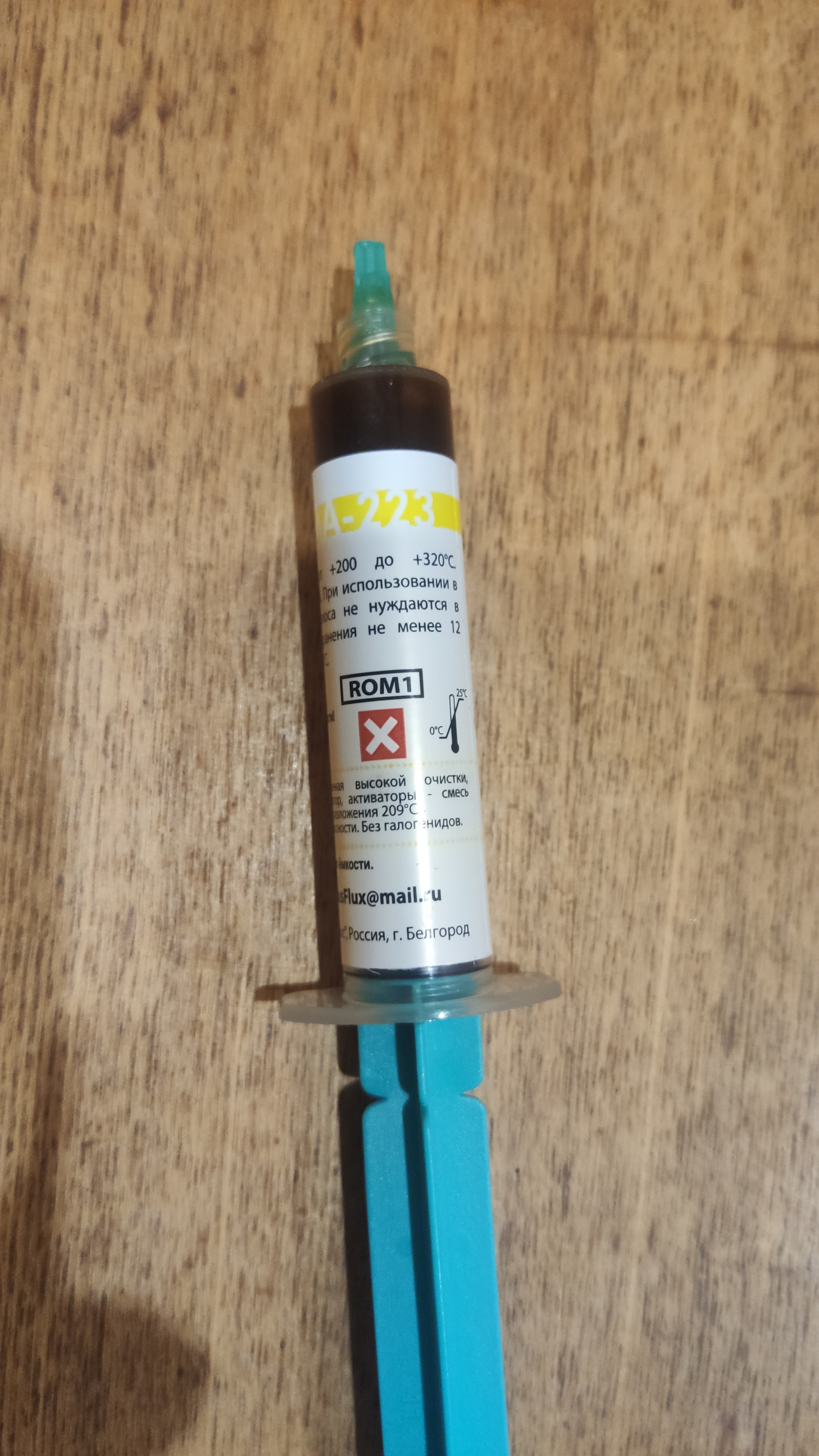

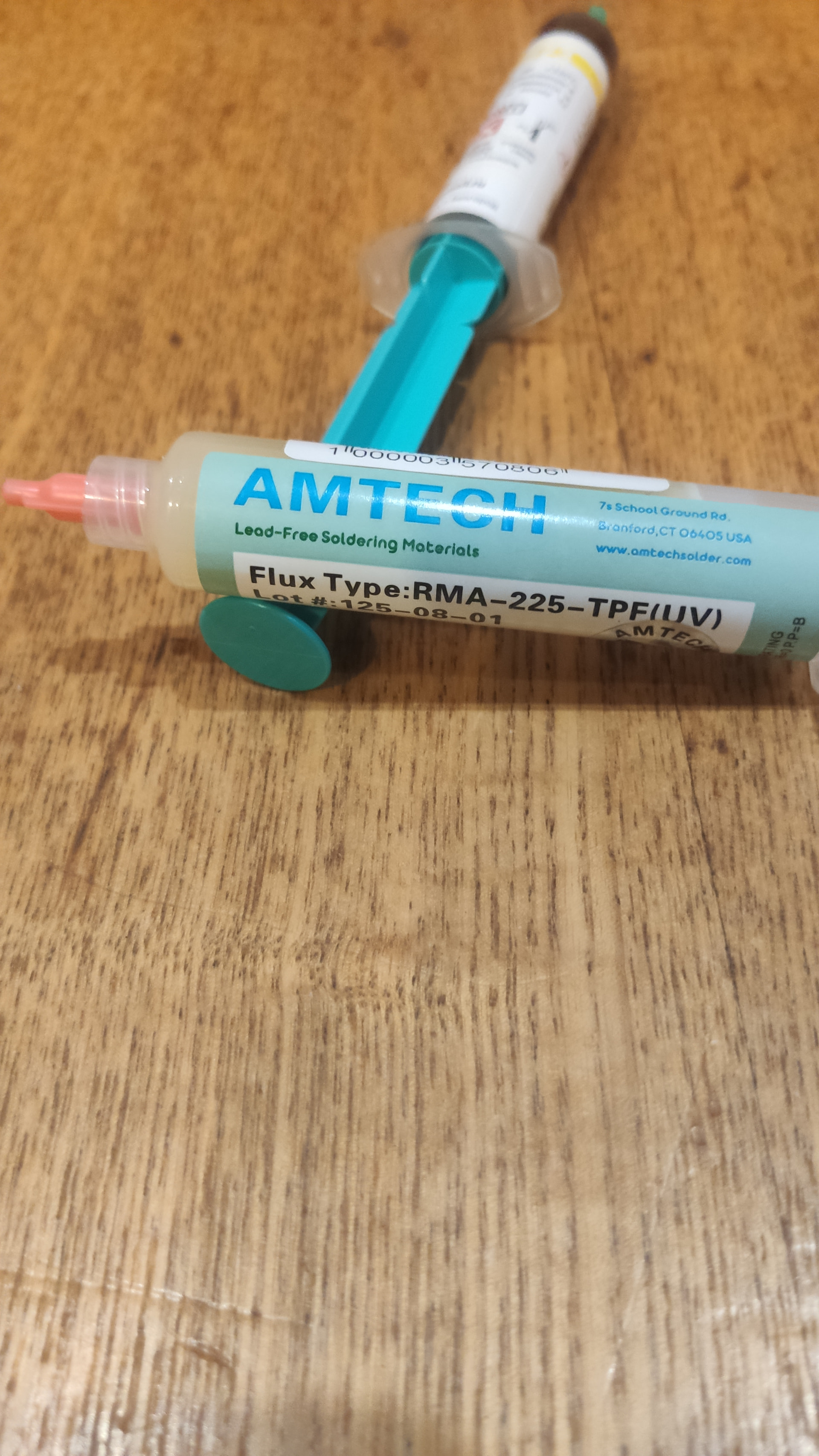

Купил два активных флюса. Попробовал, на первом фото не прокатил. А вот на втором фото который, вроде получше. Пробовал естественно на огрызках.
Флюс то хоть нормальный купил? А-то уже думаю может руки кривые для пайки.
Активный флюс нужно вымывать после пайки. Да и используемый припой, для аудио так себе, хоть и с серебром, склрей всего негативно повлияет на звук, тес более кабель у Вас не низкого грейда.

Вообще то это флюс под пайку смд. Для обычных радиодеталей достаточно флюса в составе припоя если такой есть. Для пайки и облуживания кабеля лучше всего подойдут лти который я посоветовал или аналоги.
А этот чем плох, он что не подойдет для пайки просто разъемов?
