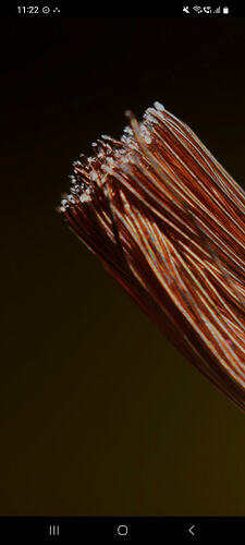

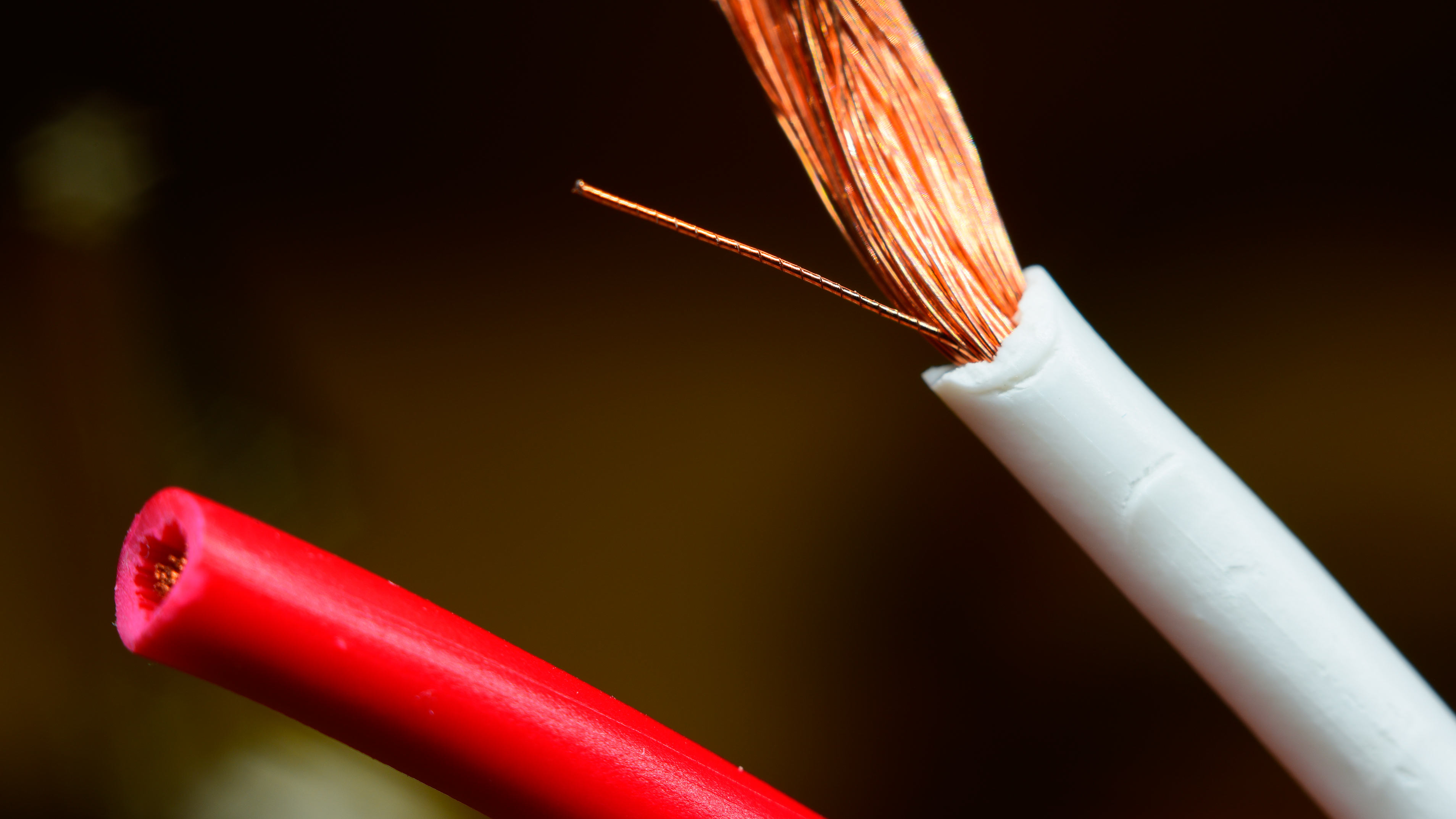

С виду обычный кабель, ничем не примечательный, за исключением одного но, раньше такого никогда не видел. Обнаружил совершенно случайно, на обрезке от сетевого, один усик отогнулся, сперва даже показалось что в глазах пиксели дрожат, но какие пиксели я же не терминатор))) присмотрелся, и пиксели совсем не причём.

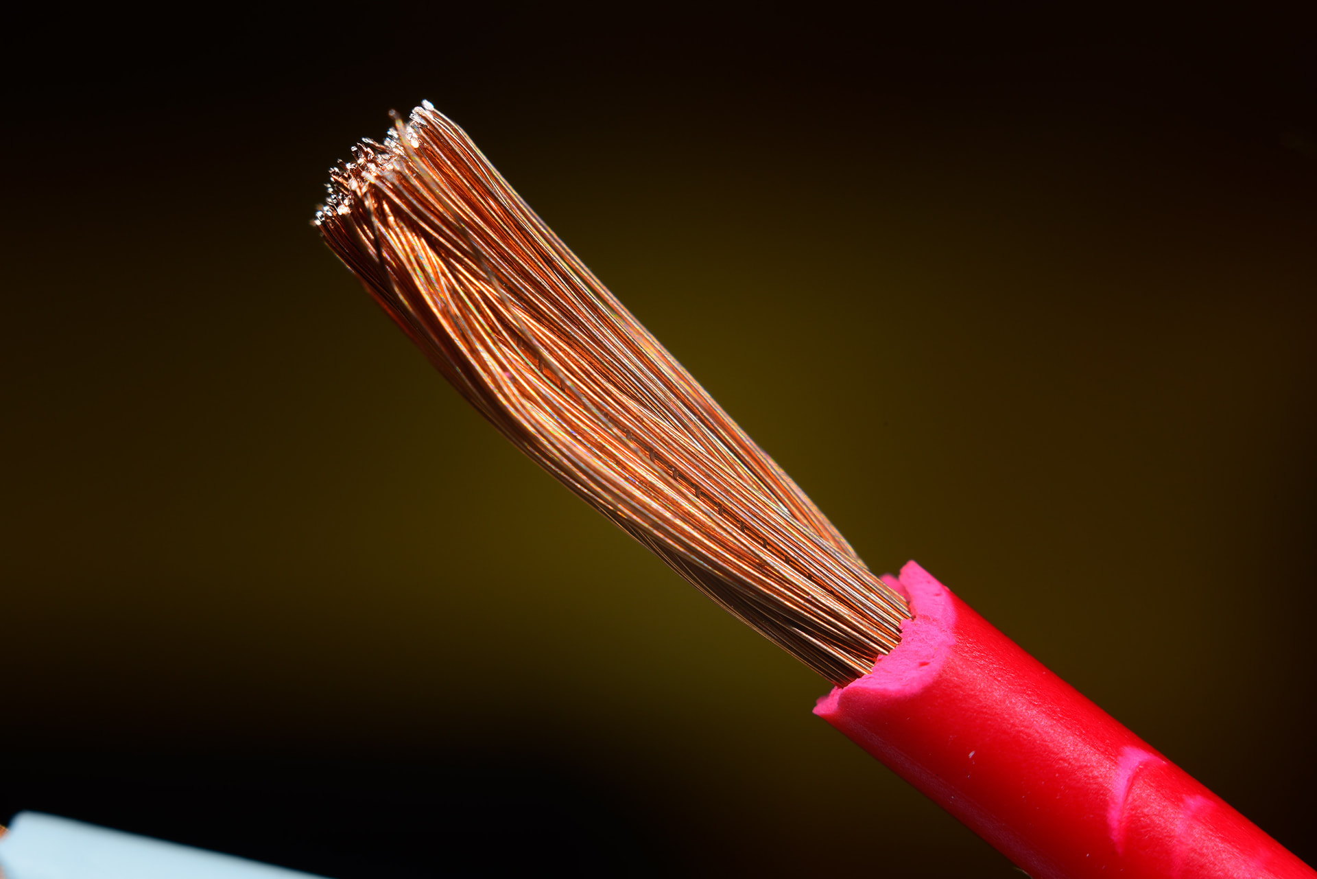

в красном тоже есть, и как оказалось и в том и в другом по два таких загадочных проводника.

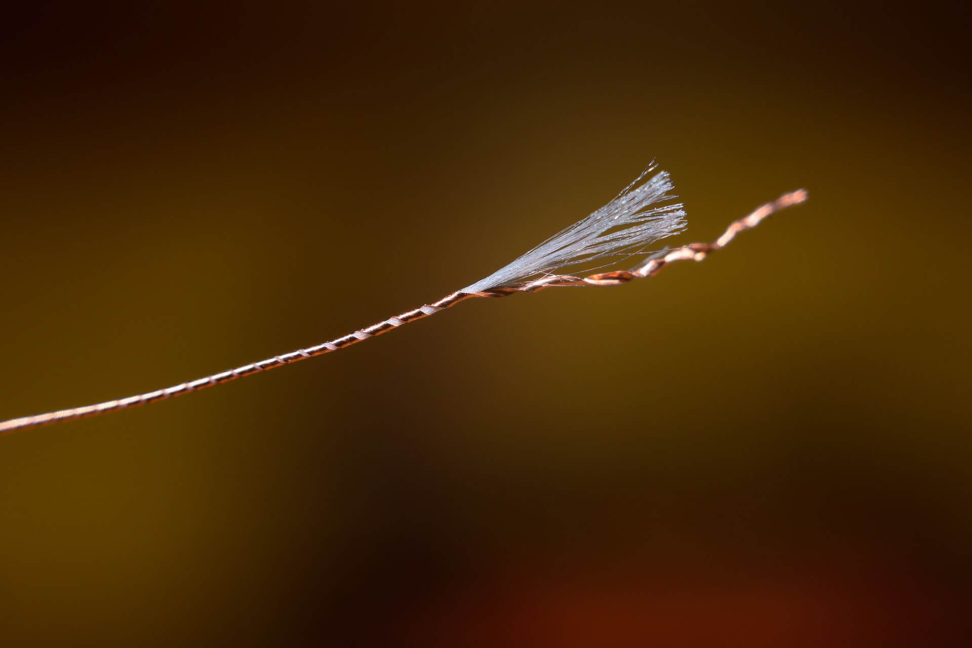

внутри чуть ли не оптоволокно, чудеса да и только.
М-да. О, сколько нам открытий чудных…

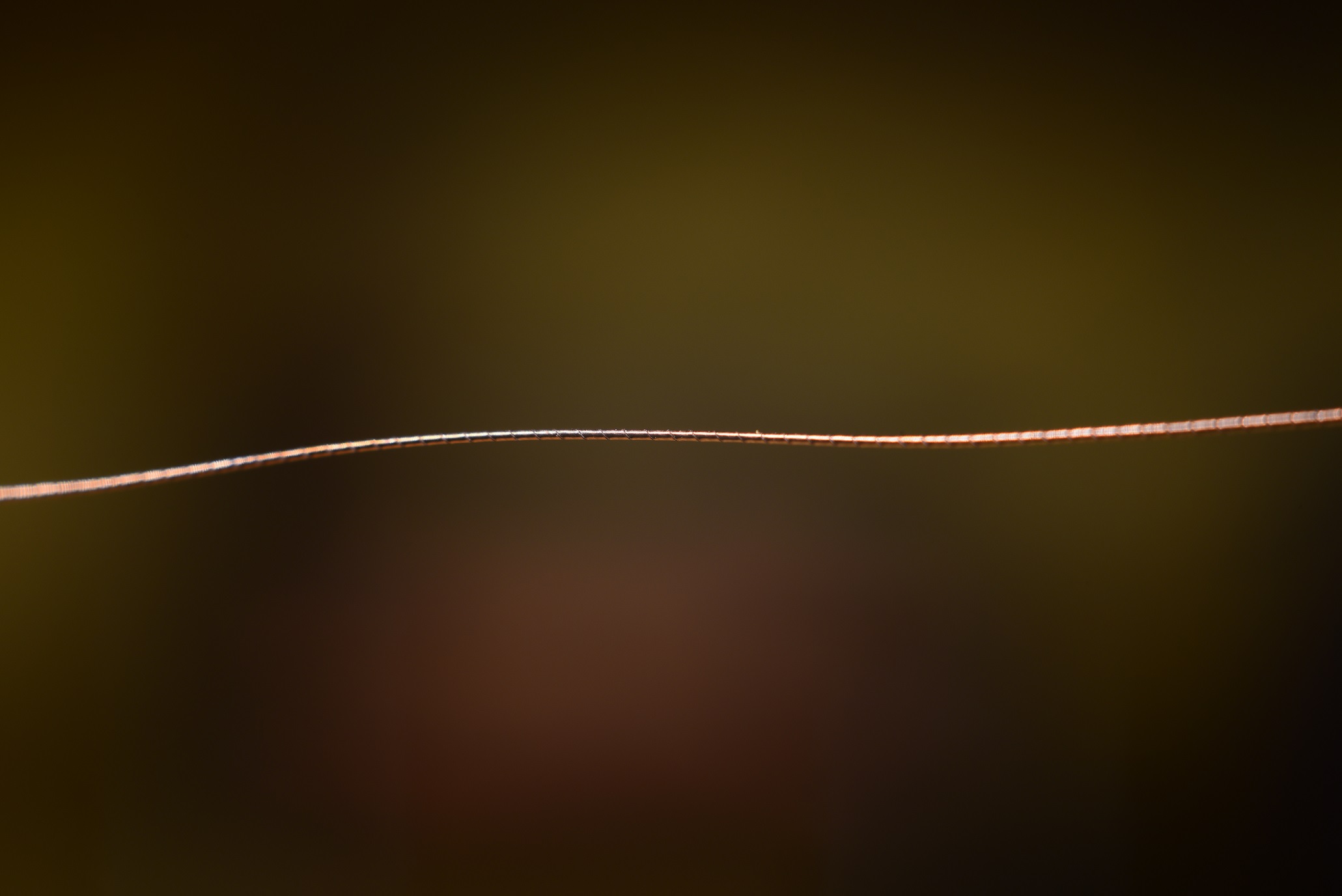

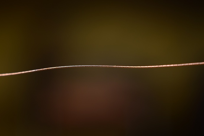

На фото так не понять, а ведь толщина этого “волоска” всего 0.2мм, это что же за скрытые технологии? :thinking:
Похоже на экономию меди, основа какой то полимер, а сверху тончайшая фольга из меди, на подобие сусального золота.
А что за загадочный кабель?

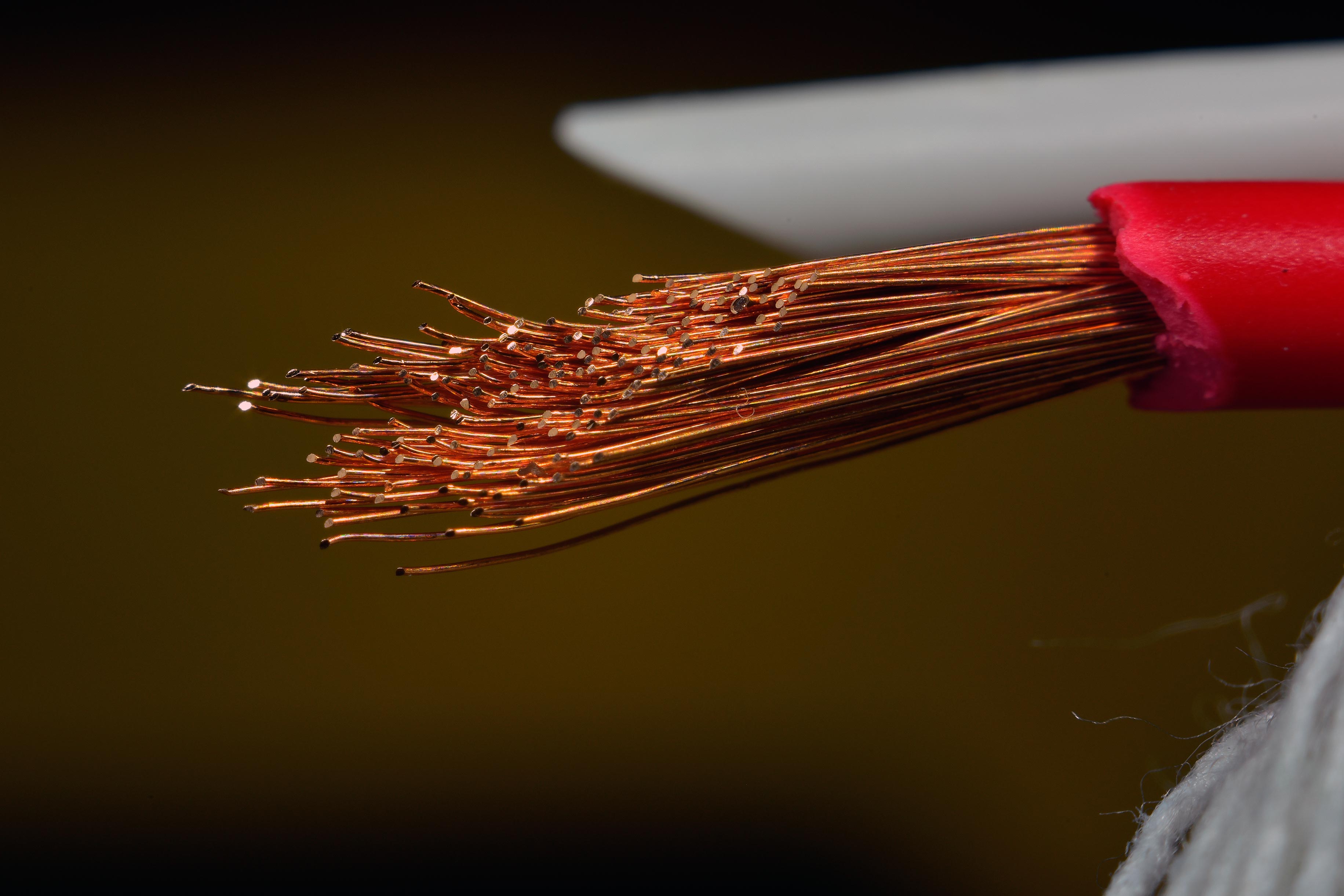

А если приглядеться к срезу то кажется это омеднённый алюминий ))
Зачем он среди такой кучи меди не понятно. В СССР из таких проводников делались кабели у наушникам (ТДС), как мне помнится. Лудить такие проводники было сложно в домашних условиях, ломалась медь. Наматывали тоненькую медную волосику вокруг него, затем лудили.
А вот это уже интересно, попробую рассмотреть поближе.
надпись такая: professional low noise speaker cable
Если среди меди тоже не понял, если среди омеднённых то реально конструкция)) Как сетевик работает на удивление без вопросов.
Если эта фольга покрыта лаком (то есть проводник электрически изолирован от других проволок в пучке), как отдельные проволочки в литцендрате, то смысл в таком проводнике есть.
Точно нет, иначе как их там искать в этом пучке да ещё и зачищать потом. Звонится как проводник, один такой даже вытянул из связки)
Если этот проводник не изолирован по длине от других проводников (они, как я понимаю не покрыты лаком), то никакого инженерного смысла в его присутствии в составе проводника не прослеживается. :slight_smile:
Именно так и есть. Проверил как акустический - шлак, как сетевой - бомба!

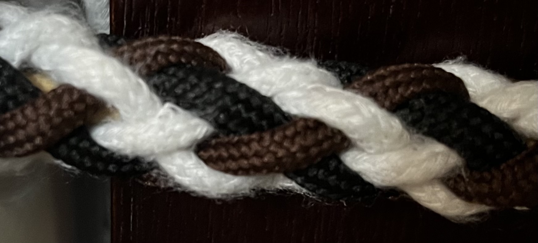

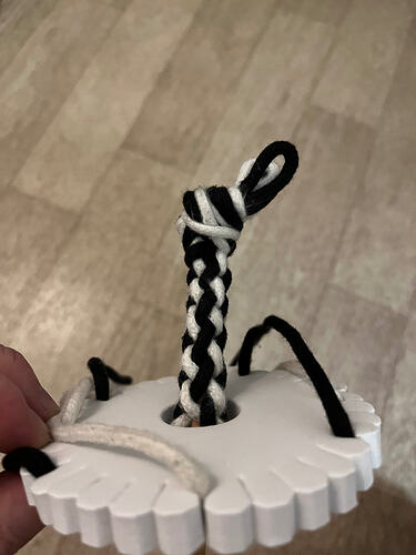

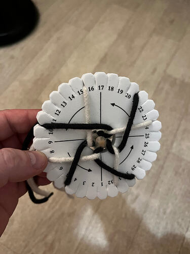

Приехал кружок для плетения. Литц 0,1 и 0,05 ещё в дороге. С Новосиба один, другой с Таганрога идут обратно в столицу.
К примеру, чёрные - литц обоих диаметров, белые - изоляционная нить. Всё вокруг шнурка. 1 канал на фото.
Кажется, получится.
Или так лучше? Коричневый 0,1. Чёрный 0,05. Белый - изоляционные нити.
Под углом пересечение выходит.

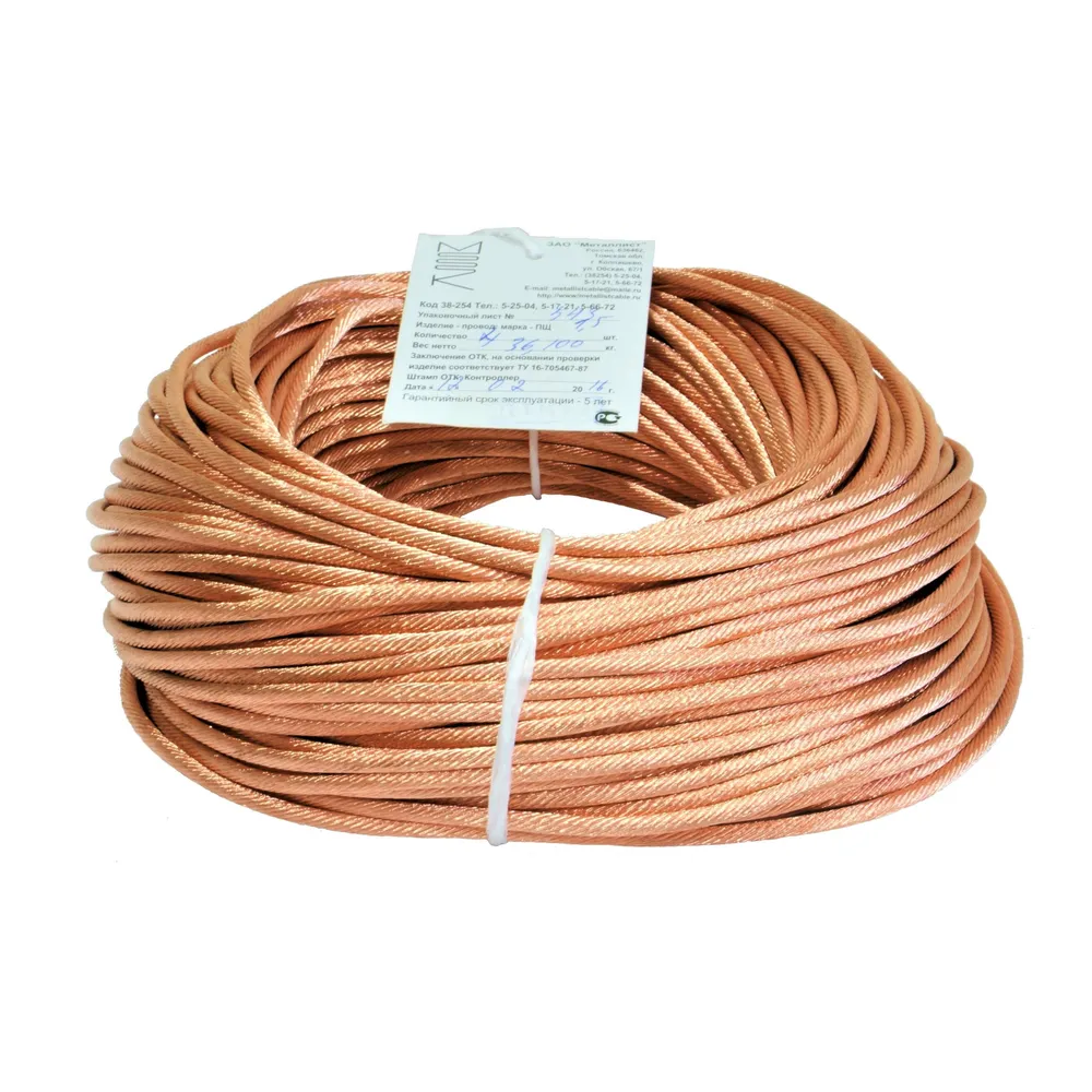

Если есть такое большое желание самостоятельно изготовить плетением качественный акустический кабель, то имеет смысл поэксперементировать со стренгами тончайших медных проволочек (индивидуально изолируя их) из которых состоят щеточные провода марки ПЩ. В них используется гарантированно качественная отожженая медь чистотой, как минимум 99,90%. С точки зрения количества стренг на которые можно разделить кабель и минимального диаметра одной проволочки (0,05мм) лучше брать ПЩ 2/ ПЩ 2,5/ ПЩ 3,2 мм2.
На OZON предложений вагон с тележкой.
