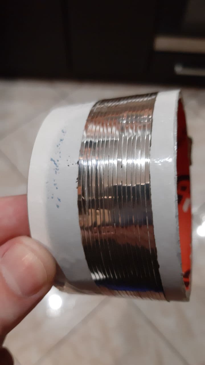

Другой способ, наиболее быстрый и без деформации жил (претендующий на лучший) - это полировка на цилиндрической оправке. Жила наматывается на оправку плотненько жила-к-жилке - и полируется. Вручную или механически. Нужно надёжно закрепить края жилы (чтоб не выпирали и крепко держались). Высокие требования к оправке: поверхность должна быть очень ровная и плотная. Полирую сначала шкурками, затем пастой Гои (заметьте, что пасты ГОИ тоже имеют разную зернистость и прилично отличаются друг от друга).

На оправке - только плоскую жилу конечно же. Вот как это выглядит:
Тут я для пробы в качестве оправки взял то, что Бог послал (как там в мультике про мистера Фикса: - “Используй то, что под рукой, и не ищи себе другого”). А под рукой оказалась основа от скотча. Она упругая, довольно ровная и слегка деформируется, когда надавливаешь при полировке (что увеличивает площадь соприкосновения со шифовальным материалом). Но это - для ручной шлифовки/полировки.
Важно надёжно закрепить концы жилы. Я креплю кусочками бумажного скотча, отводя края жилы в сторону от основной намотки (по краям оправки).
