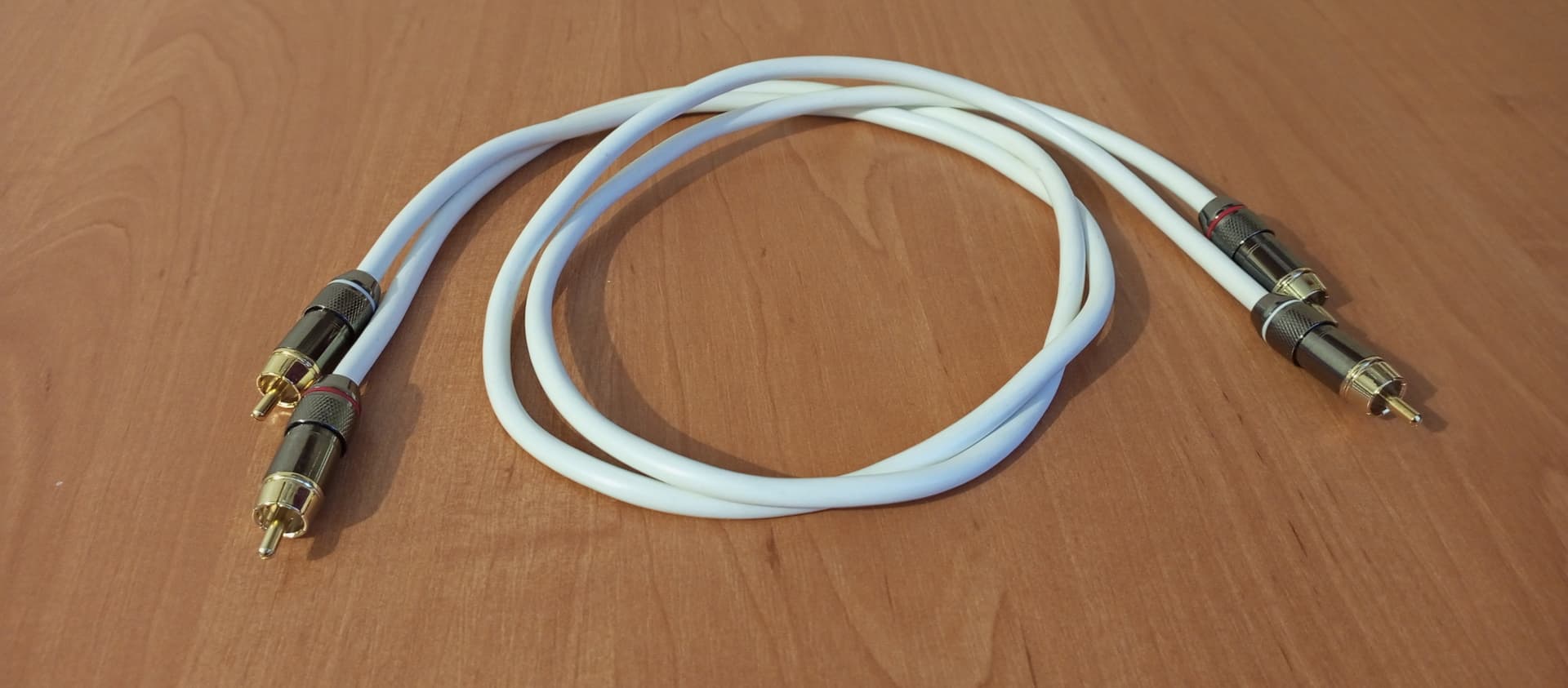

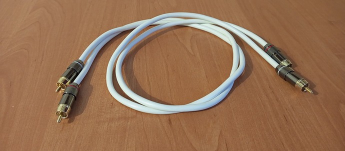

Почти за два месяца и часов 100 работы, мнение своё не изменил. Нужны только коннекторы, плюс несколько рублей на два метра кабеля ПВС. Ничего лучше и бесплатнее, не бывает. И как межблок хорош, и по коаксиалу тоже. Сам удивляюсь.
Кабель 4-х жильный?
А, увидел. 2-х жильный.
Попробуйте из 4-х жильного антифазник сделать, очень сильно выиграет.
А какого изготовителя, не помните? Их же много заводов в РФ и РБ, где выпускают ПВС, ШППВ и др. кабели.
Если это не ирония, то у нас калужские в основном. Про этот не знаю.
Не ирония, полезно было знать изготовителя хорошего кабеля.
