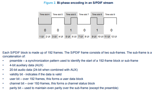

Смотри, вот что мы точно имеем.
  • тестовый wav, который легко можем сгенерировать как хотим. т.е. точно знаем значения вольтажа для каждого семпла в потоке.
  • стример, который считает этот файл, преобразует в spdf поток и выдаст на coax out.
  • мы этот поток читаем/пишем (плата нужна АЦП) получаем цифры значения вольтажа для каждого семпла в потоке.
Разница в наших подходах, я предполагал сравнивать исходный wav с прочитанным spdf.
Ты же, как я понял, предлагаешь на компьютере (идеально, без искажений) перекодировать wav в spdf поток… и сравнивать уже этот эталонный сигнал с тем то мы получим на coax out.
В принципе и так и так можно, и проблема у нас пока общая. Нужен конверте, реадер spdf потока. Можем его и сами написать, но нужен формат/стандарт/структура spdf формата.
И здесь или нам кто поможет или ткнет носом где читать… или сами ищем. Рад буду если кому эти интересно, присоединиться. Обсуждать, думаю можем пока тут… или если надо отдельно ветку откроем. Что скажешь?

For example, if the application targets support of S/PDIF streams up to 96 kHz (that is, symbol rate = 6.144 MHz),
a single stage is generally enough. If the application needs to support up to 192 kHz (that is, symbol rate = 12.288
MHz), a dual stage is safer.

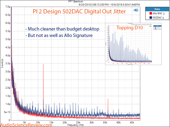

По графику что вы показали можно оценить уровень джитера?
т.е. у 502 он горазда лучше? чуть боьлше 1p в сравнении с Allo 3,5p…
по большей части 1ps (вертикальная шкала)
не считая двух выбросов allo лучше.
это выбросы или тестовая частота?
Как это меряется, подается определенная частота и меряется как гуляет сигнал около нее вправо влево? Или не так… Спасибо. Просто хочу понять
обзор здесь: Review and Measurements of Pi 2 Design 502DAC | Audio Science Review (ASR) Forum
Ну просто отсутствие джиттера ничего не говорит о звуке устройства, кроме отсутствия джиттера.
тем не менее чудовищный джиттер говорит о чудовищном звуке.
