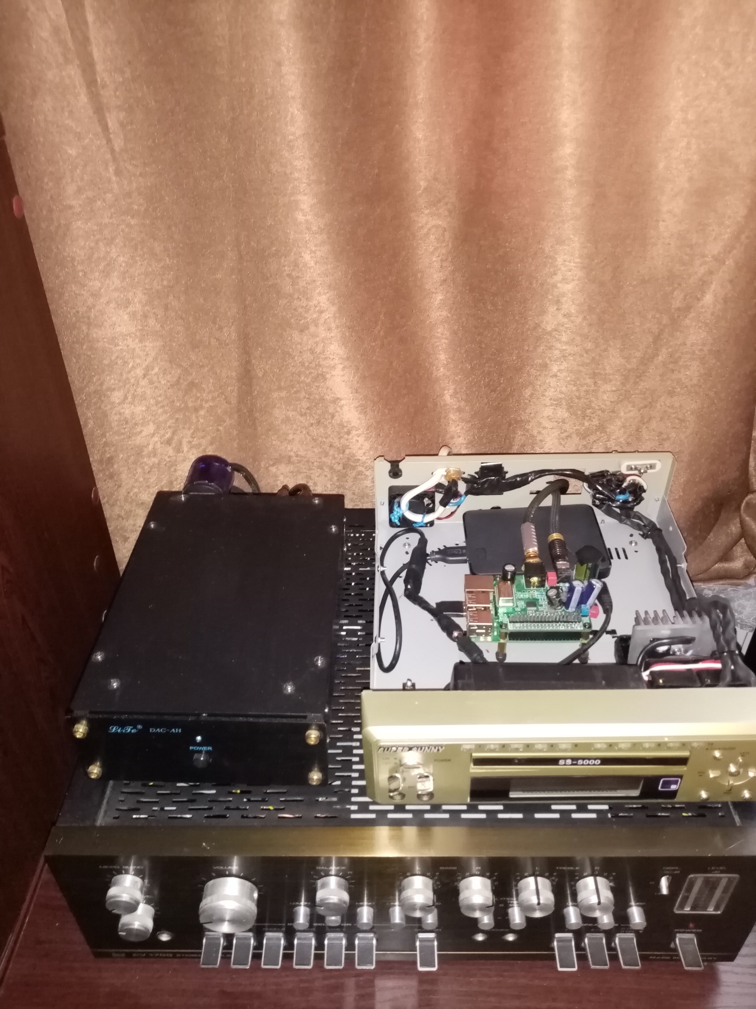

Для полноты картины моя система:
Это ведь не паутина, да?))))))

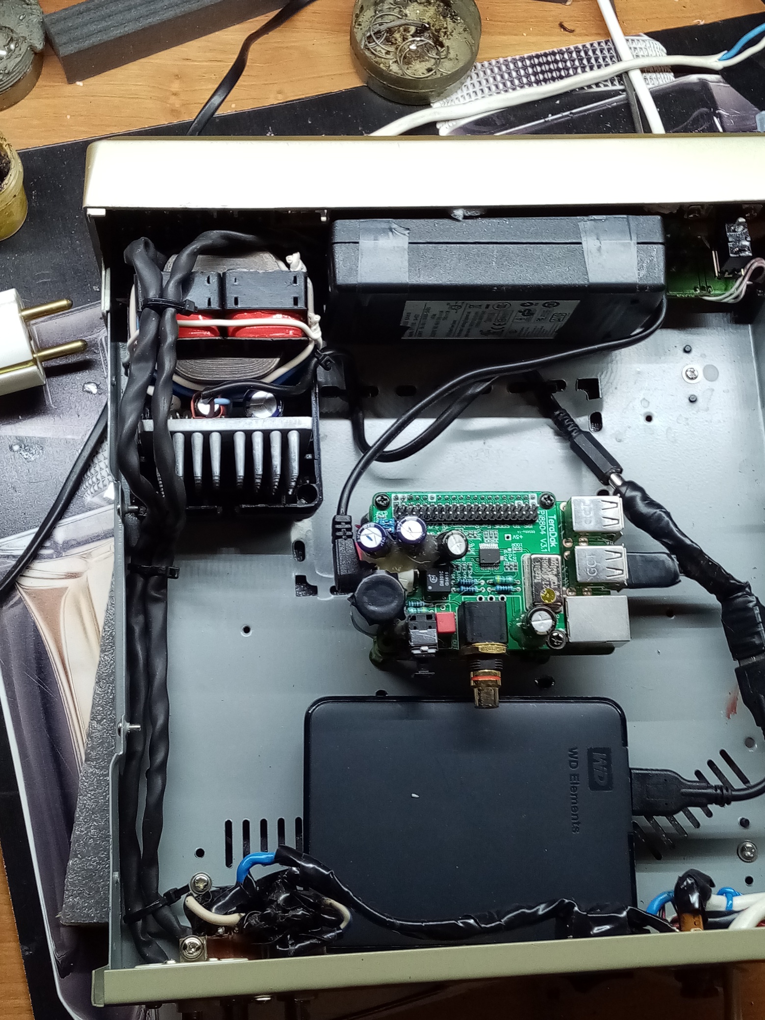

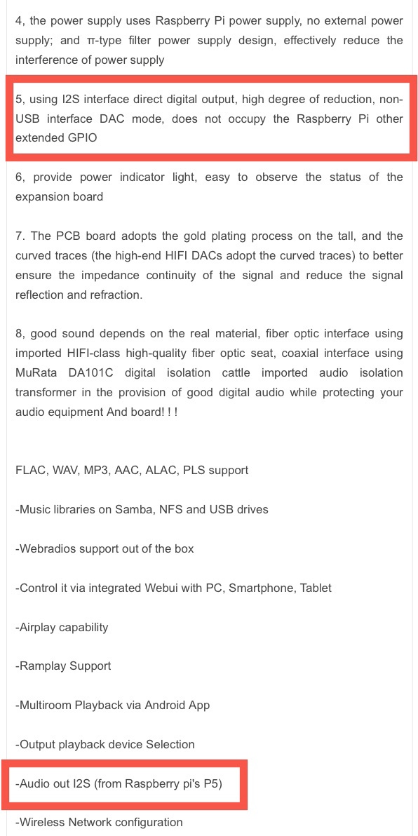

Теперь о серьёзном, у вас TeraDac HIFI DiGi и она по описанию имеет i2s выход, но я не могу понять, что они инею ввиду:
Может это просто для «красного словца»? На самом деле это просто интерфейс вывода s/pdif типа с нормальным клоком. Но об этом стоит продолжать в другой теме.

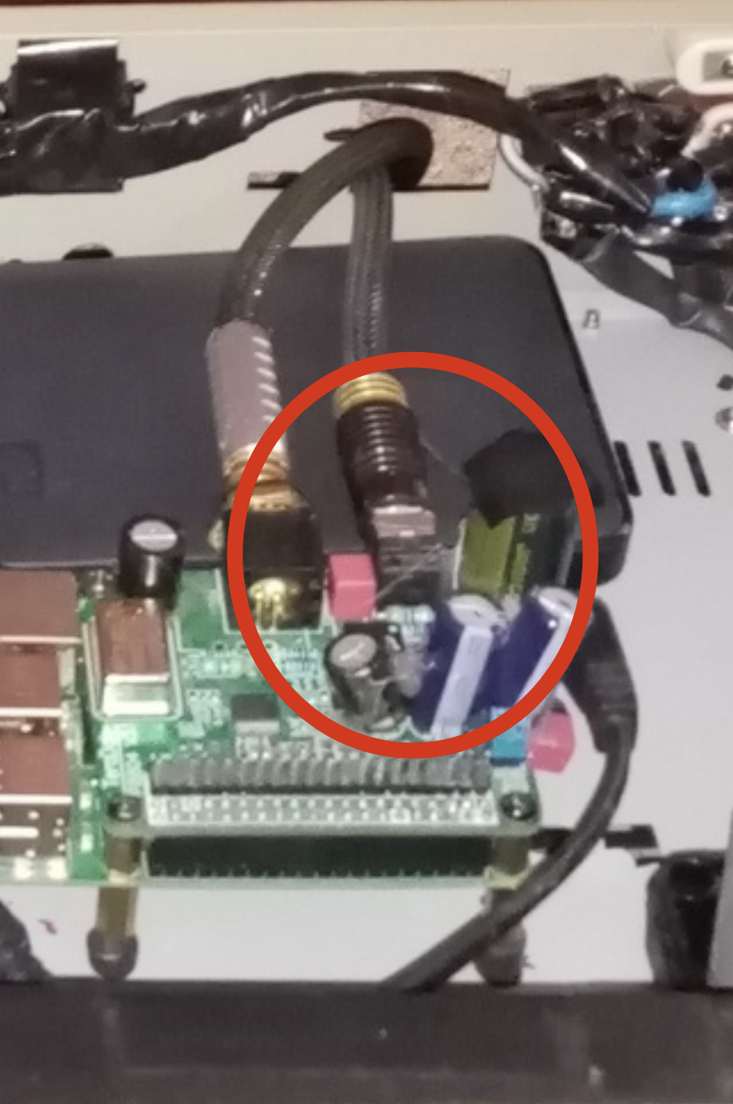

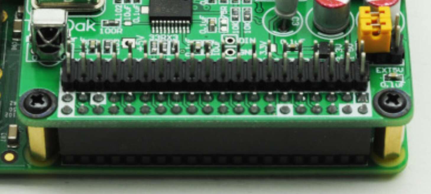

Похоже ваша карточка подходит, смахивает на аналог PI2AES… И там и там I2S Wofson чип занимается (Wolfson’s high-end digital chip (WM8804G). Разьем GPIO сдвинут, и линии I2S белыв выделены. Похоже она их обрабатывает. Так что все ок. Можно подключать и слушать! Только аккуратно, не уверен что I2S с буфером. Подксоеденяйте при выключенных платах. Пишите как что.
ПС Смотрю там ещю и IR приемник для пульта управление прикрутили )
Сколько стоит?
На моей модификации TeraDac HIFI DiGi нет IR приемника (см. фото), но были и с ним, а также с другими интерфейсами и трансами SPIDIF. На Алике все должно быть. Около 2600 руб. пару лет назад.

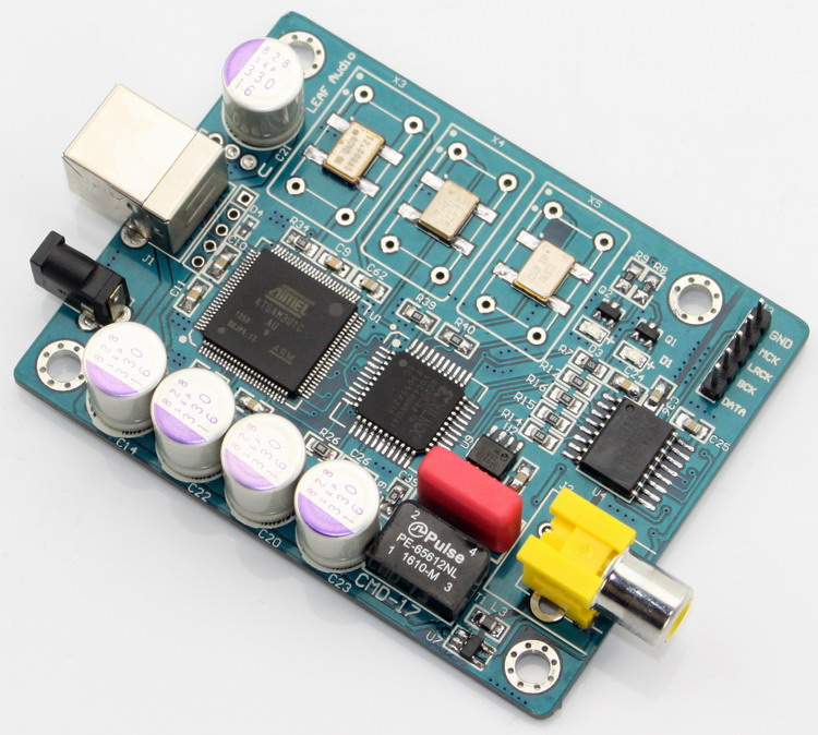

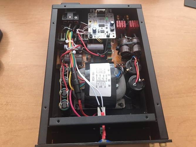

Сегодня, после всех мытарств с неработающими платами (шляпа Kali22 - нет выхода DATA, французы взяли на проверку; конвертер I2S->HDMI c Ali - нет сигнала BCLOCK, китайцы со скрипом вернули деньги), подключил USBridge( Usbridge, Audiophile USB Audio Output)->XU2S( USB stereo playback interface - electronic, engineering and consulting)->Lite 1543.
‘На лету’ на Лайт’е переключаю SPDIF и HDMI: разницы вообще нет, НО(!) одинаково хорошо; может Лайт такой крутой, что ему по-барабану какой вход :slight_smile:
А может и конвертер XU2S такой качественный spdif выдает. Я когда в него плату i2s-hdmi ставил, то все серебряной моножилой Mundorf развел и на sрdif в два раза толще (1мм2) поставил.

В виду того, что шляпа ТераДак не может приготовить I2S для Лайта, нашел другое решение. Плата Аманера, подключенная кабелем USB к Малине и к Лайту по SPIDIF, играет не хуже, чем шляпа. Что если разместить Аманеру в корпусе Лайта и взять I2S с нее?
Прежде чем перерезать дорожки в Лайте, хотелось бы услышать ваше мнение. Хотя, наверно, никто еще так не делал.
Я об этом же подумал. Любые (получается двойные) преобразования ‘усредняют’ звук i2s. Еще зависит от комплектухи преобразователей (обвязки чипов).
Перерезав дорожки Лайта, Вы ничего не потеряете. Родной вход spdif останется, если поставить плату переключения(свич) двух i2s
