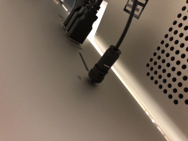

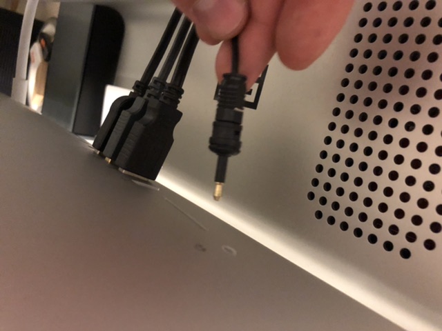

У аймаков до 2018 года выпуска миниджек на наушники совмещен с оптическим выходом. Переходник на кабель цепляете и вперед.

Надо только купить переходник на оптический кабель.

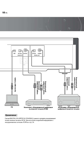

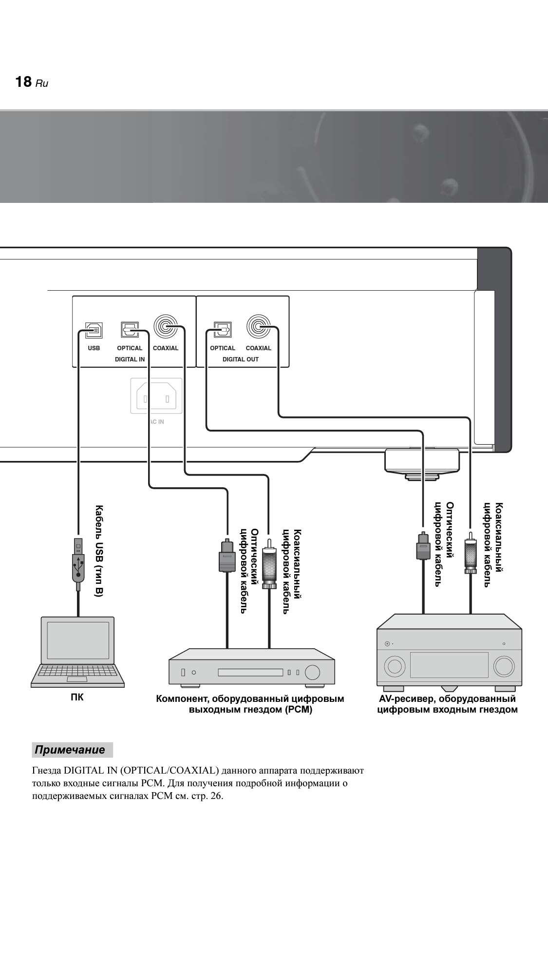

Отдельной кнопки нет. Но как транспорт он может работать. То есть если я к нему по оптике или коксу подключу внешний цап, вставлю диск то сигнал пойдет на внешний цап. Почему же тогда нельзя с входа на выход пускать? Короче надо пробовать

Вот с инструкции скрин.

Все цифровые выходы на вашем (и любом ином пкд) идут исключительно от транспорта, они не могут по определению идти от встроенного ЦАПа, по тому что у него на выходе уже (и исключительно) аналоговый сигнал.
И так же все цифровые входы в пкд должны идти именно во встроенный ЦАП для дальнейшего его преобразования.
А иначе (технически то это можно сделать), это будет не пкд с функциями работы отдельного транспорта и отдельного внешнего цапа, но и еще с функцией коммутатора и конвертера цифровых сигналов.
Я о таких устройствах не слышал.
Да и на схеме три цифровых входа - это встроенный ЦАП, а два цифровых выхода это именно с CD в режиме транспорта.
Обычная схема.
