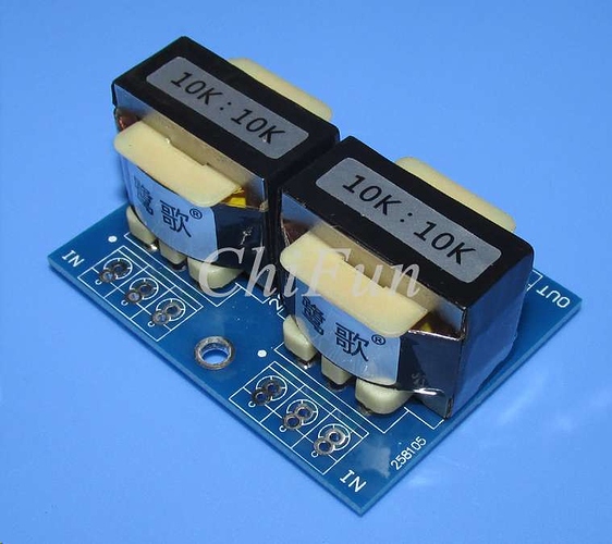

Еще вопрос к тем, кто этот китайский кит собирал. Как там подключить небалансный провод к балансному выходу? У меня сейчас земля провода на -, а горячий на +. Омметр показывает половину сопротивления обмотки транса - около 150 ом. Я всё правильно делаю?

Ну как бы правильно. - на землю, + - сигнальный. Но сопротивление на выходе должно быть 300ом. Непонятно почему у Вас 150.

У Китайцев , тех кто делал стандартные трансформаторы, которые использовали все, появились новые, вроде как реплики американских Ares , по стоимости в два раза дороже, но в тоже время крайне хвалимые.
Вопрос - кто либо может сказать o качестве данных изделий?А ссылка на лот чтобы почитать спецификации? Обычно у них завышенное сопротивление…
Не появились, а наоборот сняты с производства. Это модель PT-11. У нее обмотки по 2К и кроме как во входные цепи он никуда не годится.
На сайте производителя их уже нет. https://shop102374111.world.taobao.com
То что продаётся на Алиэкспрессе либо остатки либо отсутствие.
Да, пишут , что по постоянке сопротивление два килоома
У меня такие валяются - выброшенные деньги. Помимо высокого сопротивления они ещё и какие то резонансы имеют на 30-40 килогерц. Вообщем отстой.
