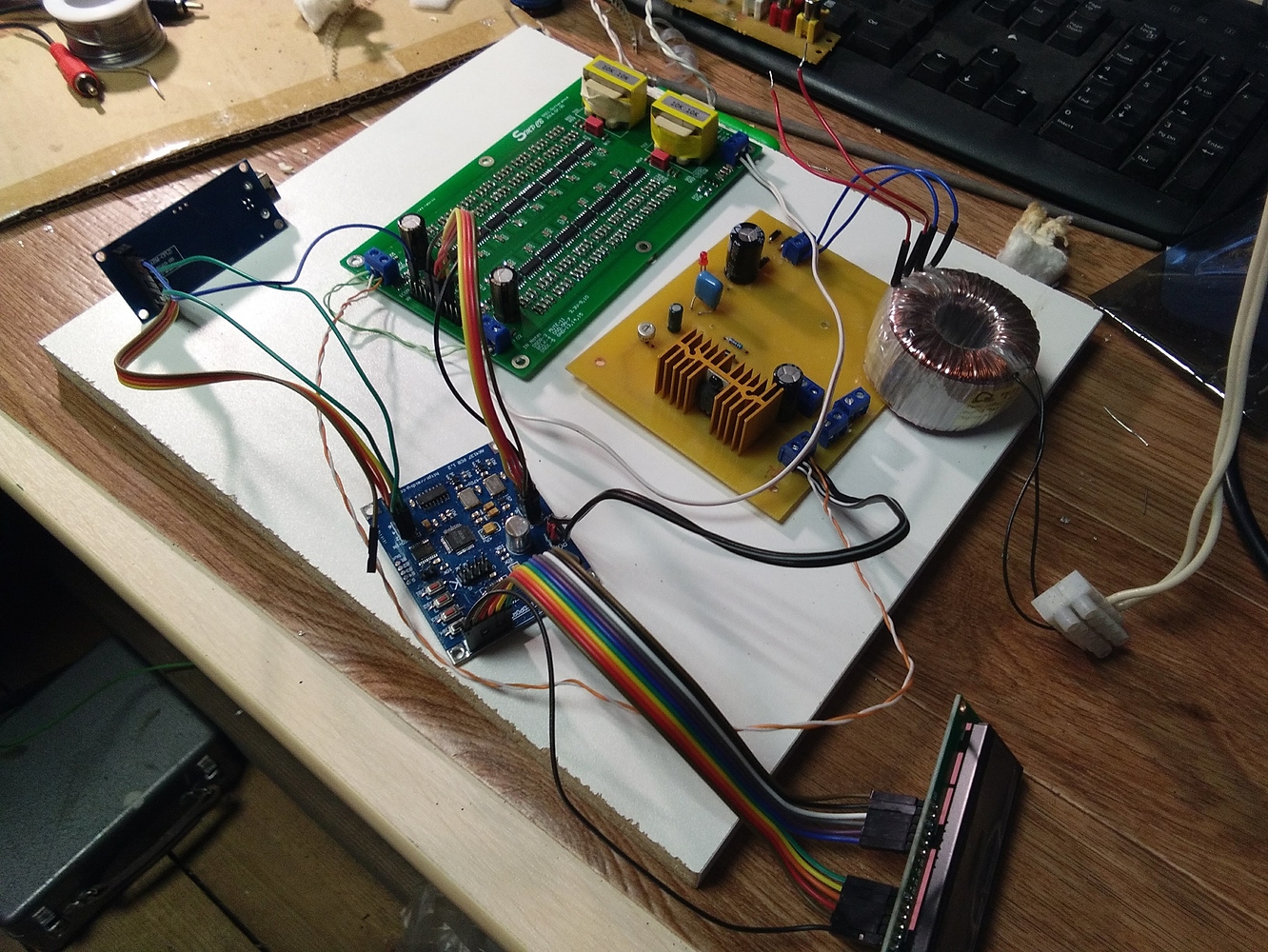

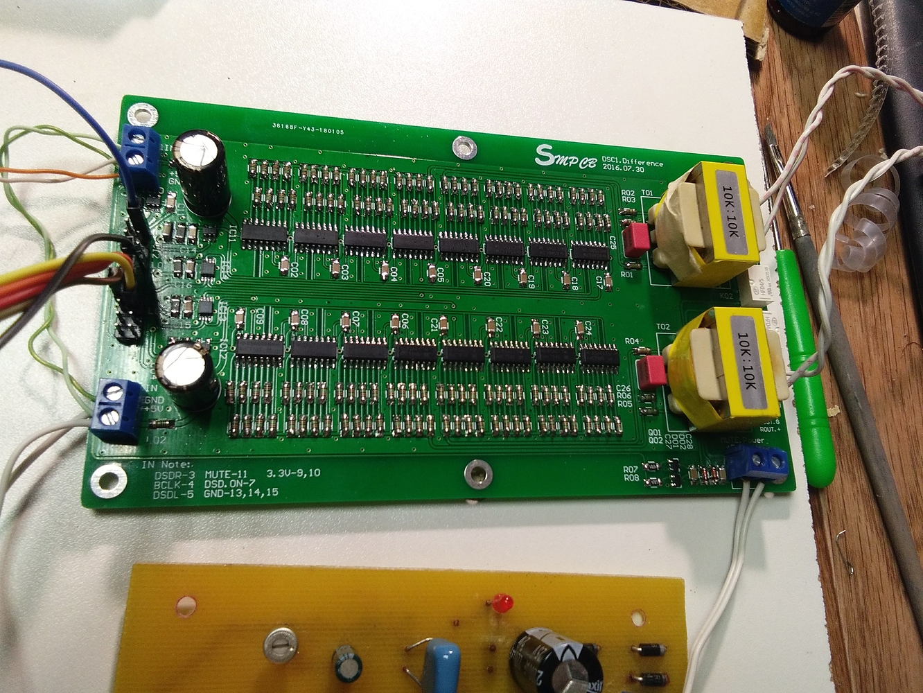

Собрал китайский кит и включил на пару с преобразователем на AK4137. Звук порадовал. И это при том, что питание пока общее и фиговенькое. “ничиконы” китайские ставить не стал, а поставил Rubycon low ESR.
К сожалению, есть нюанс. Если ноут подключен к зарядке, то в колонках жужжание, а если на аккумах, то почти полная тишина. Как землю раскидать, чтобы жужжания не было?

Конкретно что то советовать сложно при борьбе с наводками.
Сейчас благодаря трансам у Вас полная гальваноразвязка. Попробуйте соединить земли DSC и усилителя.
Да понятно, только у меня с вычислительными мощностями не очень. Слабенький ноут с Линуксом. И еще с прошивкой аманеры китайской неясно - у меня она только в DOP работает, не смог по-дугому ни HQPlayer, ни deadbeef. Может плохо старался.
То есть убрать гальваноразвязку? А мне тут наоборот посоветовали изолятор между транспортом/AK и ЦАП.

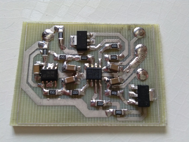

Вы его сравнивали с нормальным стабом на LT3045, ADM7150?
Причина вопроса - ковыряюсь с ЦАП на АК4493 собственной разводки. Пока все эксперименты с ИОН+ФНЧ+ОУ (в моем случае LTC6655 (2.5V) + OPA1641 + биполярник BCP56 (или без последнего для питания VREF) не дают лучший результат (THD).
В LTSPICE тоже не вижу преимуществ схем на ИОН+ ФНЧ+ОУ.
Основную инфу брал с сайта Андронникова и здесь.
Что то упустил? В чем подвох?
Не понимаю причин - их часто используют, datasheet Sabre их прямо рекомендует для VREF, например.

Но вопрос был по ИОН-ФНЧ-ОУ-биполярник.

Я трезво оцениваю инженерное мастерство Андронникова. Но обратил внимание (показалось так), что ИОН-ФНЧ-ОУ очень часто используется именно в России, на других форумах преимущественно интегральные стабы.

Соответственно у меня вопрос - либо ИОН-ФНЧ-ОУ лучше по стоимости при сопоставимых показателях, либо чего то не понимаю просто (что весьма вероятно).
Теоретически ИОН-ФНЧ-ОУ даёт преимущество по чистоте питания, по сравнению с штатными интегральными стабилизаторами. Разница в цене , на мой взгляд мало значима. Чтобы понять преимущества или недостатки какого либо решения надо делать прослушивание с двумя одинаковыми ( всем) ДАК , на с разными вариантами питания, а это не просто…
Поэтому и упомянул Ltspice.
У меня и выходной импеданс, и Load Transient и шумы этой схемы и LT3045 ~ на одном уровне. Т.е. я не смог понять причин популярности ИОН-ФНЧ-ОУ (но я не профи, вполне могу заблуждаться).
Да, вполне возможно, что субъективная оценка последнего выше.
Реальные измерения были на макетке только, вполне возможно, что рост THD в случае ИОН-ФНЧ-ОУ был вызван именно этим.
UPDATE
Если не накосячил в разводке, то буду сравнивать. 3 платы на АК4493 с разным питанием аналоговых линий и разными конденсаторами (LT3045, ADM7150, Nichicon Muse, FineGold, Panasonic SEPC (OSCON)). Цель - путем экспериментов нащупать лучший вариант.

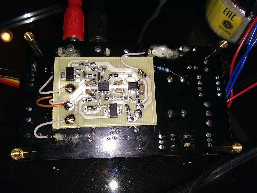

Нет, не сравнивал. Я пока еще новичок и скорее опираюсь на мнение авторитетов (например вышеупомянутых). Помимо опыта и аппаратуры измерительной толком нет - только осциллограф советский и спектралаб в компе. В китайской плате стоит трёхвыводная LT-шка. Указанный стаб по-любому её превзойдет. Я в LTSPICE только видел, что ИОН+ФНЧ+ОУ+БТ дает хороший PSRR.
И эту связку мне практически спаять проще и дешевле. Я тут вторую неделю с tps7a4901 мучаюсь. Хорошая, наверное, микросхема, но в мантаже на плату - сущий ад для меня. А вот россыпью надуть и напаять было куда проще, хотя первый раз в жизни smd паял.
Вот для иллюстрации моего уровня Формат мелкотни - 1206.
Так что Вам мой опыт абсолютно без толку, извините
