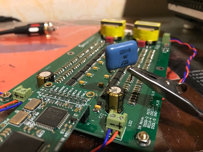

Ну вроде раз@бался со своим фоном ,
Вина тут скорее всего от моего лампового усилителя , и его однополупериодного блока питания , слишком он похож на наводки сети , теперь только мертвая тишина , причем если корпус ус. и земли усб замкнуть фона то же нет , но и музыка просто не играет , нет высокочастотных шлейфов и легкой подачи , как будто выход с ноутбука , ну и емкость конденсатора влияет , все перепробовал от 0.1мк. до этой величины , хотя верхняя оболочка кондера не связана с его выводами , но это помогает не пойму как , мистика короче , пробовал подключать маранц 4001 , можно не чего не лепить от фона , его нет , но и музла нет ( все идет как выхода с ноутбука , повторюсь ещё ) ,
Это к наводкам не относится, но по фото вижу что трансформаторы дешманские. Не пермаллоевые.
Да не знаю не пробовал пермаллой , и так не хило играет , читал что по дороже они чем обычные , у вас пермаллой так понял ? и как различия в двух словах ?
