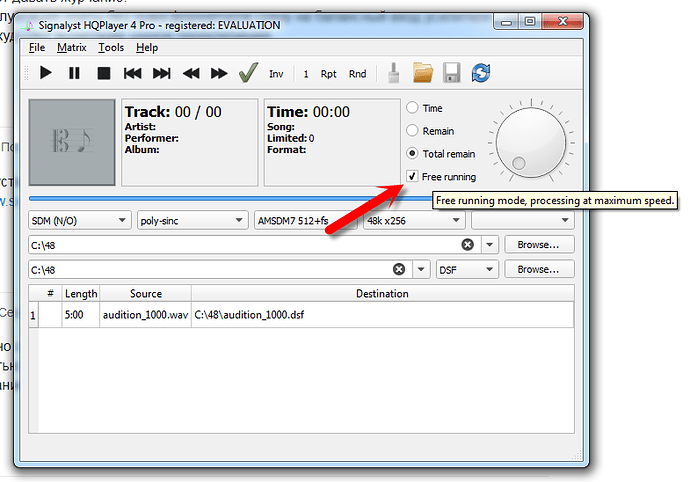

Пока можно сказать одно, работает. Но уж больно витеевата настройка конвертации, да и со скоростью процесса непонятно. Такое впечатление что он конвертирует со скоростью проигрывания трека. Может я чего-то не досмотрел…:thinking:
Павел, спасибо! Вам Jussi, случайно, лицензию не подарил? :smile:
