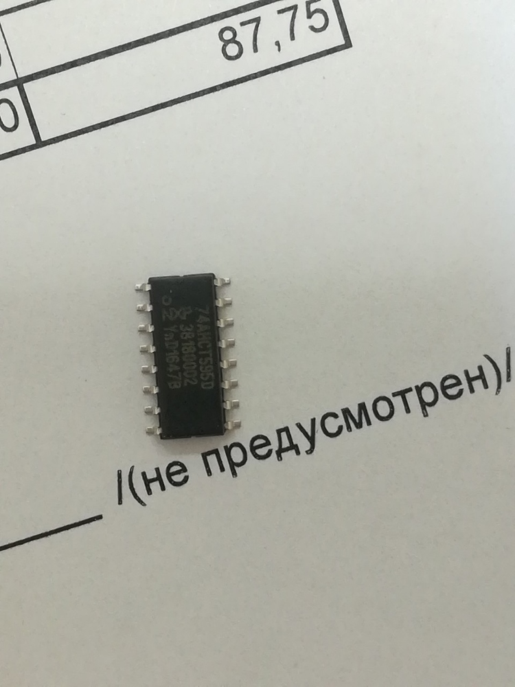

Кому надо, в России можно купить NXP595е регистры. Прислали фото, да действительно NXP. Магазин розничный от elitan.&u https://www.radiodetali.perm.$u/, в элитане они соответственно есть, но элитан только с юр лицами работает.

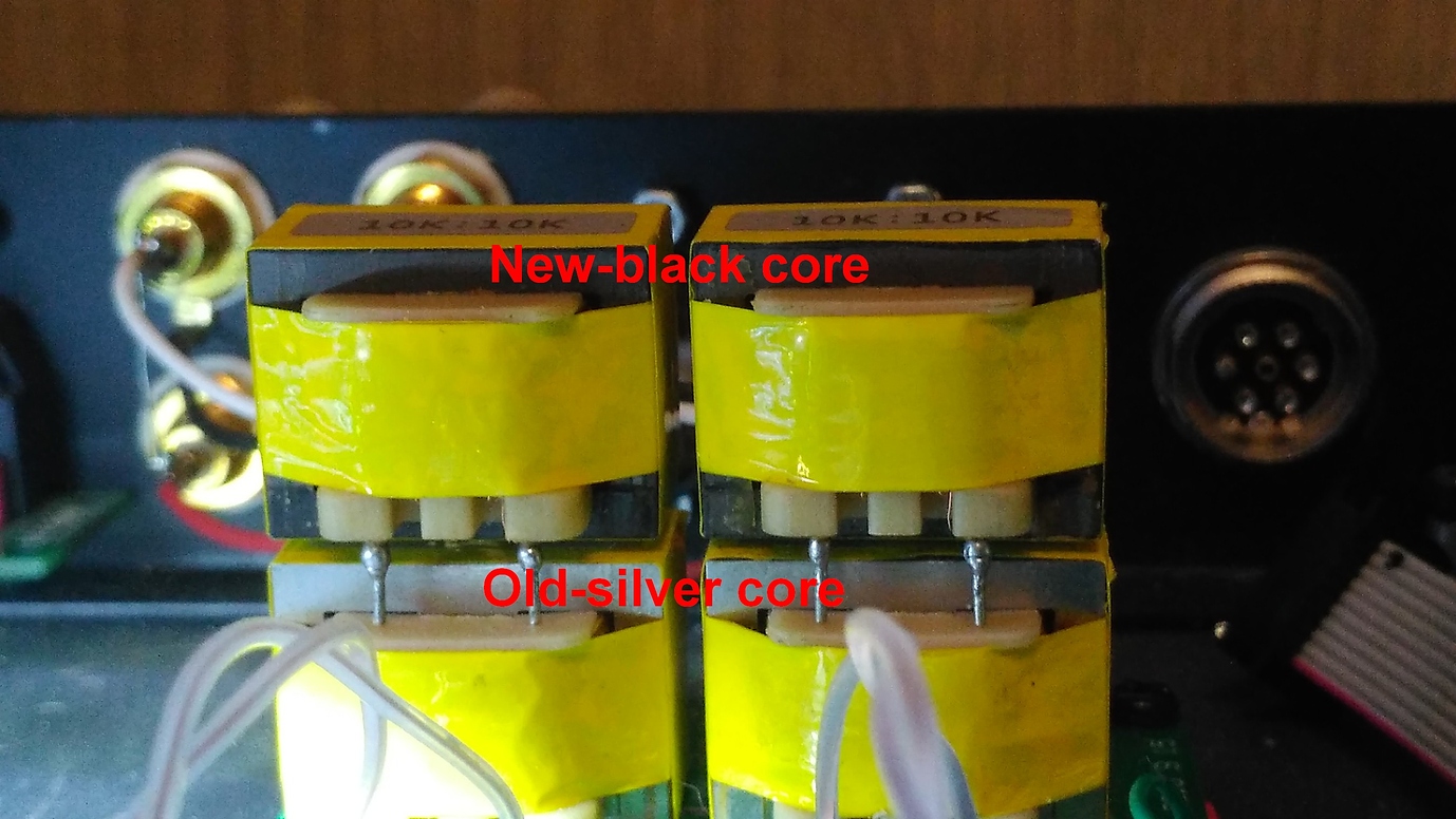

Немного по сопутствующей теме, сейчас получил очередные трансформаторы от наших китайских друзей и обнаружил, что они не такие , как те , что получал раньше, магнитопровод не как раньше -светлый пермалой, а тёмное железо, похожее на обычное железо. Если не трудно посмотрите на свои трансформаторы, кто заказывал у китайцев и сообщите какое железо у вас. Мне кажется что китайцы меня нагрели несколько…
А какая цена ?
Да, кинули китайцы. Это обычное железо.
Продавец на Али?
Брал всегда непосредственно у производителя с TaoBao. Давно уже с ним как старые друзья.
Заказывал на али , у тех же китайцев, у ко
торых брал пермалой , который понравился, по сему и заказал ещё, но вот вышел косяк, заплатил что около 3тр…
Вот жульё! Нужно наказывать за такое. Открывайте спор на Али.
Написал пока мирно, мол может вы ошиблись? Если будут упираться , то придётся настаивать, жалко времени уйдёт…
А звучат как ?
Да не успел послушать , только вечером сегодня на почте получил и удивился. До этого было много пермалоевых трансформаторов и старых и современных , но никогда не было у него такого цвета…Вот старые серебристые , на фотографии снизу, звучат очень хорошо…
Сегодня китайцы ответили , что мол ошиблись и высылают новые…Dear,Yes.We made the wrong transformer and sent you new one today. Только теперь сомнения у меня к ним, не известно что пришлют и доказать будет не просто если что не так. Так что будьте осторожны с нашими жёлтолицыми братьями…

Не вдаваясь в подробности, у пермаллоев гораздо выше магнитная проницаемость , по сравнению с обычным трансформаторным железом.
Предпочтительны при работе с слабыми сигналами, хотя у меня и выходные трансформаторы усилителя из пермаллоя. Полоса по низу зависит от многих параметров …
