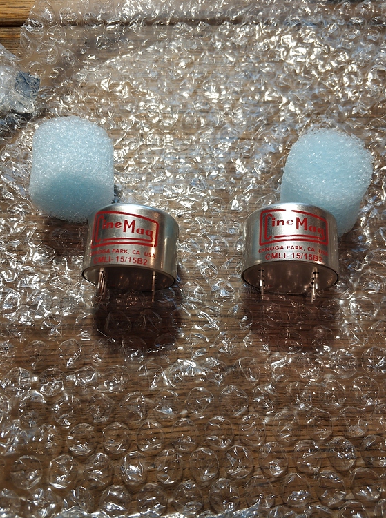

luchoh использует эти трансы. Или похожие. Поинтересуйтесь у него.
Если вы имеете ввиду Cinemag, то у них насколько я помню такого плана нет

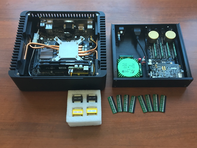

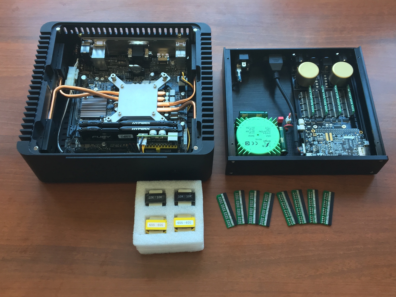

Не помню, постил ли тут фото моего домашнего комплекта - Server I7-8700T Roon+HQPlayer Embeded+DSC2
Павел, как звук с этими круглыми трансами?
Это просто пермаллоевые экраны на стандартные китайские трансы.
привет, я знаю тебя на форуме diyaudio и на некоторых форумах из России, я многому научился из твоих общих знаний.
Спасибо. Надеюсь, вы здоровы и счастливы
Красиво получилось у вас с трансиками !
Внутренняя культура изготовления не менее важна чем звучание аппарата.
Если приглядеться, БП собран на обычной макетке. Она просто банально покрашена в черный цвет нитроэмалью. :grinning:
Ну а с экранами трансов тоже не удержался - покрасил золотой эмалью. На чёрной плате с золочеными контактами эти экраны живьём очень эффектно смотрятся.
Фото не передаёт всего этого гламура.:grinning:
Кстати практического смысла от этих экранов нет. Только эстетика.
Ксати, магнитные экраны довольно заметно портят звук трансформаторов. Поэтому применять их нужно только в тех случаях, когда без них никак.
Я не заметил. Но у меня экраны не полноценные. Перемаллоевые стаканы без крышки. То есть магнитный контур вокруг транса не замкнут.
