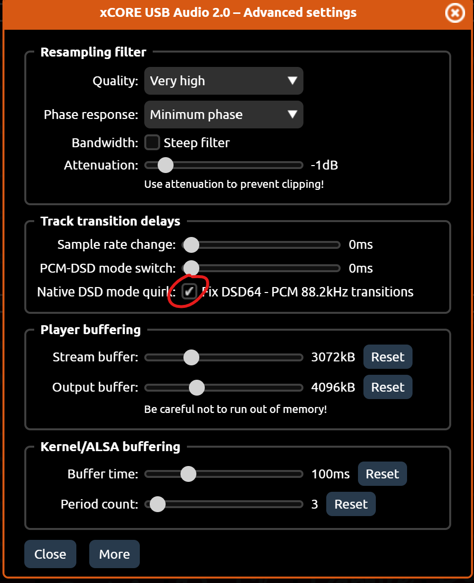

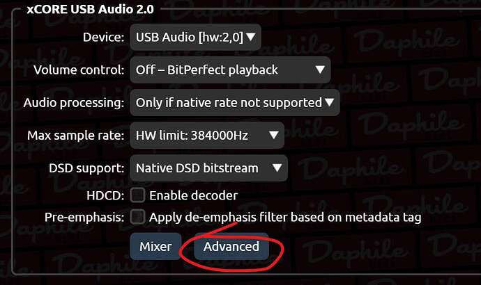

Нашел, вот здесь: (настройки Audio Device в LMS)
Нужно было проставить эту галочку, теперь отображает и DSD128 и 256.
Кстати, без этой галочки в графе Max sample rate было HW limit 96000 Hz (больше нельзя было выставить)
Хм, вот сейчас галочку снял, перезагрузил, и 128-256 в нативе играет, и лимит сэмплрейта 384. Глюки софта, короче.
