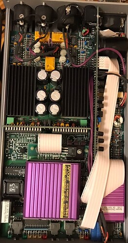

Тут и на плате не всё как у последней ревизии, но не думаю, что это смертельно.
АЦП может выступить донором для замены вон тех двух розовых коробочек в ЦАПе, если они сдохнут :wink: Так что лучше не продавать его за гроши.

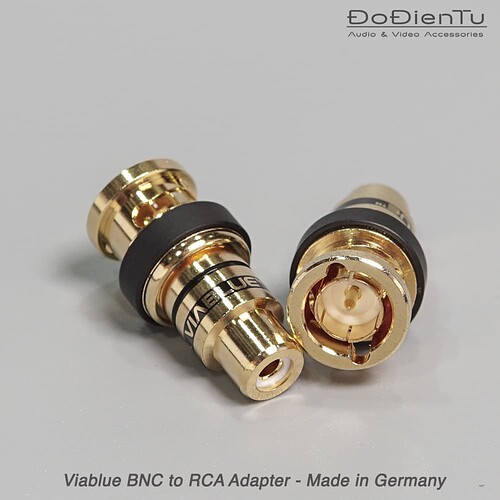

или вот такой, пользовался многократно, отличный переходник
https://viablue.de/com/connectors_xs_bnc_rca_adapter.php

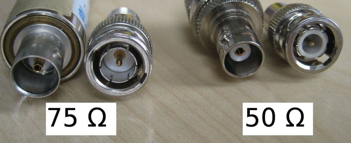

Мне не нравится то, что на фото 50-ти омный, а написано, что 75 Ом.
На Canare что на фото, что в реальности приезжает — 75 Ом.
А как понять по фото что он 50-ти омный? поделитесь опытом, если не трудно, полезно знать такие детали

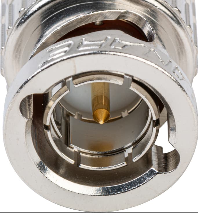

Если там рендер кривой, а в реальности так:
То всё нормально.
Но Canare совсем не прост… в отличии от…

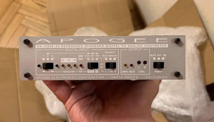

Баргин! Продам ЦАП Apogee DA-1000E-20 с БП PS-1000
На «интересные лоты» не дотягивает, закину сюда, может наши мастера найдут этому применение.

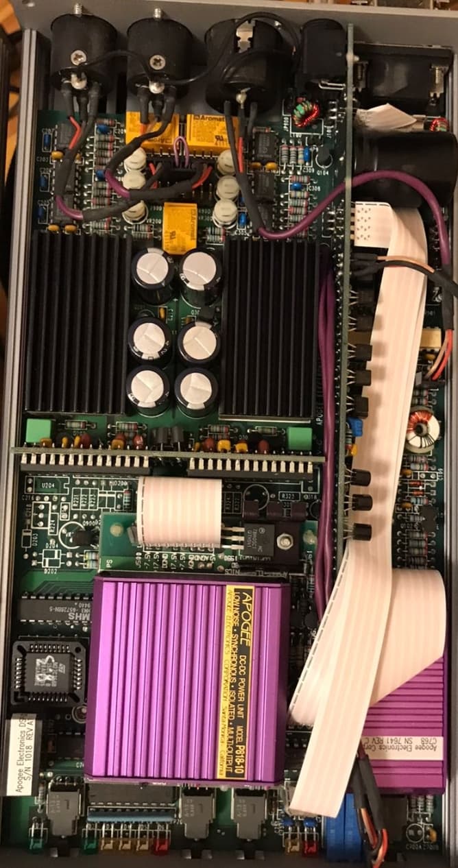

Немного полезной информации для апогееводов. По хорошему надо бы это в ветку про рекапинг, но тут мне кажется оно более к месту.
Попал тут ко мне очередной апогей, рекапнутый. 6 электролитов внутри заменены на Panasonic FC. Звук - кисель с мылом, плюс сцена скукоженная. Я, конечно, сам помню где то читал в официальных данных от панасоника, что та серия (HFS вроде) заменяется на FC, это типа современный аналог. По параметрам - может быть и так, по звуку - катастрофа полная, на мой ух.
Поигравшись с этим всем, я поставил внезапно Panasonic NHG. Да, это даже не лоу еср кондёры, они проще и дешевле, и т.п. Но они гораздо больше похожи по характеру на оригинальные, с ними хоть какая то динамика есть, и сцена нормальная, и середина на месте.
В общем если кто внезапно захочет что то там зарекапить - ставьте лучше NHG а не FC-шки, это более адекватный вариант. А старые кондёры - не выбрасывайте, а лучше шлите мне :slight_smile:
Вот так оно выглядит теперь:
Два больших - это родные банки, завалялись тут у меня, решил там поставить их, а не NHG.
Ещё один момент - по началу эти кондёры могут звучать грубовато, с грязненьким верхом и т.п… Это нормально, дайте им поработать часов 50 хотя бы, их отпустит
