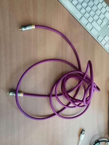

У меня тоже есть апож , но это кабель wide eye 3,5 м 75 ом
не знаю что с ним делать. спрос изучить на него?
А сколько может стоить кстати? в наше время/
их вроде сняли с производства
С производства снят. Кабель хороший, мне понравился больше как цифровой. Очень прозрачный, все показывает. 1-2тыр за метр уж точно стоит
да он хороший я знаю, воткнул и забыл. мой вариант кабеля только цифровой и по аналогу не может
просто нечего им подключать теперь мне. я безпаровозный свидетель усб седьмого дня
Кароче 5 тыр за метр это самый минимум а лучше 7 . Я лютый немирный барыган. И никаких скидосов. Спасибо за инфу, запилю объяву. И попробуй кто поторговаться. Не добьётесь своего.
Потомо как он для spdif и создавался, для аналога эподжи использовали свой aes/ebu 110ом кабель.
