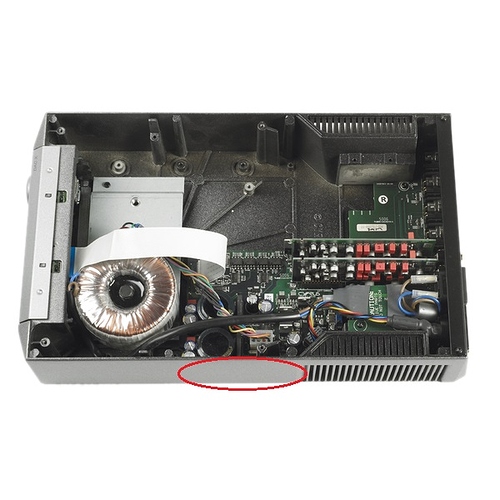

Может ли кто нибудь прояснить вопрос о нагреве DAC X.
Дело в том что у меня постоянно локально греется корпус до температуры около 45 (место на фото выделено красным, фото со стороны снятой нижней крышки, т.е. верх ногами, поэтому если смотреть с передней панели нормально стоящего цапа, то слева)
Так это корпус до 45, а внутри наверное вообще жесть. И главное, он греется даже в режиме стедбай. При этом запаха “жареного” нет, и внешний вид платы (снимал крышку).
Если у кого есть такой цап “пощупайте” - как у вас?

По моему, это совершенно нормально, так как там находится линейные стабилизаторы, а корпус это их радиатор к которому они прикручены.
Да, и режим стенбай не выключает основное питание, а только часть схемы ЦАПа.
Совершенно случайно, слушая музыку, часа 2,5 точно, увидел вопрос, у меня именно dac-x, могу заверить, совершенно комнатной температуры, даже прохладный, я бы сказал. Со всех сторон.
Я тоже так думал, но только к корпусу в цап ни чего не прикручено.
В усе и блоке питания да (в ребристой части есть изнутри площадки для этого).
Вот и я о том же. Раньше этого не замечал. Походу надо писать в NEXT Company

Фотку бы с другого ракурса… так то не особо понятно, иногда элементы находятся с другой стороны платы и притянуты к радиатору через нее.
