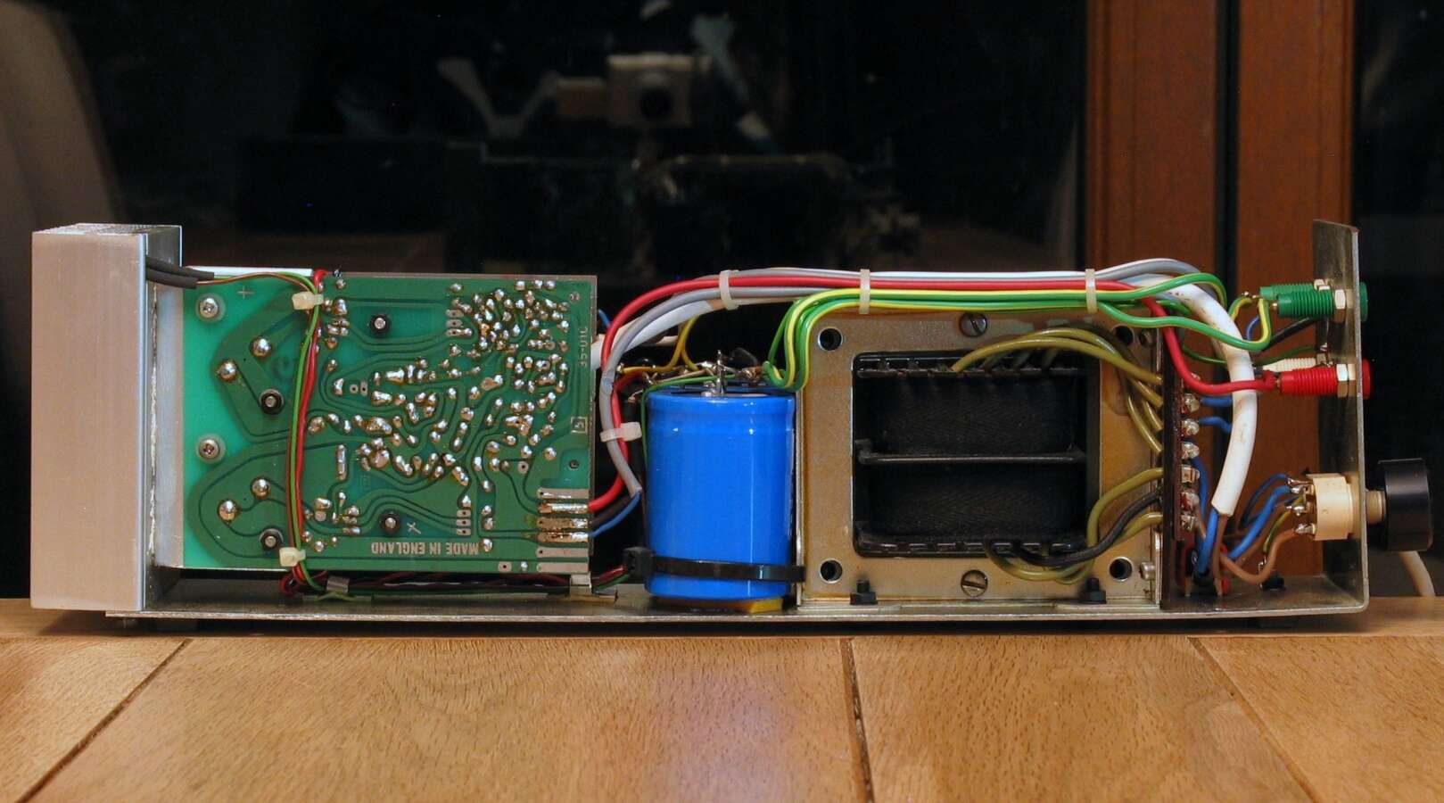

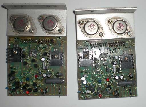

  • 1976 - Brian Powell работает на Decca Records в отделе аудиопродукции, занимаясь разработкой предварительных усилителей и усилителей мощности, а также FM-тюнера и некоторых динамиков. Когда становится ясно, что Decca скоро свернется, Brian основывает Crimson Elektrik в Leicester. Первой продукцией компании являются полностью протестированные печатные платы усилителей мощности. Покупатель / сборщик обеспечивал их собственным источником питания и корпусом.

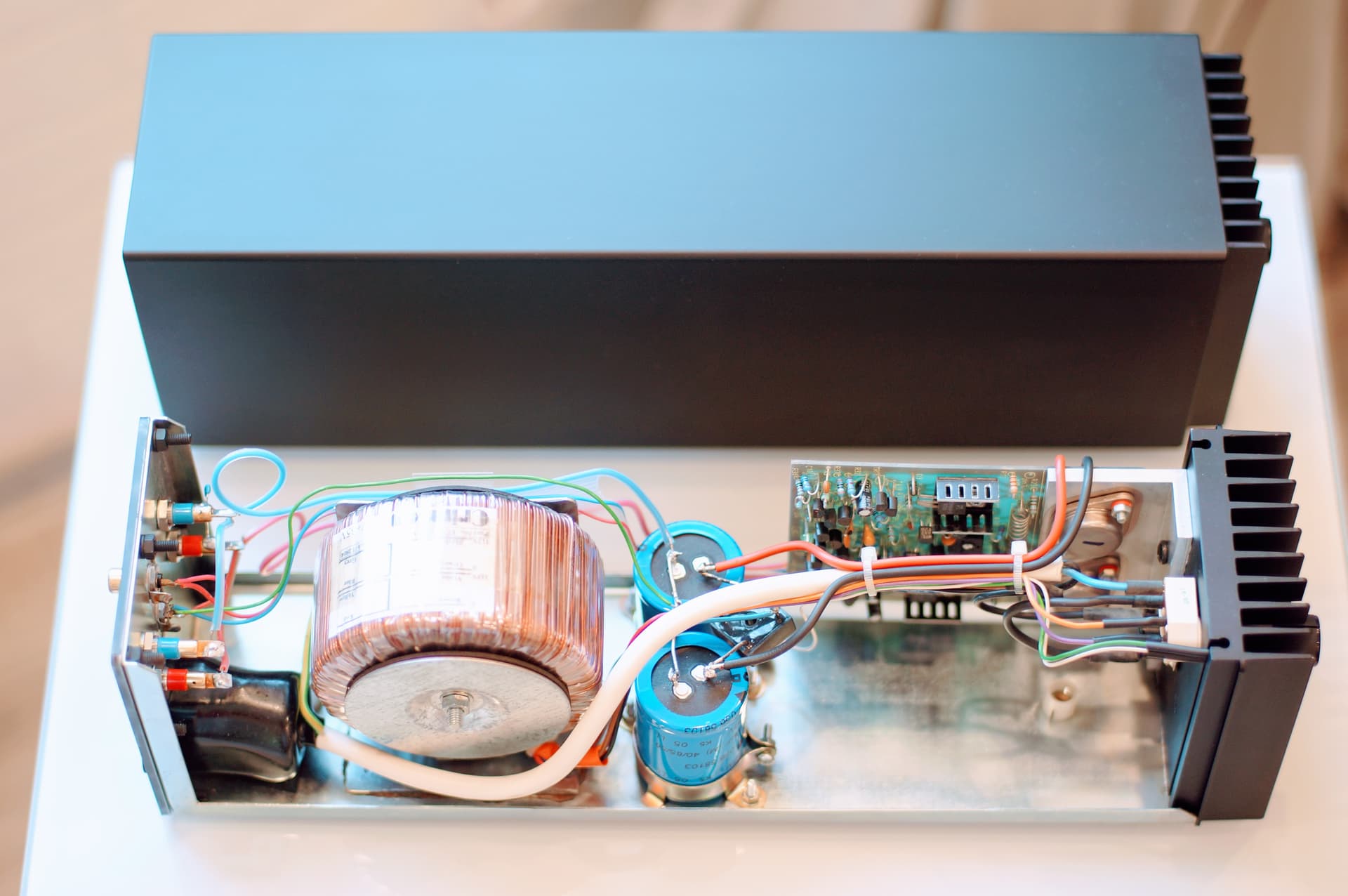

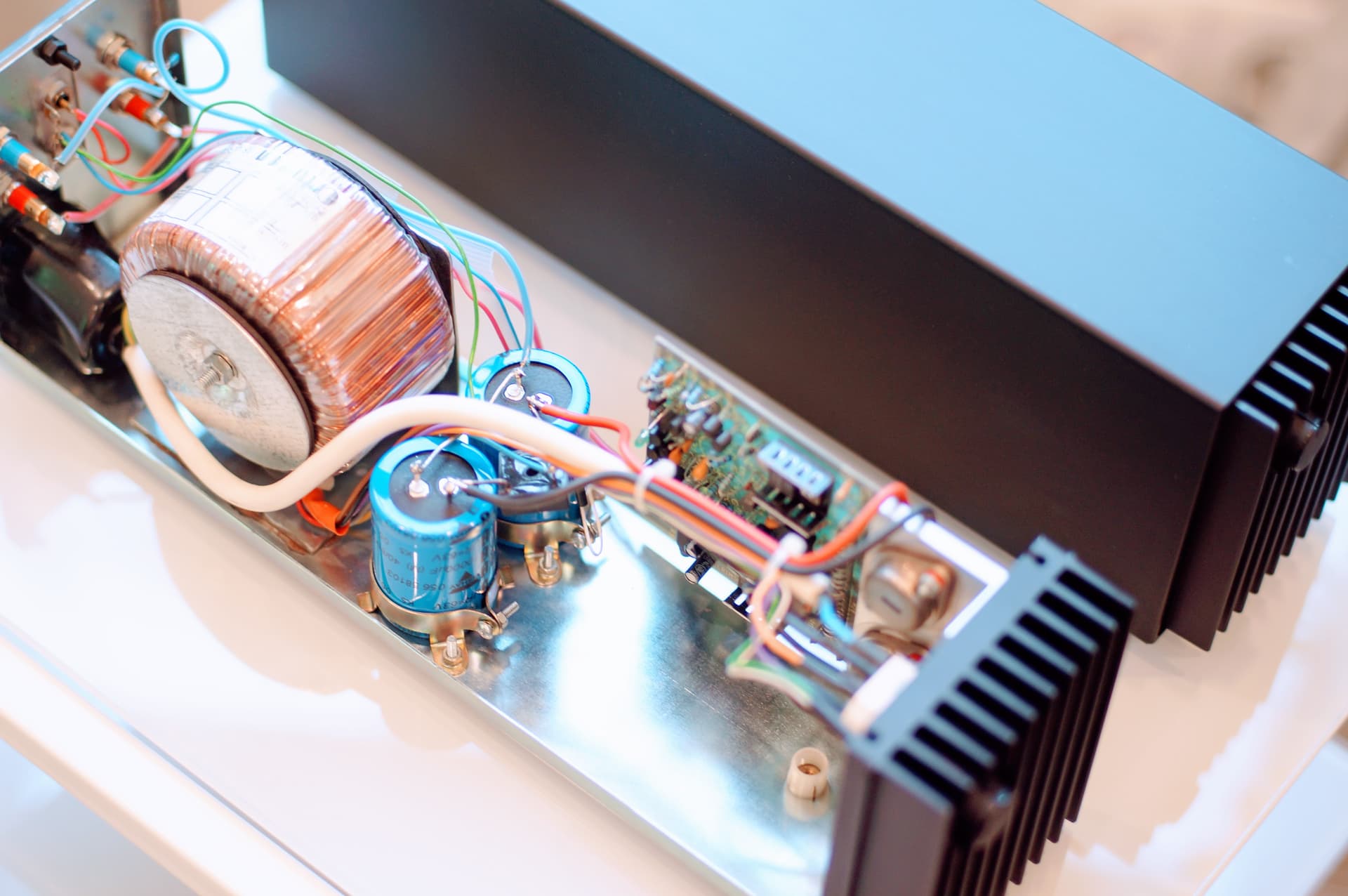

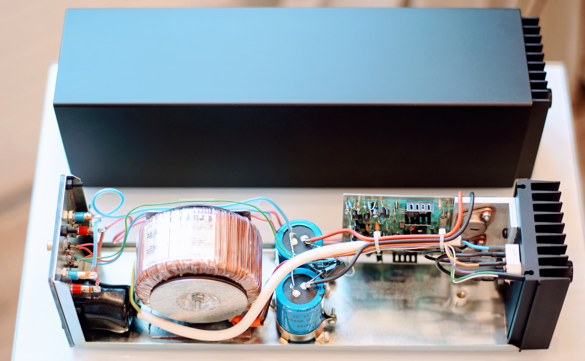

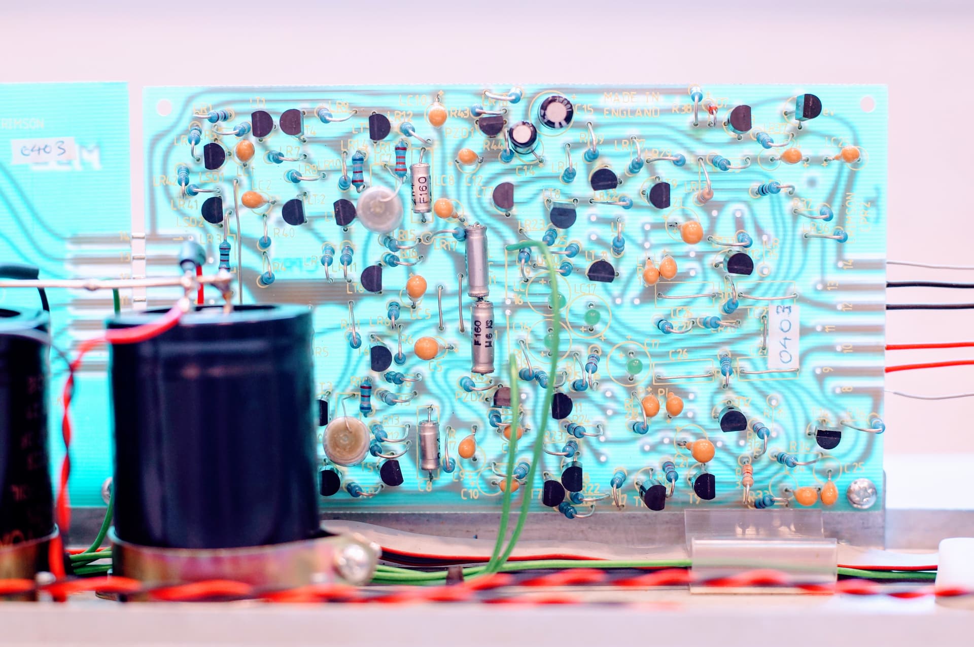

Платы усилителя мощности и пример сборки. Номинальная мощность рассчитана на 60 Вт на 8 Ом и 100 Вт на 4 Ом, выходная мощность в некоторой степени зависела от производительности источника питания

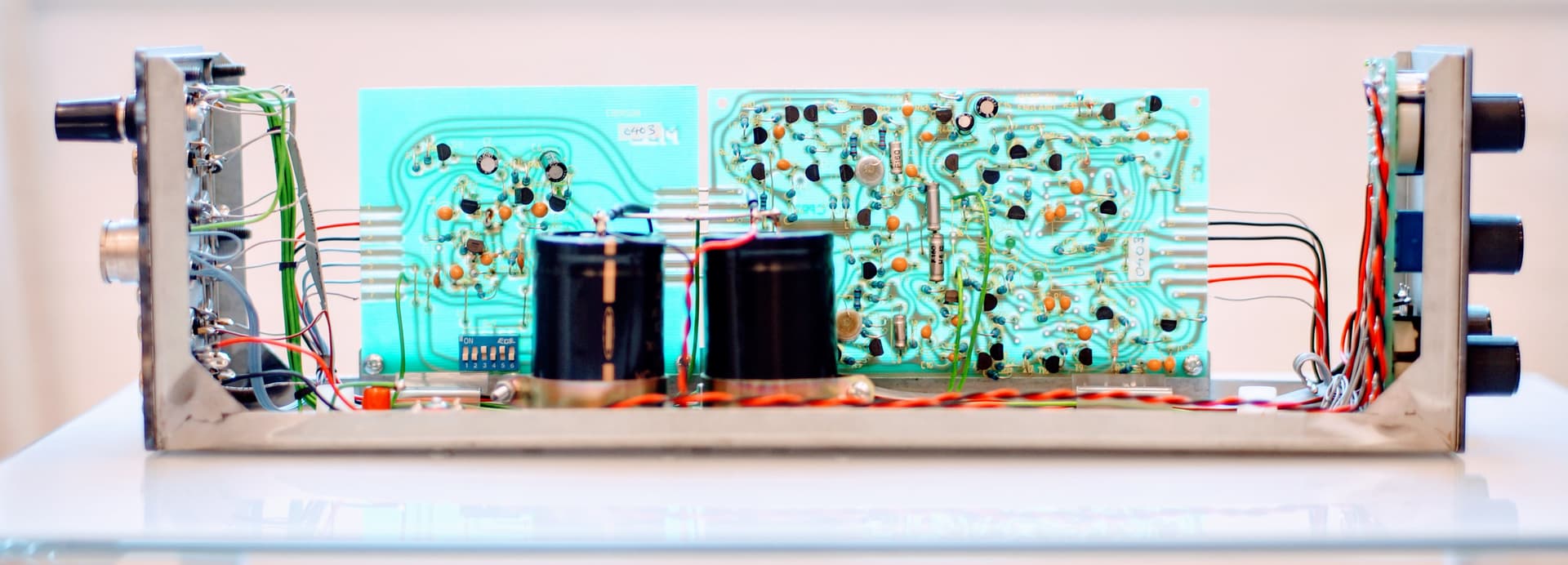

  • 1979 - Начинают предлагаться полностью готовые усилители.
Ранний Crimson Pre and Power Amplifier

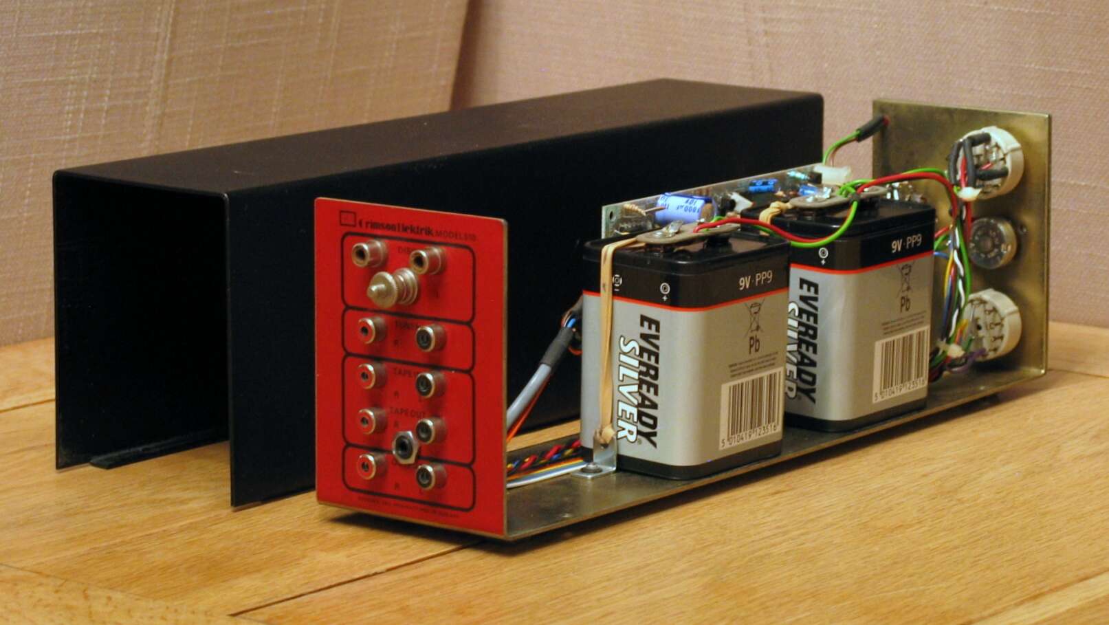

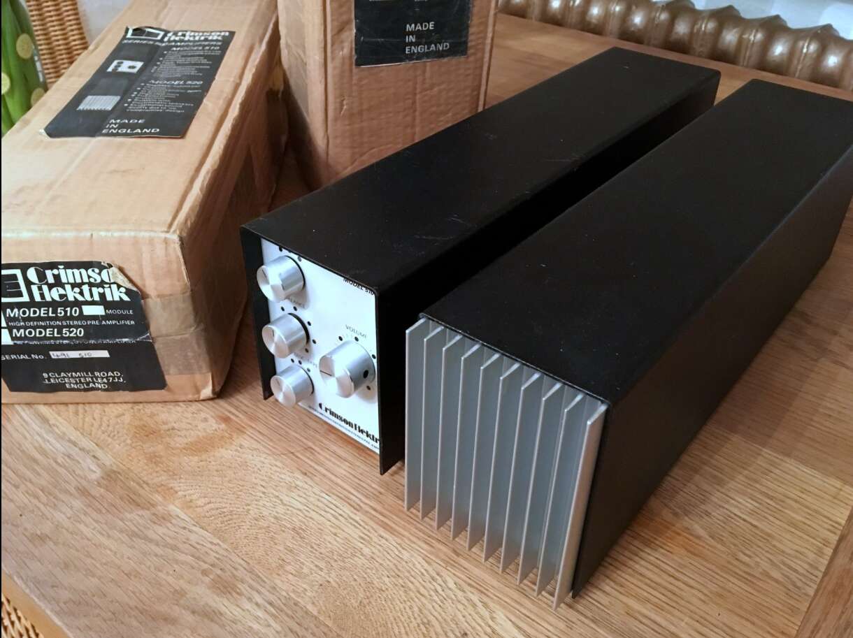

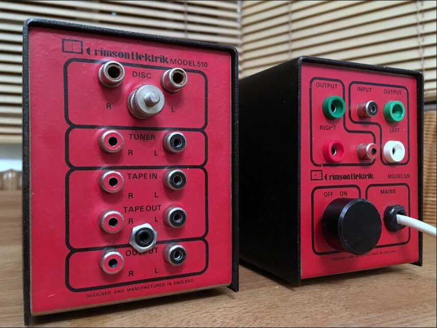

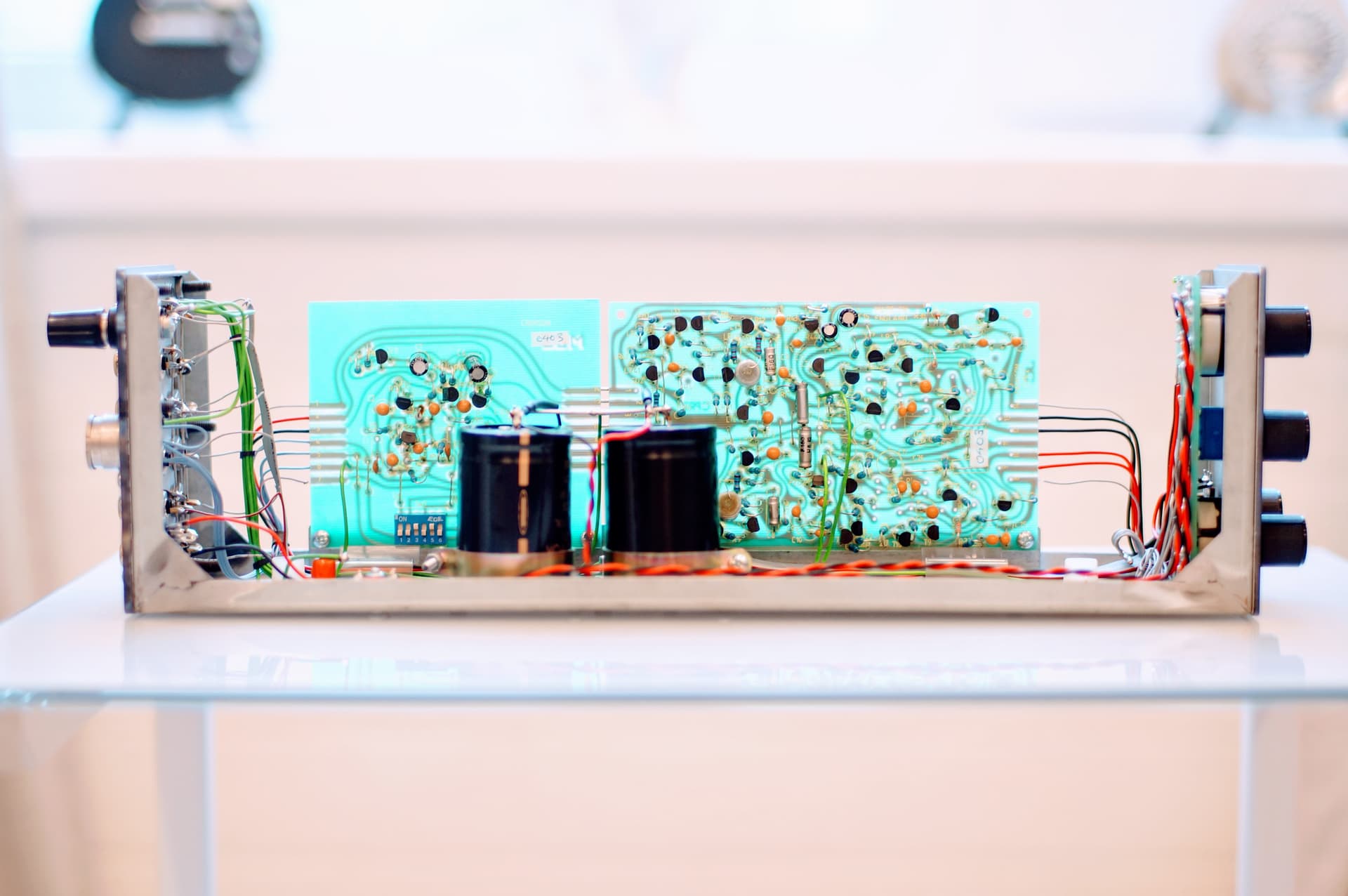

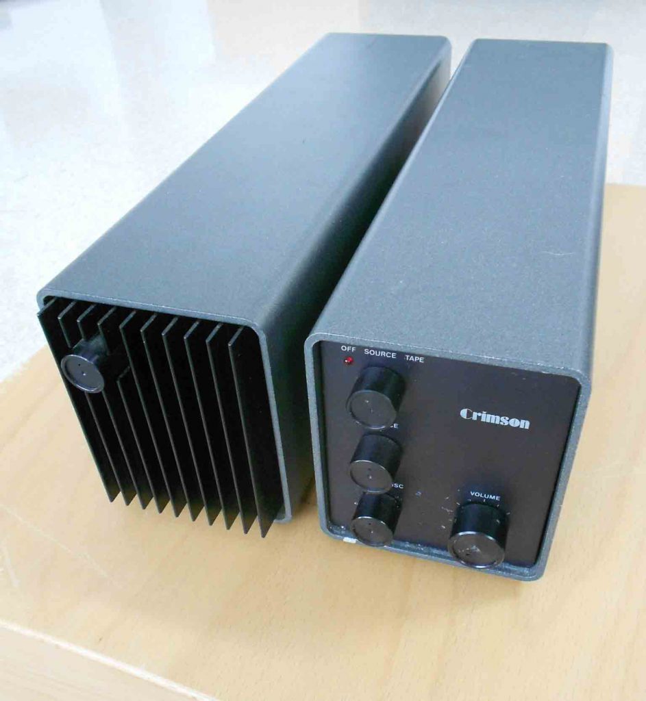

  • 1980 - Выпуск предусилителя Crimson 510 и усилителя мощности 520/530.

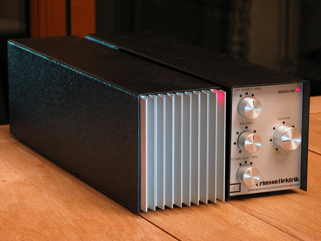

Предварительный усилитель Crimson 510 с батарейным питанием и усилитель мощности Crimson 520

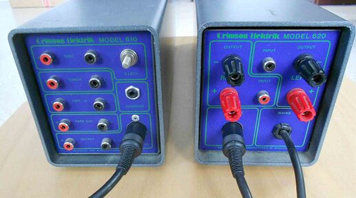

  • 1982 - Представлены предварительный усилитель Crimson 610 и усилители мощности 620 и 630.
Предварительный усилитель Crimson 610 и усилитель мощности Crimson 620

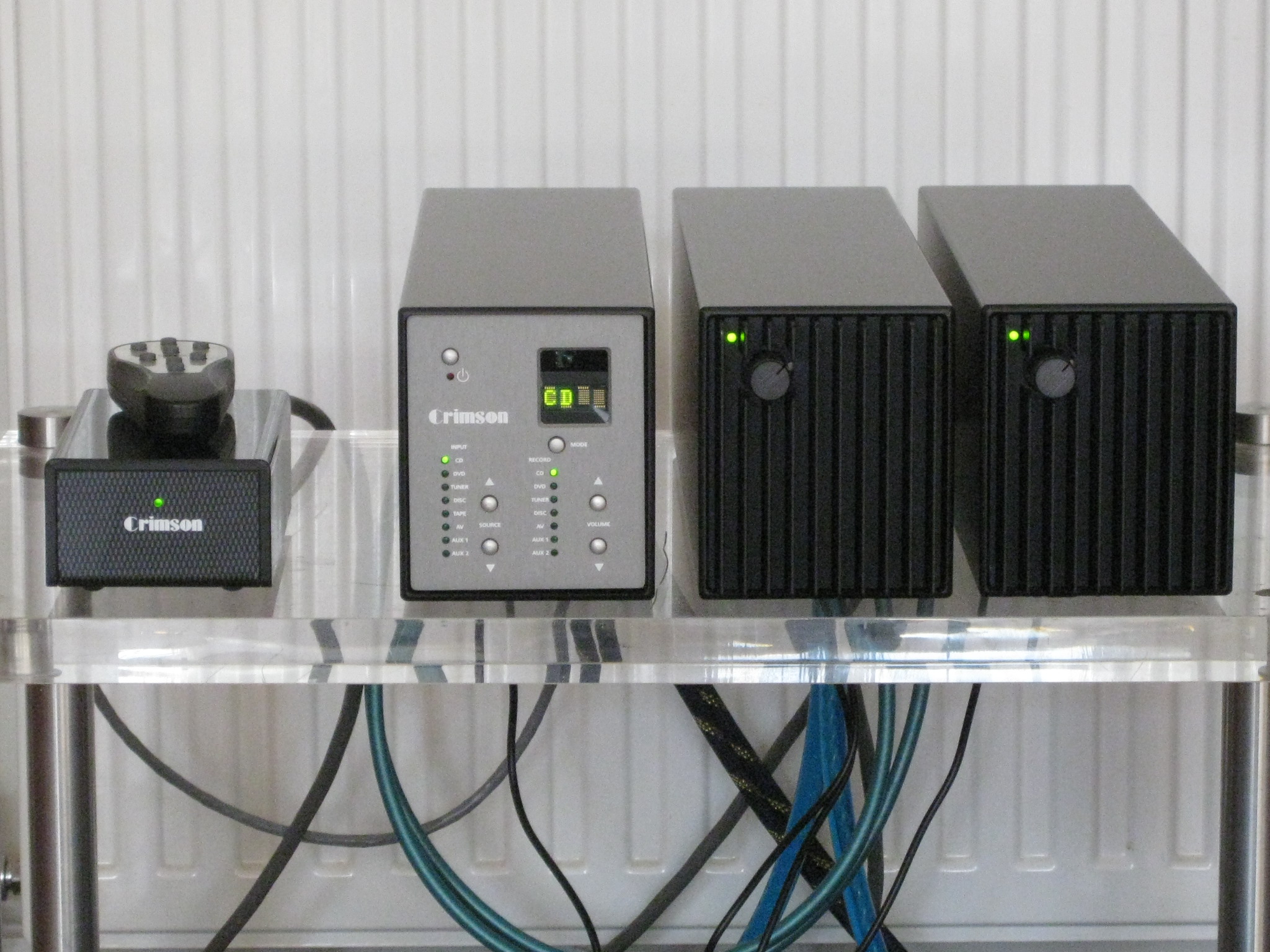

Предварительный усилитель Crimson CS610C и моноблоки CS630C

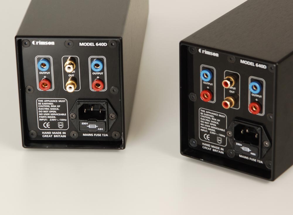

  • 2001 - Представлен моноблочный усилитель мощности CS640D. Он оснащен двумя сетевыми трансформаторами. Вооруженный мощностью в 175/250 W 8/4 Ohm.

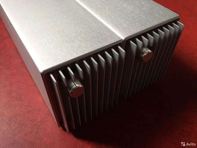

Моноблоки Crimson CS640D

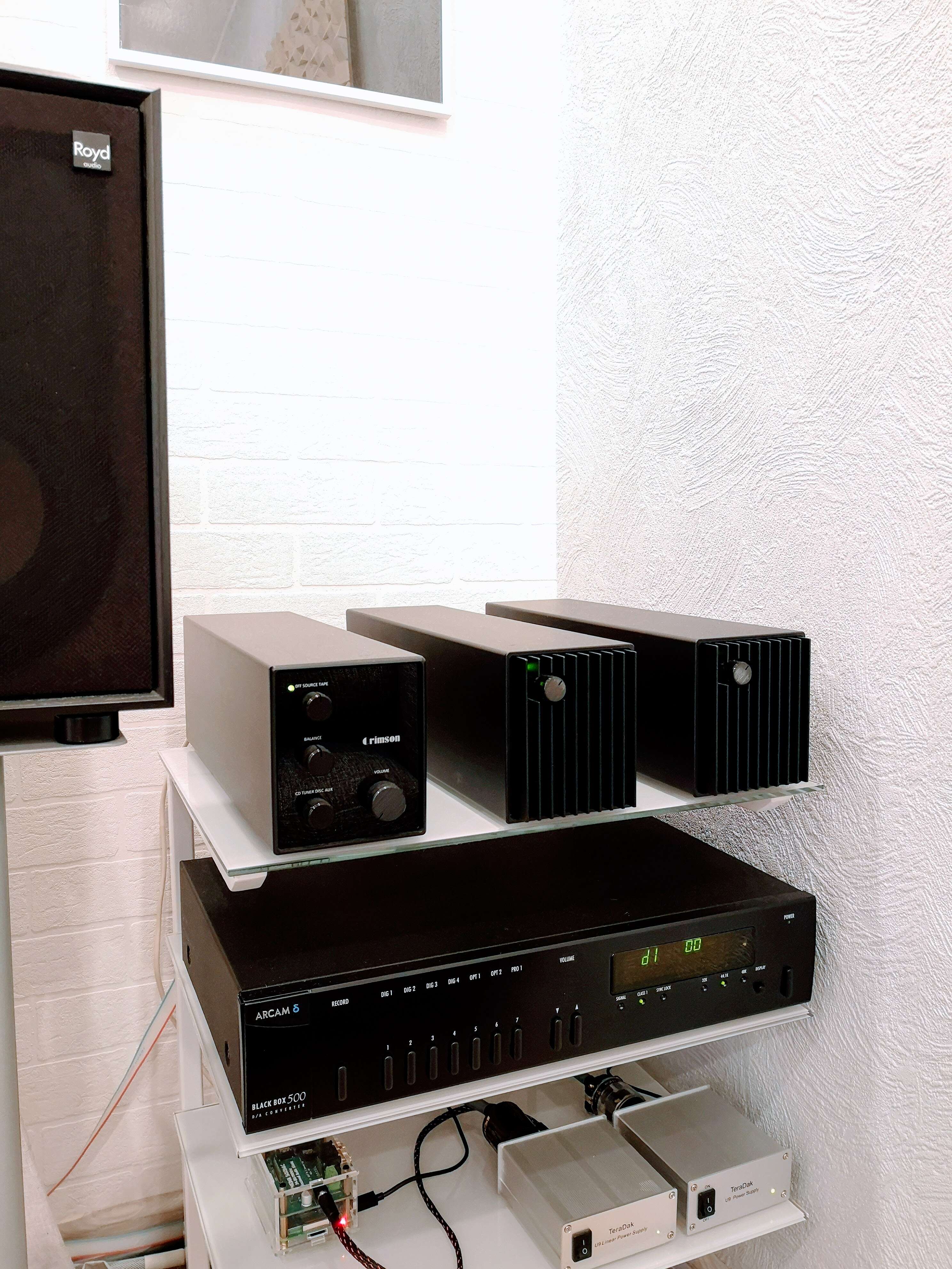

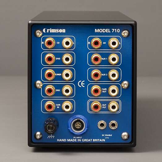

  • 2005 - Представлен предварительный усилитель CS710 оснащенный ПДУ. Представлена ​​серия усилителей мощности серии 600 с индексом «Е».
Crimson CS710C с моноблоками CS640E

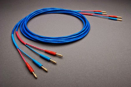

  • 2008 - Усилители мощности CS640E и CS620E получают совершенно новые печатные платы и становятся версией “E-II”. Выпуск Crimson RM Music Link Audio Cables.

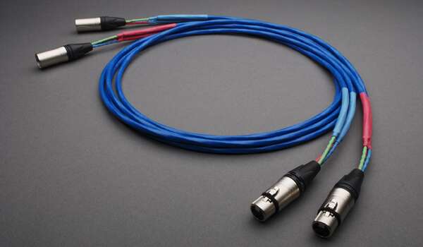

"Лучшие аудиокабели - это те, которых вы не слышите!
Crimson Audio Cables - это кабели с самым прозрачным звуком, которые мы знаем".
Loudspeaker Cables
Interconnect Cables
Balanced Interconnect Cables
  • 2011 - Усилители мощности CS640E-II и CS620E-II получают обновленные схемы и улучшенную внутреннюю проводку и становятся версией “E-III”.

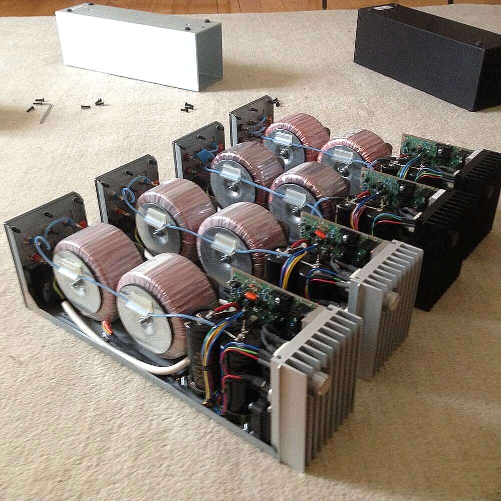

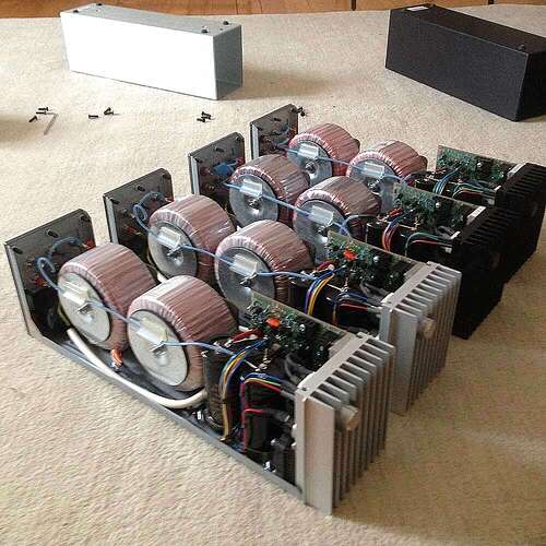

I am designing still for Crimson and under my own name, Brian Powell (Audio). I do PCB final assembly here after most components have been machine placed. I then test the PCBs. I do repair work here as well as upgrades to any Crimson product from 1976 to the present date. PCBs go to Scotland (Peter More) for some of the final assembly. My son who normally designs mass spectrometers, assembles the latest amplifiers type 880. So far these have only sold in the USA as they are expensive high end. The 880 stereo power amps utilize 4 boxes. Two house the linear PSUs and two house the power amp PCBs and control electronics.

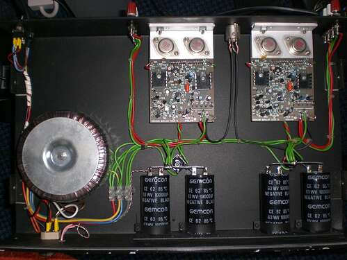

For any repairs or upgrades owners normally ship the amplifiers to me. However, we do have an agent in Germany who does service and upgrade work too. If the upgrade is simple and the customer states that he/she is able to work safely with high voltages, we do sometimes ship PCBs or other spare parts directly to them. Most amplifiers are still working even from 40 years ago. There is one exception. We fitted capacitors to the 630 power amplifiers that were of too low a voltage i.e., 50V. These need to be 63V. Please check yours. There are several upgrades for type 600 amplifiers: a) Fit gold plated switches to the 610 b) Replace the power PCBs for the PWR12 type c) Fit speaker protector PCBs to the power amps d) Remove the DNM ribbon cable from the 630 signal input. This cable is really an antenna cable and is wide open to magnetic field pickup. A twisted pair of standard 7/0.2 is far better in this respect. E) The 620/630/640 heatsinks can get too hot if driven hard. The original thermal coupler plate was incorrectly fitted. The thermal coupler plate works by shunting heat from the main black heatsink to the outer cover. The early ones were loose fitted and did not work properly. This aluminium plate needs replacing better fixings used and liberally coating with thermal l grease to be effective.

https://www.avito.ru/sankt-peterburg/audio_i_video/usilitel_moschnosti_crimson_model_640d_2048405773
