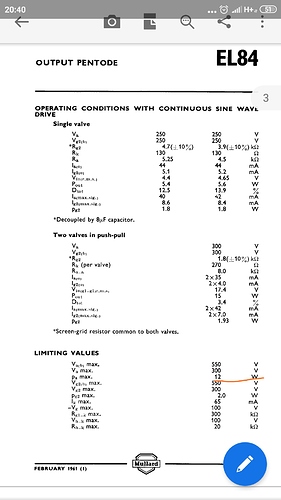

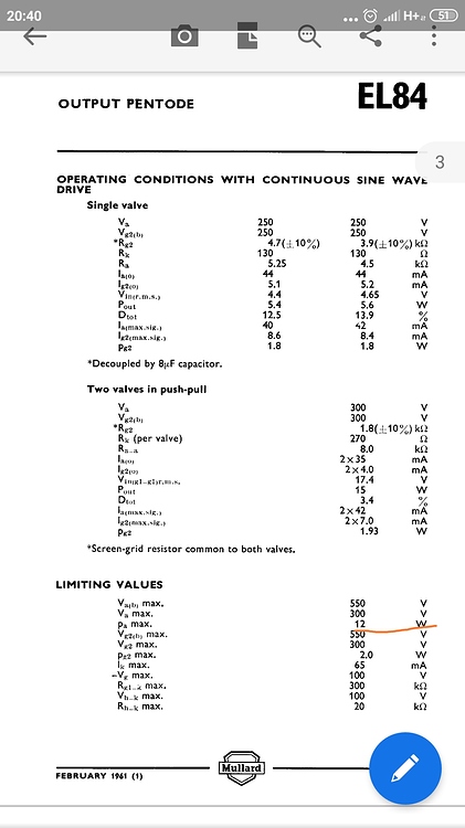

В даташите на лампы EL84 мощность указывают максимум при 250-300В, а у Manley в ультралинейном режиме они работают то ли на 430В, то ли на 470В. Отсюда и мощность.
Подавали на вход 0дб, это сколько в вольтах? Походу перегрузили вы ему вход
Мощность усилителя не сильно зависит от анодного напряжения. У el84 максимальная мощность анода 12w, её нельзя превышать. Даже если вы их загоните в глубокий класс B.
