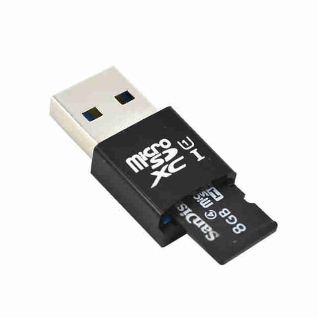

Спасибо,заблокировал. Решил обновить прошивку,но в упор не хочет видеть флэшку(. Разных кучу испробовал,форматировал в fat,объемом от 2 до 16 Гб - бестолку(
У меня в своё время, через хитрую комбинацию всё увиделось.
Юсб картридер для микро SD и микро SD самая низкоскоростная на 1Гиг.
Типа такого.
А так да, тот ещё гемор.

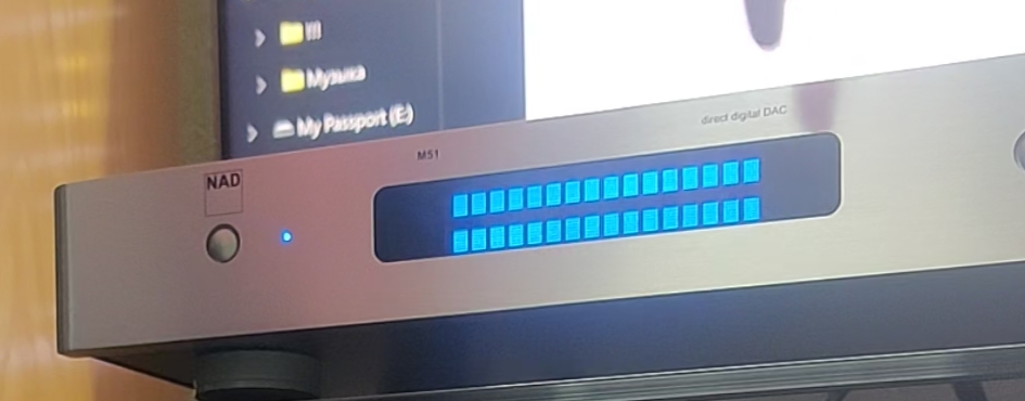

У меня вот так:
Мигает VFD TEST и загораются синие кубики и всё. Что это значит?
А текущую версию показывает? Сбросить на заводские можно?
Не тратьте время, пишите в службу поддержки Nad. По тех вопросам ваш кейс будет адресован грамотным тех. спецам, а не тем, для которых все транспорты одинаковы.
Да,сначала показывает информацию о прошивке - 1.39,мигает vfd test и сразу кубики.

Сбросьте его до заводских настроек.

Сбрасывал. Не помогает…
