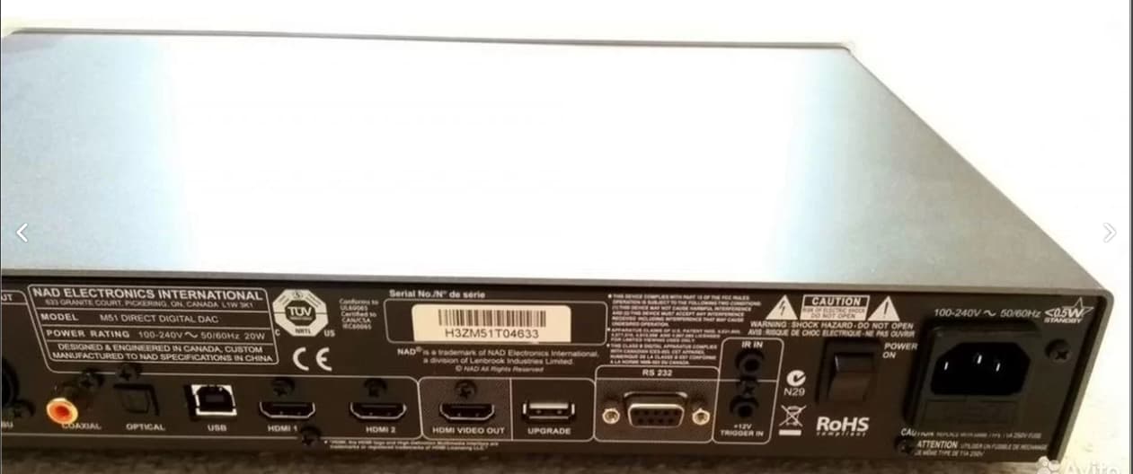

H2Y это как раз название партии.

H33M51XXXXX
Коллега говорит что покупал его в 2011 году.
А по расшифровке 2013.
И материал корпуса ( скорей всего это цвет), тоже не указан.
Хотя M51 бывает двух цветов, чёрный и серебристый.

А главный чип действительно, как минимум, 2-х производителей бывает. И, как я понял, цап с более новым чипом не принимает 1.39 прошивку. У меня как раз более новый csr a6601a0.
Старый
новый
Правда, не думаю, что процессор может повлиять на звук.
Вот что мне ответили по поводу 1.39 для моего цап с SN H3ZM51T04636 (December 2013)
“Прошивка версии 1.39 может быть установлена только на определенные M51. Ваш новый M51 может не поддерживать версию 1.39. Пожалуйста, имейте в виду, что установка более старого программного обеспечения NAD не рекомендуется и может привести к их неработоспособности.”
Аналогично, прикольно - серийники наших цап почти совпали, собирались в одну смену))
H3ZM51T04636 мой и ваш H3ZM51T04633
В 11 не было черных, поэтому и цвет не указан.
Прошивку 1.39 можно ставить только на аппараты с чипом от Zetex.
