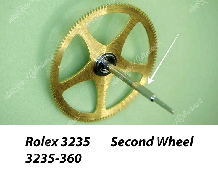

Проблема с постепенным замедлением 3235 на 10 и более секунд в сутки не массовая, но встречалась в первые 2 - 3 года после перехода на новый калибр 3235.
С ситуацией разбирались специалисты Ролекса и решили ее оптимизацией смазки.
Проблема была в недостатке или полном отсутствии смазки, скажем так, «оси секундного колеса» в некоторых механизмах.
Вполне возможно, и сейчас еще всплывают т.н. «инвестиционные» Ролексы из первых партий с этой проблемой.
ИМХО. Вряд ли это вообще проблема. ETA, Panerai и другие калибры имеют надежные шариковые подшипники.
3235 немного более шумный, в отличие от подшипника скольжения в 3135.

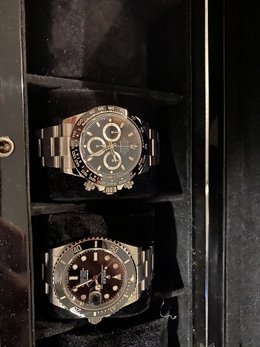

Маленькая коллекция
17 лайков
А стоит как Большая)
Зря DD продал, отлично бы смотрелись вместе…
Охренеть…
Скатился в монобренд! А в аудио так слабо!? :slightly_smiling_face:
Без их продажи было бы тяжело. Если брать ДД то теперь только зеленые или синие
Твои были красивые. Более универсальные, чем зеленые кмк. Хотя, зелёные зачётные, конечно. Синие тоже супер. Смотрю на них снова…
Тоже смотрю на такие, на дачу походные . Бэст бай по моему! спасибо что подсветку показали - то что надо!!!
Похоже, я первый раз оценил Ролекс ))))) классная фото. благородство без пошлости.
