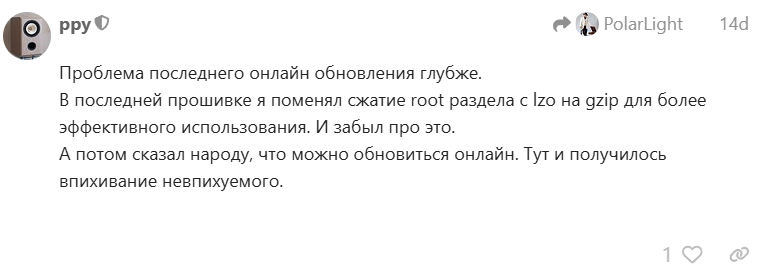

История с ОТА обновлением на версию 1.2 думаю мало кого из владельцев BBFox/LuckFox Pico MAX не изумила. Ну ладно, накосячили при сборке прошивки.
Мне кажется в этой ситуации нужно было просто убрать проблемную версию прошивки, чтобы как можно меньше пользователей PureFox зацепить. И выпустить исправленную 1.2 или 1.2.1 Но нет. Проблемная версия 1.2 остается доступной для обновлений по OTA. Всех любопытных с версией 1.0 зацепило. Решение: а обновляйтесь по USB, oтвертки в руки, кабель ищите и обрящите. И тут выясняется, что 1.2 имеет проблемы с I2S и с тем же самым AirPlay. Решение: быстро выпустить ОТА PureFox 1.3 с исправлениями. Ну казалось бы надо кричать “Ура!”. Ведь PureFox 1.3 новее и исправляет все косяки версии 1.2. Но тут выясняется, что с 1.0 обновиться на 1.3 по ОТА нельзя, сначала надо пройти квест с обновлением по USB на 1.2, и только тогда можно будет по ОТА на 1.3. И скачать 1.3 нельзя.

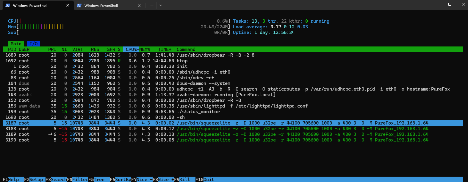

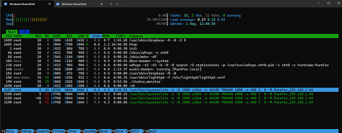

заметил, что в режиме “Squeezelite (LMS)” PureFox не проигрывает DSD и вообще Hi-Res файлы, LMS показывает что вроде плеер PureFox играет, ползунок трека дергается на 1-2 секунды и возвращается в начало. Полез смотреть что происходит в PureFox, a oказывается squezеlite запущен с сеткой дискретизации всего из 2 значений - 44100 и 705600.

Ну как косвенная? Появился нормальный qobuz connect, Павел его интегрировал, параллельно решил оптимизировать, и включил по невнимательности в OTA апдейт.
