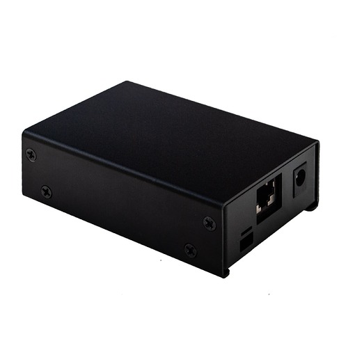

Дернул меня черт нажать кнопку “Обновить прошивку”: оказывается PureFox 1.2 не ставится “по воздуху”, обновление стабильно заканчивается ошибкой о нехватке места, последствия - кому как повезет с разными режимами работы. Эх, только неделю порадовался решенной проблеме с питанием, теперь впереди квест с прошивкой с кабелем :grinning_face_with_smiling_eyes:. Ну зато нескучно.
С прошивкой проблем быть не должно. Единственное, нужно будет открывать корпус чтобы нажать boot и затем подать внешнее питание.

K сожалению есть нюансы: ни с одним моим кабелем USB C-> USB A “папа” (перепробовал 8 штук с которыми точно работает передача данных с другими устройствами) BBFox не определяется прошивальщиком, надо где-то раздобыть USB A “папа” → USB A “папа”.

Питание внешнее подавали?
Да, пробовал оба способа:
  1. с уже вставленным кабелем USB зажать кнопку “boot” и тогда подать питание;
  2. без внешнего питания зажать кнопку “boot” и тогда вокнуть кабель USB.
    С некоторыми USB кабелями при 2 спосoбе лампочка начинает мигать. При 1-ом способе всегда загорается и ровно горит лампочка питания. Но прошивщику всё это неважно, не видит он устройства. Драйвера установлены. Нужно ехать на поиски кабеля USB A “папа” - USB A “папа”:).
Алексей, в свете таких приключений с PureFox 1.2 может быть имеет смысл в BBFox v.2 предусмотреть доступ к кнопке “boot” без необходимости снятия корпуса? Ну и может разъем Тype C для обновления прошивки не был бы лишним? Сам создатель прошивок признает, что результат OTA обновления и обновления через USB различаются, почему-то при ОТА обновлении на диске остается какой-то загадочный мусор, а при обновлении через USB мусор стирается. И вопрос в необходимости прошивки через USB заключается в скорости заполнения мусором места на диске после ОТА обновлений.

А чем он будет лучше тех восьми usb-c ?
Тем, что прошьет
А разве в BBFOX внутренний и внешний usb не запаралеллены ?
Так же начинал с кабелей Type С на Type А, не смог прошить, потом пошёл и купил, за 270руб, Type А на Type А и прошил.
