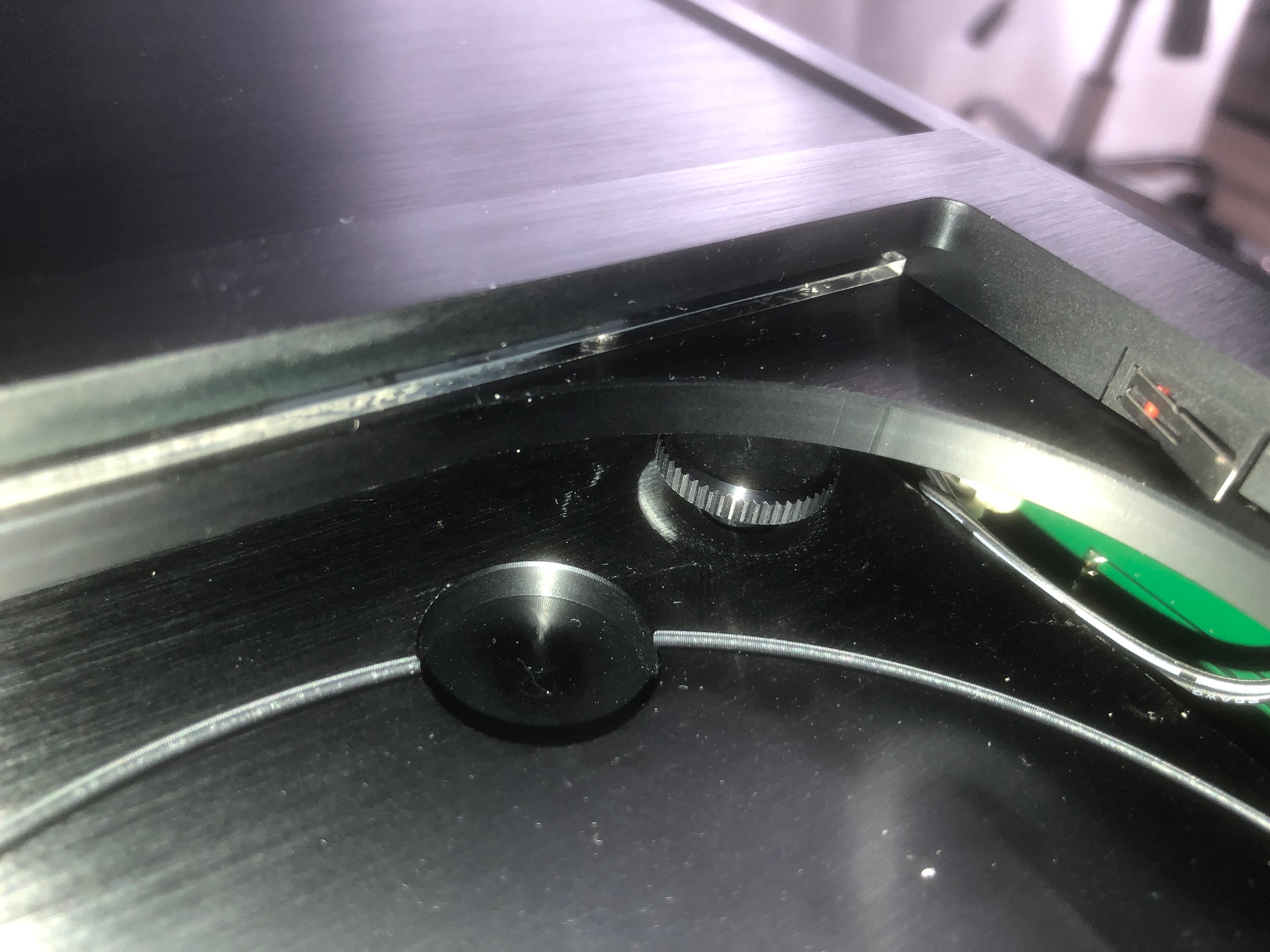

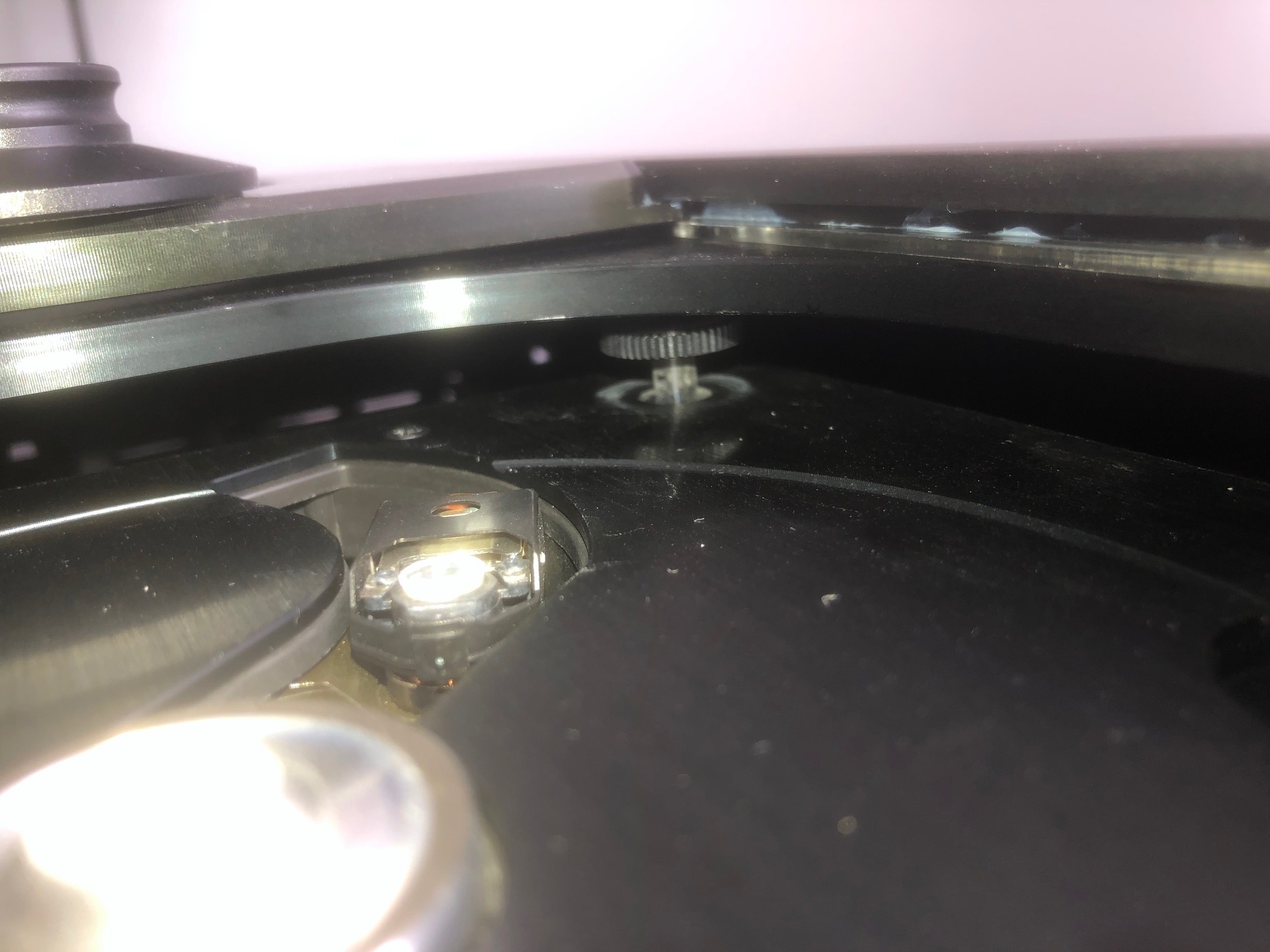

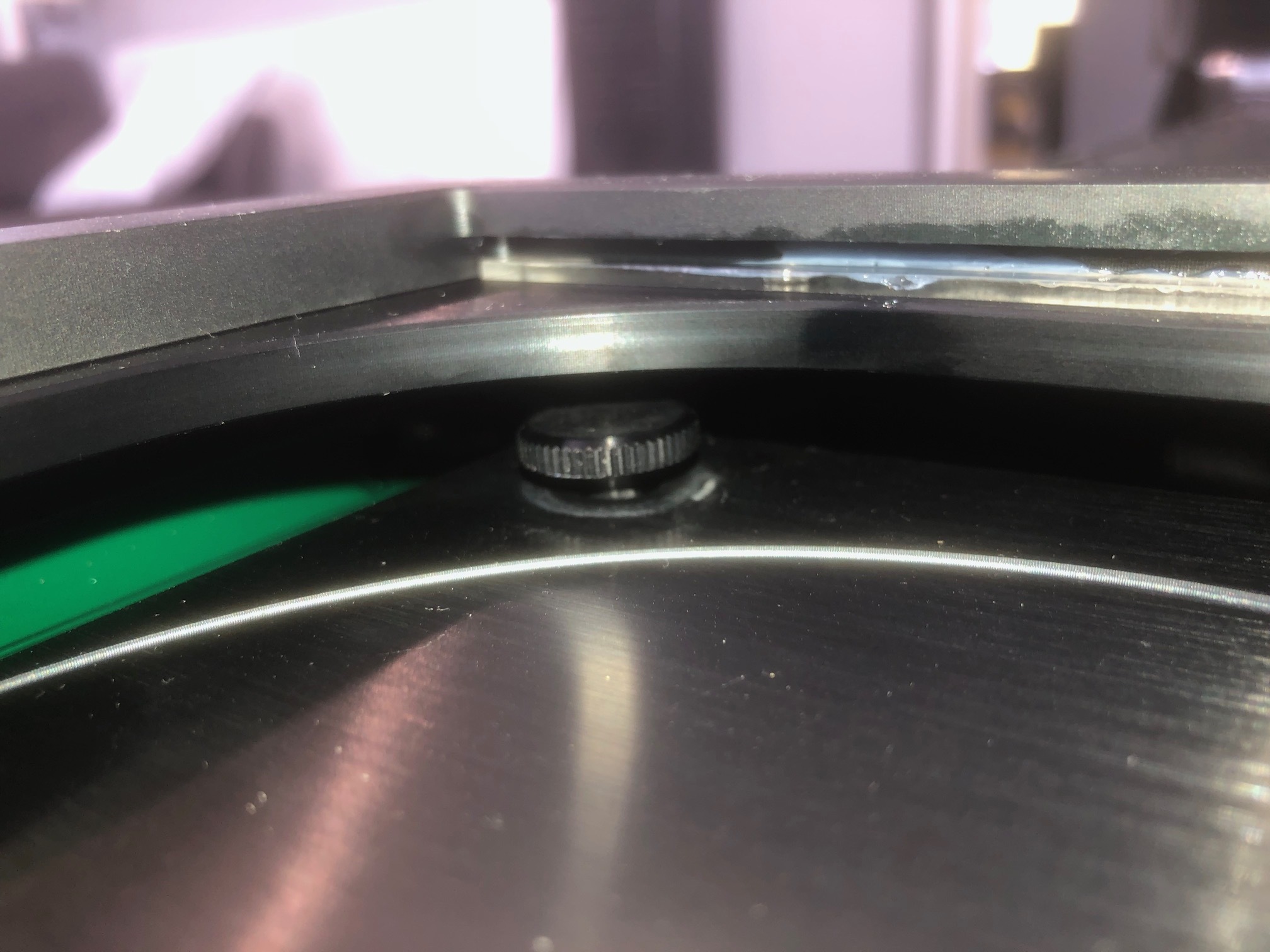

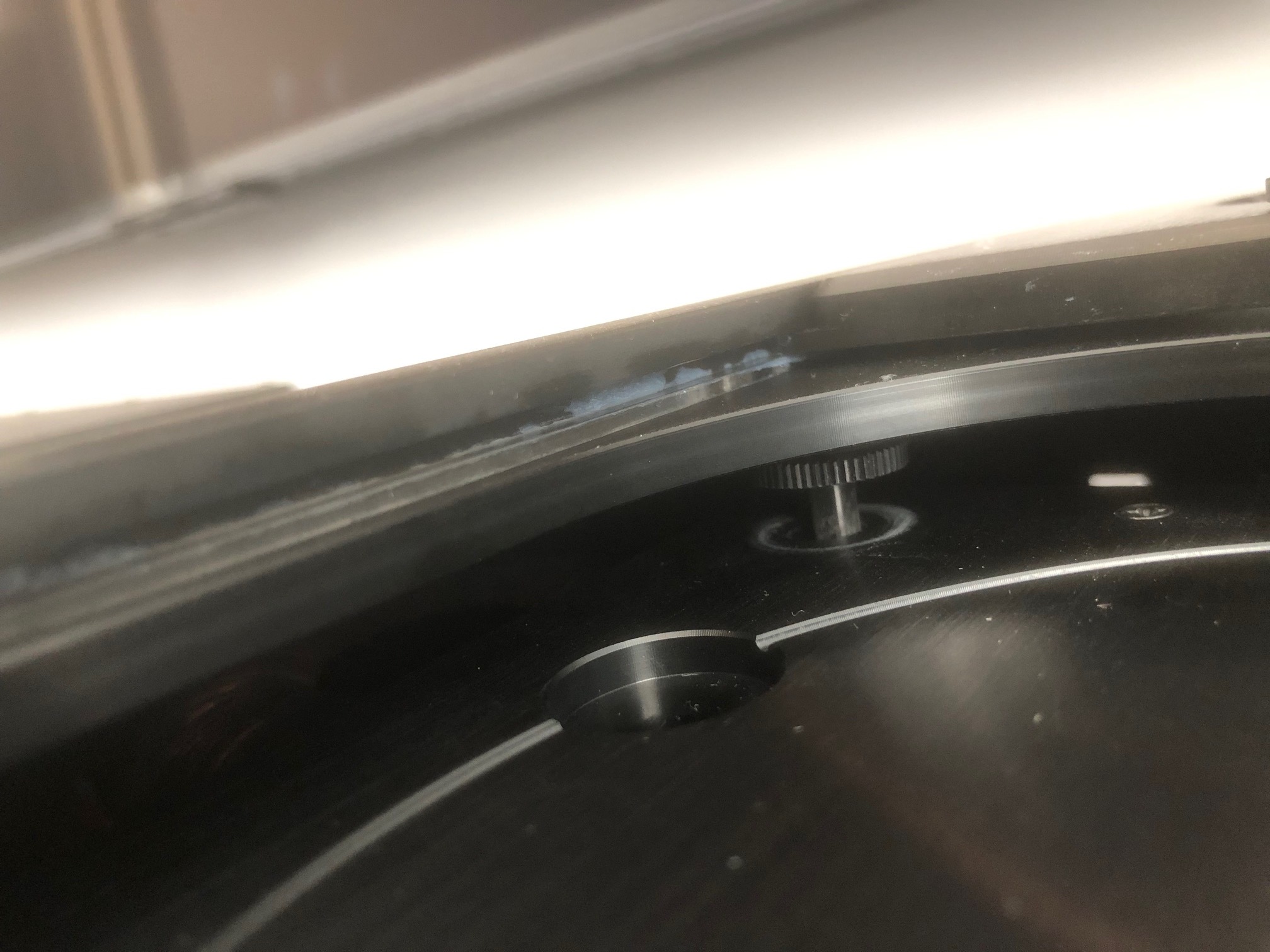

Меня не оставляет вопрос, надо было CD транспорт как то расконсервировать после пересылки? Я просто взял, включил его и он заиграл.
Площадка с лазером (это её называют мехом?) по четырём углам имеет разную жёсткость нажатия. Может надо покрутить колёсики в четырёх углах? Они все на разную длину вывернуты.

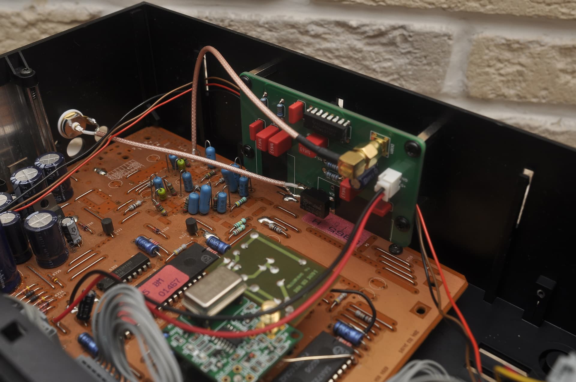

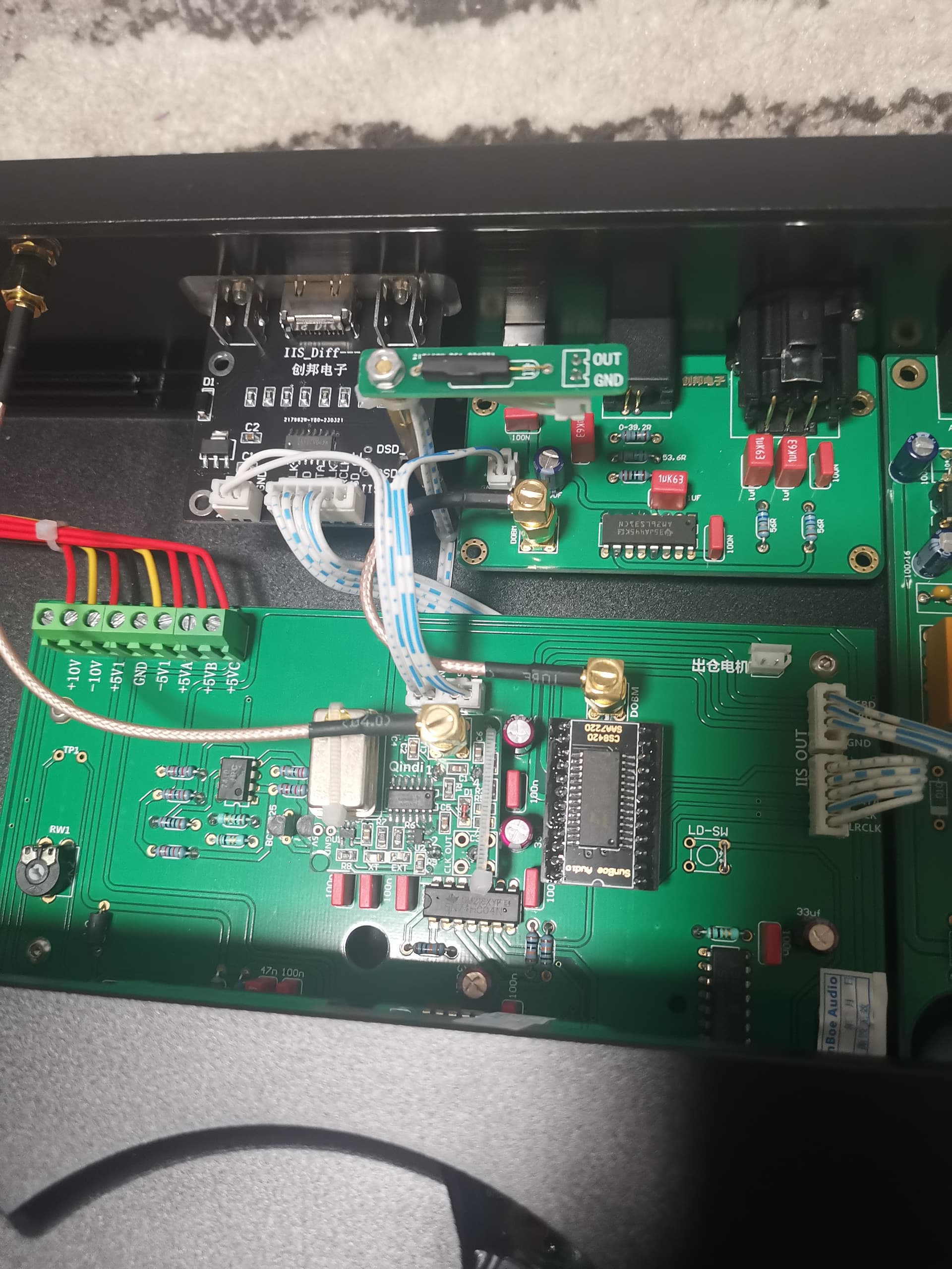

В этом транспорте на базе MARANTZ CD273 специально попробовал платы клока и цифрового выхода, как в известном “китайце”.

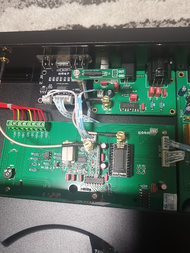

Если в качестве донора взять PHILIPS AK630/640, в котором используются те же транспорт (CDM4/19) и микросхемы управления приводом (TDA8809T и TDA8808T), что стоят в “китайце”, и установить эти платы, то получится всё то же самое, но гораздо дешевле! :wink:
Вот, эти платы в “китайце”
А, вот, они же в переделанном MARANTZ
:face_with_hand_over_mouth:
Правда, не будет такого красивого корпуса, но сэкономленные десятки тысяч того стоят! И плата цифровых выходов просто на разъемах висеть не будет, на стойки и винты бюджета, похоже, не хватило. :roll_eyes:
Да, и можно и старый PHILIPS “украсить” при желании. :wink:

@SanderZ Александр,там I2S выхода нет,как такую плату подключать,у самого 640-й лежит,хочу нормальный цифровыход сделать
