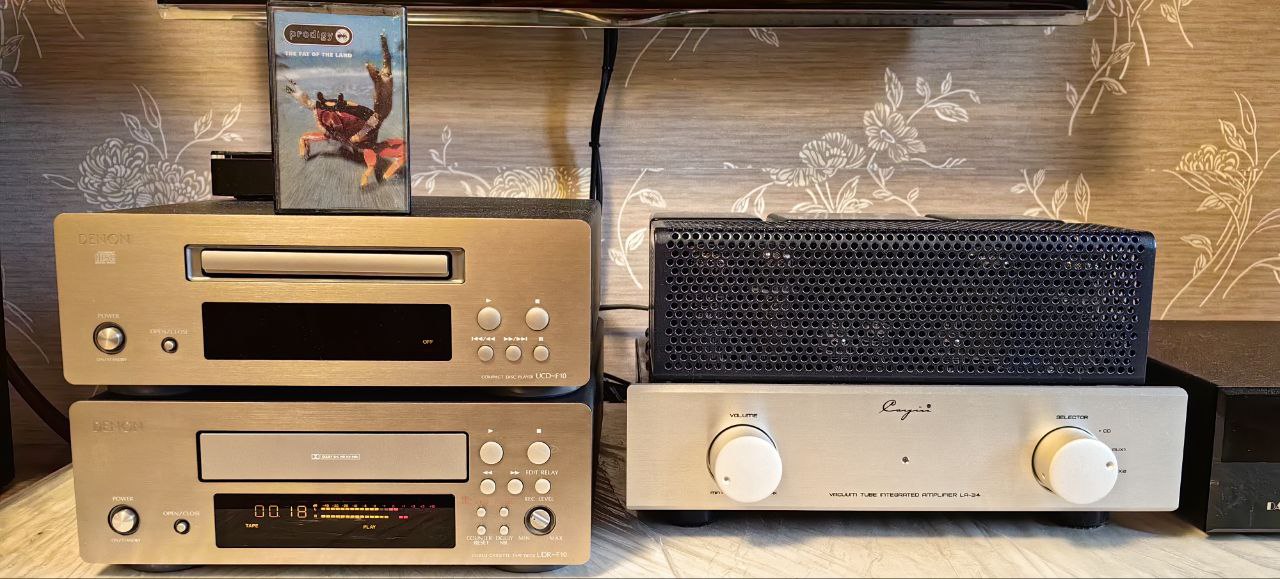

Про такой Denon подробнее может рассказать @SanderZ , у него такой или подобный.
Ещё есть Kenwood 7002,тоже 100в,он и как цап работает.
Pathos digit узкий, играет приятно, выглядит круто. Но модель не новая.
В линейке компактных Денонов интересна только серия F10. У меня были CD и магнитофон из этой серии, оба сделаны очень серьёзно, “как большие”.
Сейчас они радуют хорошего человека в Вологде. :slight_smile:
Остальные серии - типичные мини-музцентры.
Конечно F10, а не F100, я перепутал.
