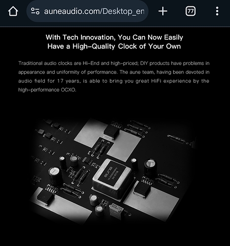

При чем тут LHY ? Ясно же написано Aune XC
Эти фирмы делают осхо генераторы (сам генератор с термостатом) или покупают их где-то и ставят в свои устройства?
Про “эти фирмы” я не знаю, Aune использует своё, а что не свое, то panasonic и sanyo.
