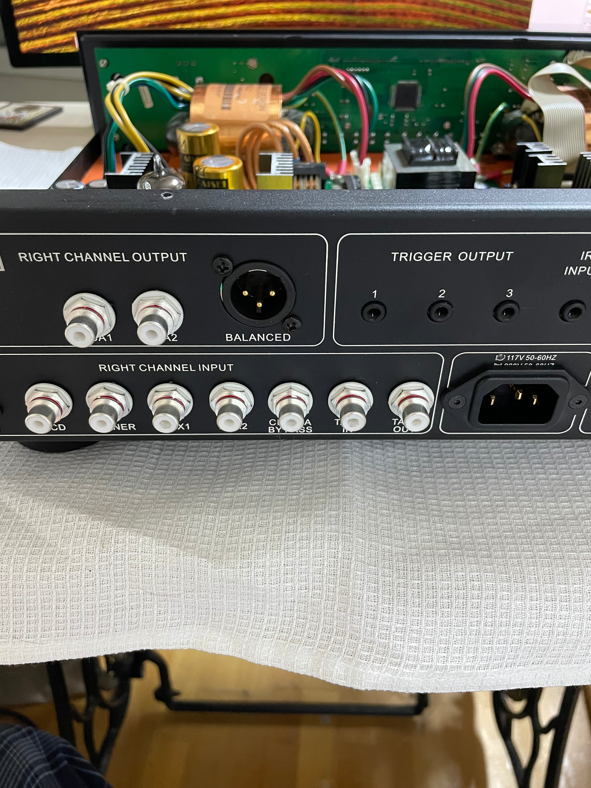

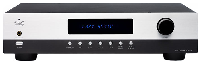

Приветствую Cary-водов. Слушаю мощник Cary Audio SA 200.2 с предом Bryston BP-25. Двигаю сетап в сторону потепления. Мощник - прекрасен, а вот пред чешутся руки заменить. Он точен, нейтрален, но пишут, что не очень хорош на малой громкости. Да ещё нет переключения входов с пульта. Денег на ламповый пред от Cary нет, да и лампа - это сложно. Появился на вторичке старенький из начальной серии транзисторный пред Сary Audio CPA-1, который закрывает все вопросы по функционалу. Есть ли шанс, что он окажется теплее Bryston, но не порушит сцену и микродинамику? В сети про него практически ничего. Сильные мучения по выбору, всё-таки Bryston из верхней серии.
На лицо он прекрасен, как и звук их мощника:

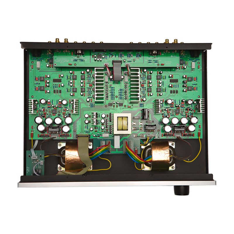

Какой это класс, не понятно, микросхемы некие, жуть:

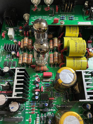

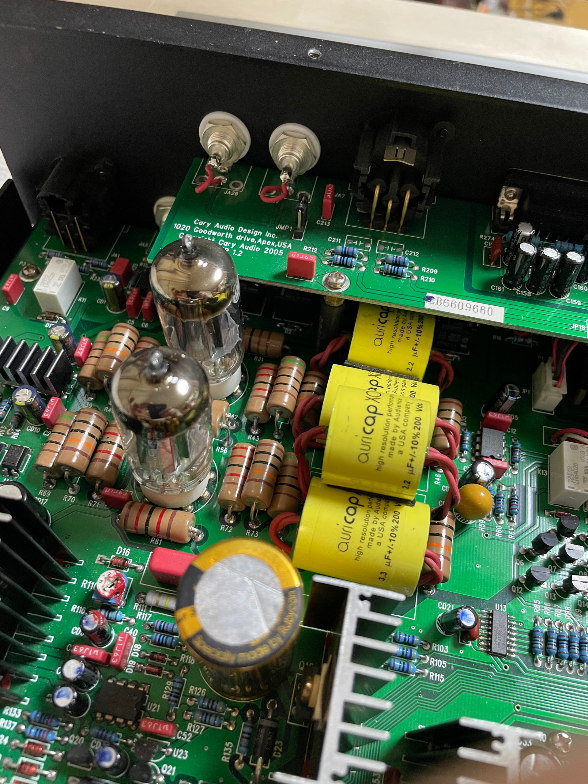

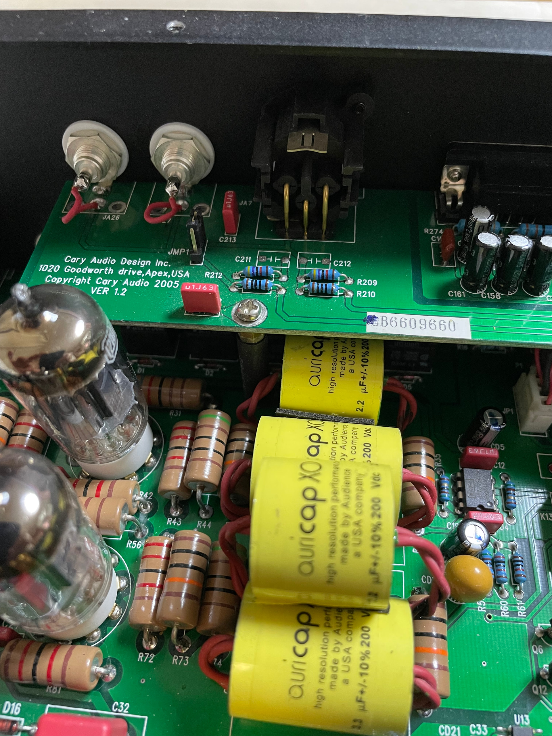

О, супер! Тоже хочу сделать upgrade. Вот пока так хотел

Считали по финансам, сколько такой апгрейд выйдет?
По «заветам» апгрейда SLP-05 (усиленная фильтрация B+, Vishay в каскадах, связующие Mundorf, Hexfred, Kimber внутри) реалистичный бюджет для SLP-03 — ≈ $1.4–1.8k без учёта доставки/налогов. Минимум «ядра» работ — ≈ $1.25–1.47k; если развернуть по-богатому (больше входов на Kimber, больше конденсаторов) — до ~$2.0k.
